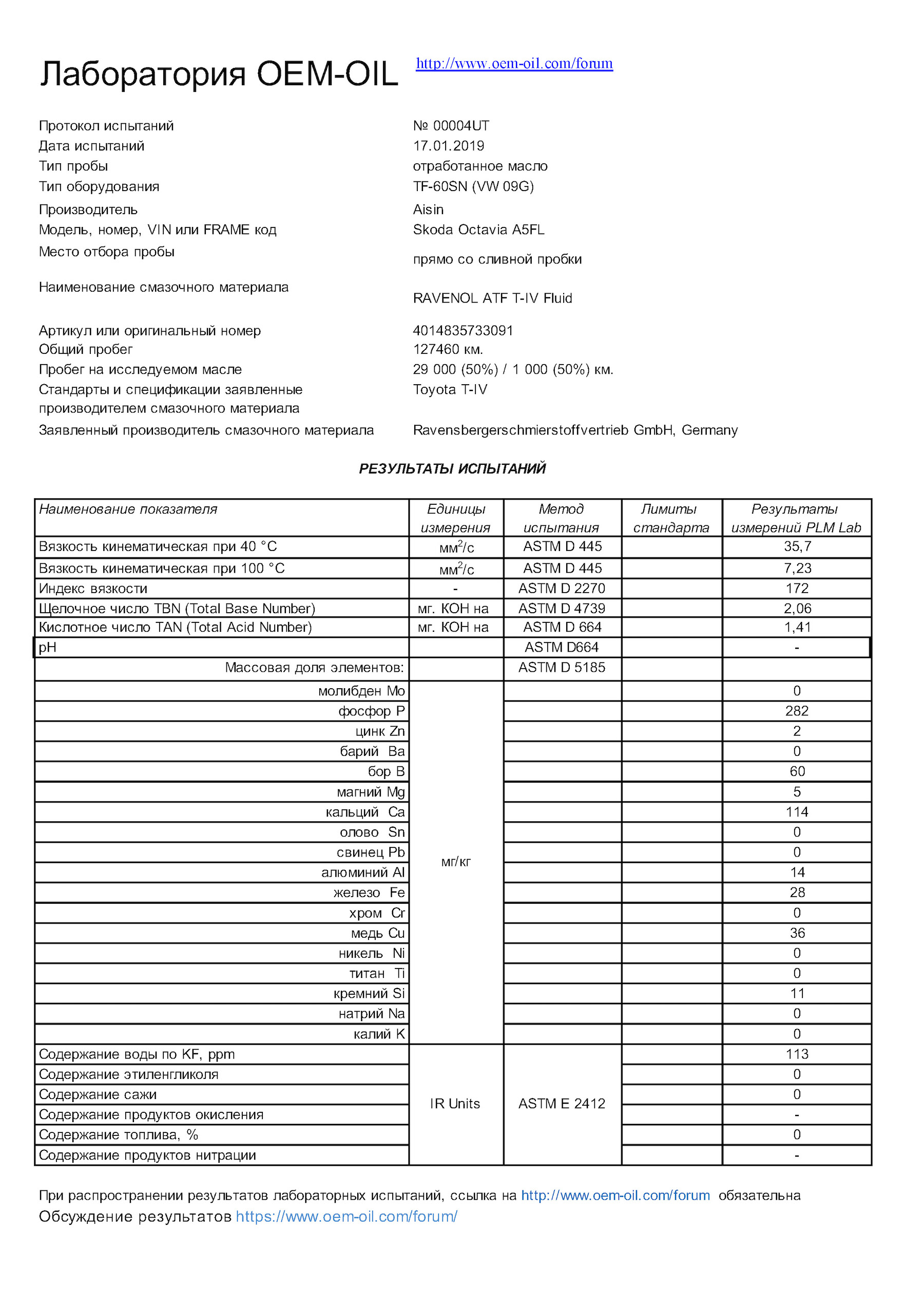

ОТЧЕТ ОБ ИСПЫТАНИИ ОТРАБОТАННОГО ТРАНСМИССИОННОГО МАСЛА RAVENOL® ATF T-IV Fluid
На форуме с 21.12.2018
1.Автомобиль — Skoda Octavia A5FL 2013 г.в.
2.Двигатель — CDAB 1.8TSI
3.Пробег — 127 460 км (у АКПП пробег 70 000 км)
4.Пробег по одометру на исследуемом масле — 29 000 (50%) / 1 000 (50%) км.
5.Пробег по моточасам (если известен) — — не считал.
6.Израсходованное количество топлива (если известно) — 372 000 л.
7.Заливочный объём масла — 7 литров
8.Доливка масла в процессе эксплуатации – нет
9.Наличие отложений в двигателе до заливки этого масла – нет.
10.Какое масло использовалось до заливки — 0-40 000 км. — Заводская заливка
11.Предыдущий интервал замены – нет
12. Автозапуск – да.
13.Подвергался ли двигатель (АКПП) тюнингу – нет
14.Подвергался ли двигатель (АКПП) ремонту – нет.
15.Осуществлялась ли промывка двигателя перед сменой масла – нет.
16.Период эксплуатации, температурный режим – с июля 2017 по декабрь 2018 (от -25 до +30 по сезонам года)
17.Режим эксплуатации – 70% город. 30% трасса.
18.Экологический класс — EURO-5.
19.Тип применяемого топлива – бензин АИ-95
20.Тип масляного фильтра – родной, он один единственный
21.Тип воздушного фильтра – нет
22.Как был осуществлён отбор отработанного масла – прямо со сливной пробки в середине слива.
Опубликовано: 21.12.2018, в 17:50
Комментарии:  обращаем внимание, что отработанное масло состоит из 50% отработки за 29 000 км. пробега. Затем было в АКПП заменено 50% масла на свежее. Затем пробег составил ещё 1 000 км. Общий пробег 30 000 км. Поэтому элементы износа железо, алюминий и медь нужно умножать примерно на 2.

Это получается, если умножить на два, хотя это и не совсем верно, медь 72, железо 56, алюминий 28. Для того пробега многовато. RiHard , А почему общий пробег 127 460 км., а у АКПП пробег 70 000 км? Была замена АКПП? По какой причине?
А с чем сравниваешь?

Масло Тролль , Я бы не была так категорична. Ты не забывай, что АКПП 09G довольно капризная по охлаждению. Не зря на неё ставят доп. радиаторы. И сравнивать с результатами износа на других АКПП, пусть и похожих, но установленных на других авто, не совсем корректно. Плюс условия эксплуатации разные. Да и по твоей ссылке элементов износа конечно меньше, но обрати внимание на последний столбец "Universal Averages" Это средние данные за время исследования аналогичных ATF в этой лаборатории. И они близки к посчитанным тобой значениям.

Пардон господа, а что значит фраза - состоит из 50% отработки? Была частичная замена масла 50/50? Или 50/50, и через 29к еще 50/50? То есть анализ не чистого Т4 от RAVENOL, а смеси его и отработанного оригинала?
Опубликовано: 23.01.2019, в 10:25
Turboyoda , Перед сдачей на анализ была осуществлена замена 50 на 50% и потом ещё 1000 км. проехал автомобиль. Т.е. у 50% масла пробег 30000 км. и у 50% масла пробег 1000 км.

RiHard , Уходи с этой АТФ , износы конские!!!  И это даже при 50% новой АТФ .... Посмотри что было и у меня в АКПП , у меня выходит даже меньше чем у тебя износа  https://www.oem-oil.com/forum/Analiz-otrabotki-ravenol-2/?p=1

Никто не троллит!  Вы не забывайте что тут масло на 50% обновленное, из-за этого продуктов износа меньше а по факту у меня пробег был небольшой и на масле с более низкой вязкостью износ меньше чем на вязкости заявленной рекомендуемой производителем.
Отсюда возникает мысль что данные жидкости с указанным вами допуском просто универсальные АТФ.

Даже при умножении на два, хотя это и не верно, элементы износа находятся в границах средних значений для бобойла. По большому счёту аисин в вариант VW 09G это тот ещё зверь. Очень термонагружена она. Лечится доп. радиатором.
