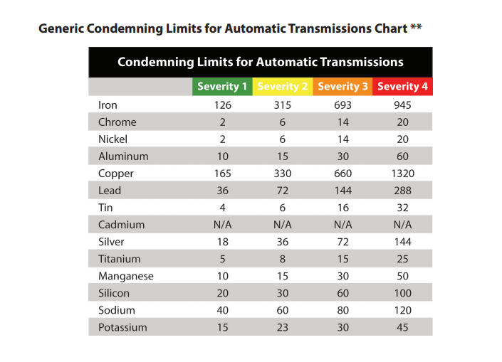

Уровни износа по наблюдениям, можно разделить на следующие
Опубликовано: 29.01.2019, в 11:47
по ATF жидкостям уровни износа
Опубликовано: 29.01.2019, в 11:48
Информация содержит данные  типичных характеристик отработанных  ATF жидкостей  и не может быть использована как руководство к действию для конкретной АКПП.
Опубликовано: 29.01.2019, в 11:53
А можно ссылку на источник инфы?
Опубликовано: 30.01.2019, в 12:51
Novosibirez , ссылку дать не могу, эта инфа из обучающего курса компании AMSOIL, документ не для распространения.Novosibirez ,
Опубликовано: 31.01.2019, в 08:50
