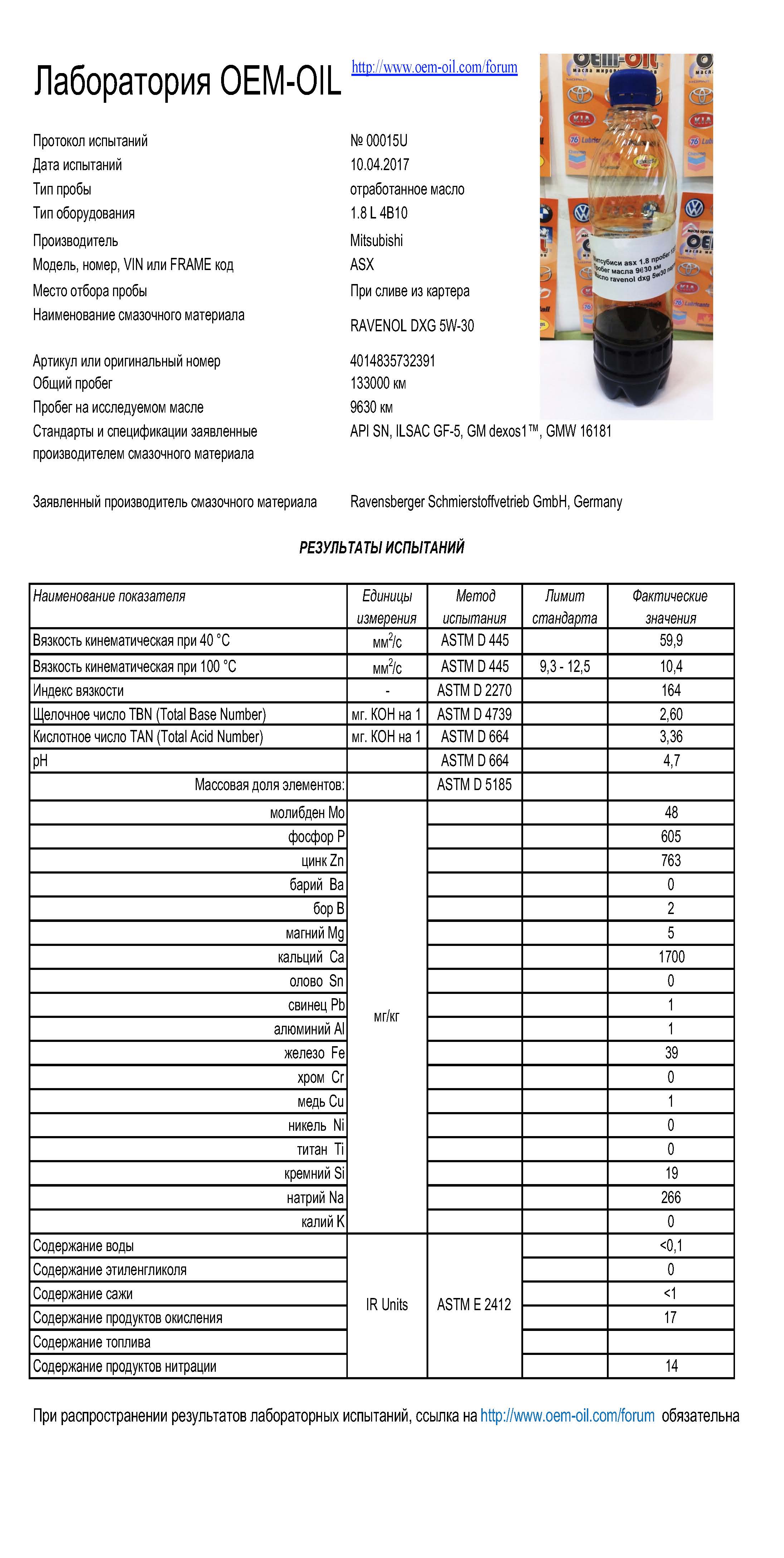

ОТЧЕТ ОБ ИСПЫТАНИИ МАСЛА RAVENOL DXG 5W-30
Вячеслав Филиппов
На форуме с 26.03.2017
Всего 13 сообщений
1. Автомобиль: Митсубиси ASX
2. Двигатель: 1,8 (16 клапанов, 140 л.с.)
3. Пробег: 133000 км
4. Пробег по одометру на исследуемом масле: 9630 км
5. Пробег по мото-часам: нет счетчика
9. Наличие отложений в двигателе до заливки этого масла: не видно
10. Какое масло использовалось до заливки исследуемого масла: RAVENOL DXG 5W40 партия 09.16г
11. Предыдущий интервал замены: 10000
12. Автозапуск: нет
15. Осуществлялась ли промывка двигателя перед сменой масла – нет.
16. Период эксплуатации, температурный режим: зима-весна
17. Режим эксплуатации: - город 100%
18. Экологический класс: EURO-4
19. Тип применяемого топлива: бензин Газпромнефть G-95
20. Тип масляного фильтра: ALCO
22. Как был осуществлён отбор отработанного масла: в середине слива

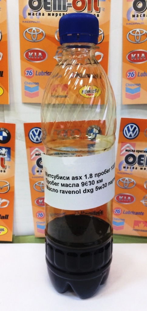

24/03/2017 принят образец отработки моторного масла RAVENOL® DXG SAE 5W-30
согласно договоренности, по АКЦИИ , базовый анализ будет произведен БЕСПЛАТНО.

Вячеслав Филиппов , Масло оригинальное не причём. Походу это двигатель "убийца" масла. Древний мотор. Очень надёжный. Старая добрая чугунина. Выпускается в разных модификациях с 1986 года. Низковязкие и низкозольные масла для него не к чему! Я бы рекомендовал лить полнозольник с щелочным 10. Что-то из 229.5 и вязкостью 5W-40. И менять не реже 10000 км. Чел проехал 14000 км. Масло убито в хлам.

Масло кончилось...щелочное ниже кислотного (если только TBN и TAN местами не перепутаны, а то рост кислотного великоват от нового и pH для такого щелочного тоже выглядит высоковато), начало строгать железо....знать бы за сколько моточасов.  Вязкость несколько выше вязкости нового, сказывается несливаемый остаток предыдущей 40ки, так что оценить просадку не получится. OEM-OIL, проверьте, пожалуйста эти цифры - TAN/TBN.

Если, как пишет автор, срок эксплуатации зима-весна, то получается ездил он на нем 3-4 мес., то и ср. скорость должна быть приличной. Отчего же так рано кончилось TBN- не понятно. Даже с учетом того, что масло "умерло", железа все равно много. Может представитель Ravenol прокомментирует анализ, в т.ч. и изначальный TBN масла, который,  например в моей партии, не совпадает с данными на сайте (7.6 против 8.3)?

А что здесь комментировать? Вы действительно думаете, что значения должны совпадать? Вы знаете что такое сходимость, воспроизводимость и точность в лабораторных испытаниях? Если один и тот же лаборант, на одном и том же оборудовании, с одними и теми же реактивами, по одной и той же методики сделает три измерения, то все они будут РАЗНЫМИ.
По продуктам износа. Возможно это особенности мотора. Нужно смотреть анализы на других маслах. Я бы порекомендовала в этот мотор RAVENOL SFE 5W-20.

При таком (не высоком) щелочном, я считаю, такого разброса характеристик быть не должно.  Меня в этом анализе интересовал ресурс масла применительно к своему авто.  Вы сами всегда говорите, что Равенол делает масло для тяжелых условий эксплуатации, а тут наоборот все не так уж сложно, а масло сработалось довольно быстро.

Вы конечно же можете иметь своё мнение, но у DIN, ASTM. ISO и даже ГОСТ другое мнение. Возьмите это масло из этой же партии и отдайте в другую лабораторию с другими реактивами. Получите 8.5. Так Вам спокойнее будет?:-)
По поводу условий эксплуатацию ещё раз повторюсь, нужно смотреть анализы с этого конкретного двигателя, в таких же условиях. Возможно для этого двигателя и его условий эксплуатации нужно другое масло. По вязкостным характеристикам масло отработало отлично. Вязкость не изменилась по сравнению со свежим маслом. Это говорит о высокой стабильности звездообразного загустителя и ПАО основе. Щелочное действительно сильно упало. В чём причина в этом конкретном двигателе без дополнительных данных я сказать не могу.

Не бьется. Если пару раз по 300км в неделю, то 300 x 4 x 2 = 2400 в месяц, если 4 месяца - то весь пробег приходится полностью на трассу. Если пополам, то среднее будет в районе 30-40км/ч, что даст 250-300 моточасов за это время. Что немного.  И что странно.
В принципе, эти двигателя показывают обычно много железа в анализах, какое масло им не заливай. В износе только железо, все остальное на минимуме. Вот только кислотное сильно вверх вылезло, а щелочное - упало. Вязкость при этом не просела совсем. Видимо, такова особенность движка + режима эксплуатации. Если оставаться на этом масле, то менять надо раньше, где-то на 7000 при аналогичном режиме движения, никак не позже.

В ваш двигатель 4B10 (верно?) нет смысла лить мало и средне зольники. На машине, как я понимаю, 3х компонентного нейтрализатора нет, поэтому совет выше (SFE) я бы рассмотрел, но с тем, чтобы анализ сделать на 200 не более моточасах: может масло оказаться жидковатым для этого двигателя и быстро кончится, хотя в спецификациях на движок 20ки имеются.... Или посмотрел бы другие полнозольники, что даст запас по щелочному. Например, если говорить про Равенол - то WIV или что-то похожее, может быть даже 40ку, что-то типа VSI, хотя при этом может расход вверх полезть, а износ - меньше не стать. Зато полнозольное масло точно проживет дольше в этом двигателе, а раз за "здоровье" TWC переживать не надо - то.....
