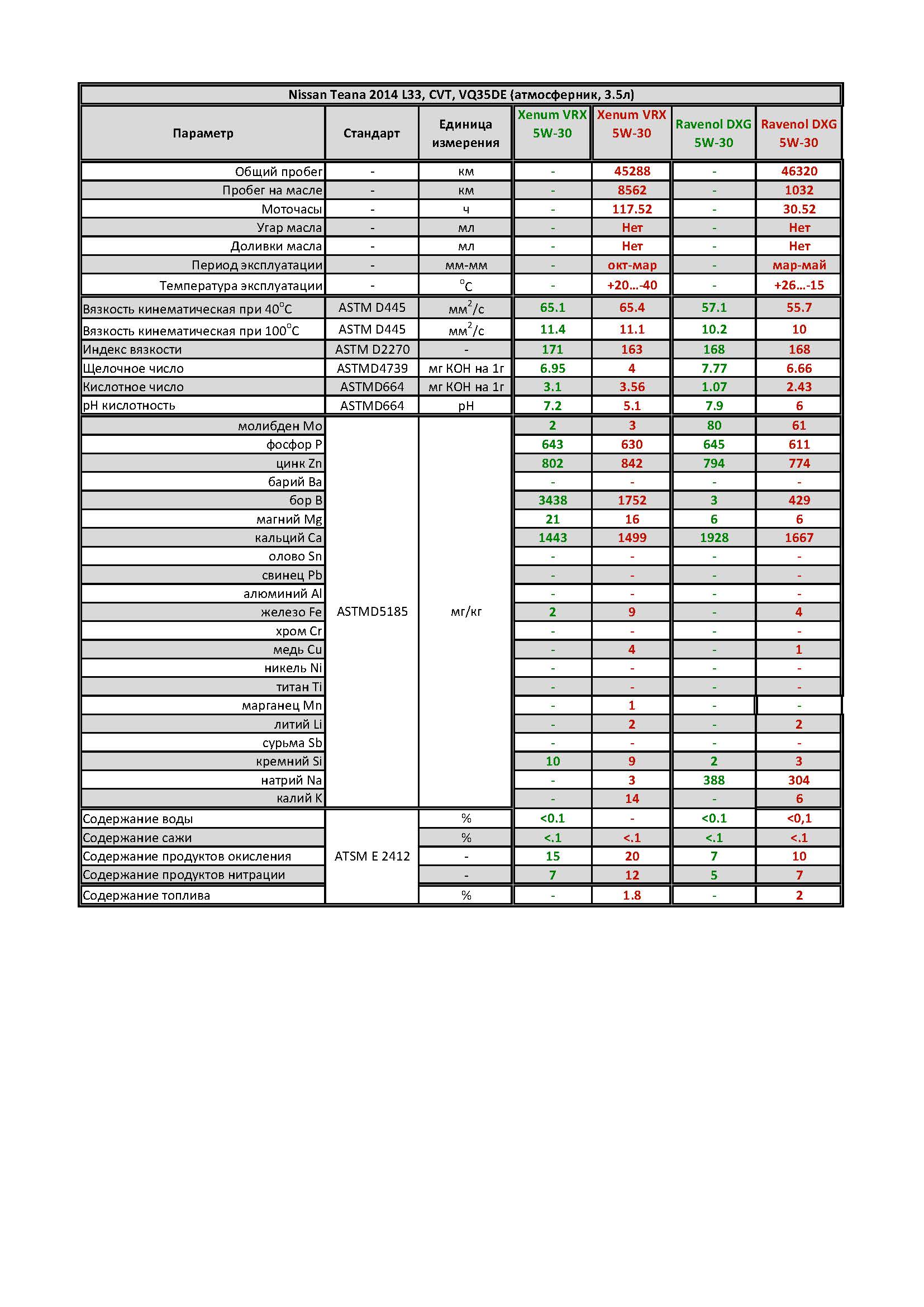

Отчёт об испытании отработанного моторного масла Ravenol DXG 5W-30
1. Автомобиль: Nissan Teana 2014 L33, CVT
2. Двигатель: VQ35DE (атмосферник, 3.5л)
3. Пробег: 46'320 км
4. Пробег по одометру на исследуемом масле: 1'032 км
5. Пробег по мото-часам: 30.52 мч (есть штатный счетчик моточасов) - причина замены - промывка после перехода на DXG, воспользовался возможностью сделать анализ по акции
6. Израсходованное количество топлива литров: 105.2л
7. Заливочный объём масла: 4,5 л
10. Какое масло использовалось до заливки исследуемого масла: Xenum VRX 5W-30
11. Предыдущий интервал замены: 8'562 км, 117.52 мч
12. Автозапуск: нет
13. Подвергался ли двигатель тюнингу: да
15. Осуществлялась ли промывка двигателя перед сменой масла – нет.  Cлил старое масло через сливное отверстие, сколько стекло самотеком, использовал компрессор для отбора остатков + продувка, но в моторе все равно осталось ещё ~0.8л масла, залил 4.5л свежего.
16. Период эксплуатации, температурный режим: март-май +26...-15 оС
17. Режим эксплуатации: Городская езда в пробках в городе нью-когалым (собянинск) разбавленное поездками по МО. Трассы в районе 50% (по моточасам) при средней по БК 34км/ч
18. Экологический класс: EURO-5 с TWC нейтрализатором
19. Тип применяемого топлива: только Shell АИ-95-V-Power
21. Тип воздушного фильтра: Sakura

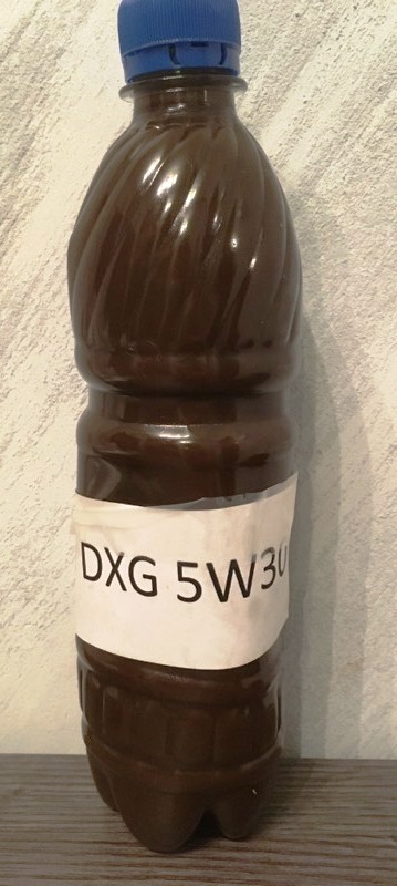

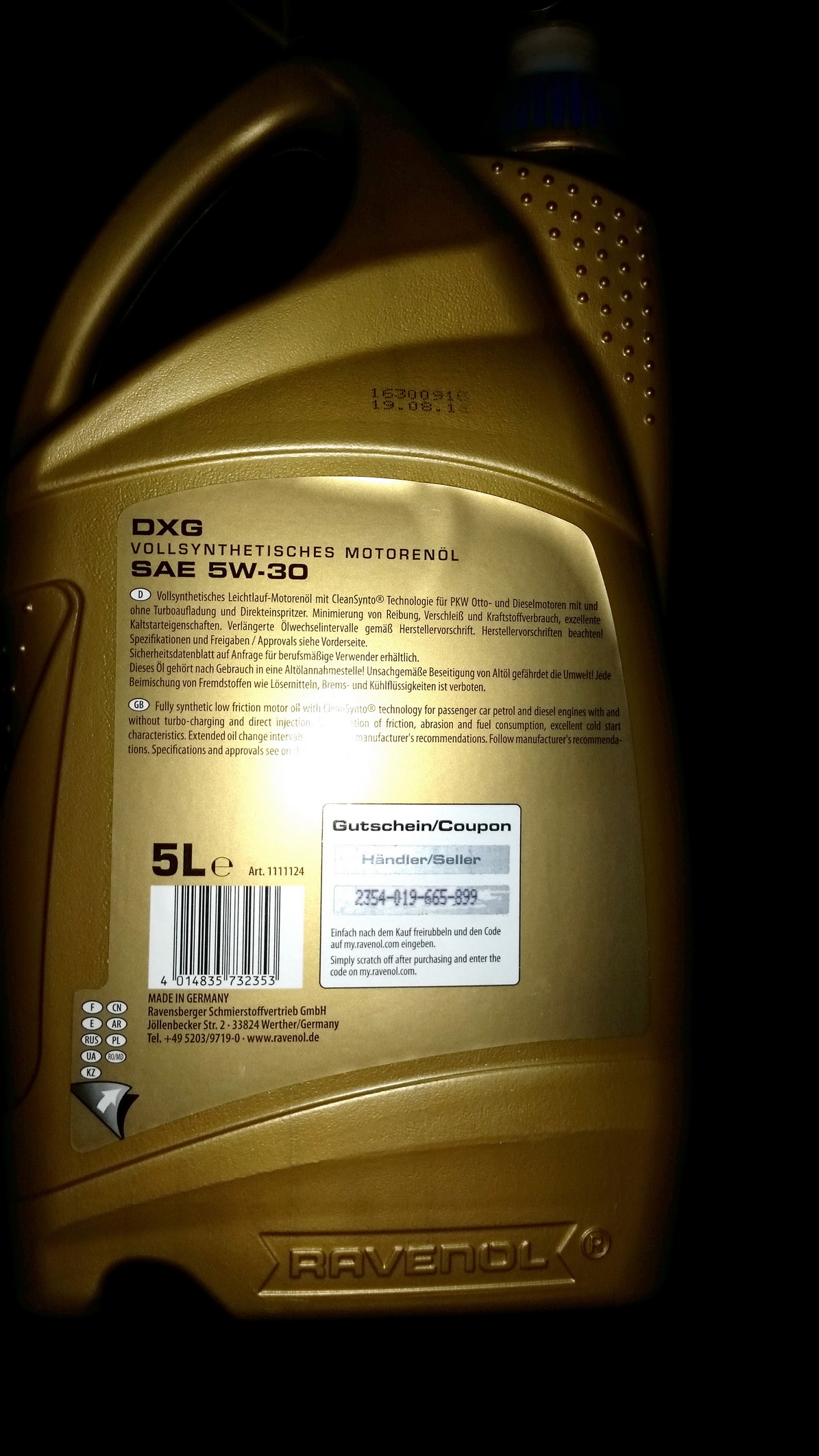

Принят в работу образец м оторного масла RAVENOL® DXG SAE 5W-30
OEM Номер 1111124-004-01-998
SAE / Вязкость 5W-30
Состав: cинтетическое
Классификация : API SM, API SN, ILSAC GF-5
Спецификации: GM dexos1™, GMW 16181

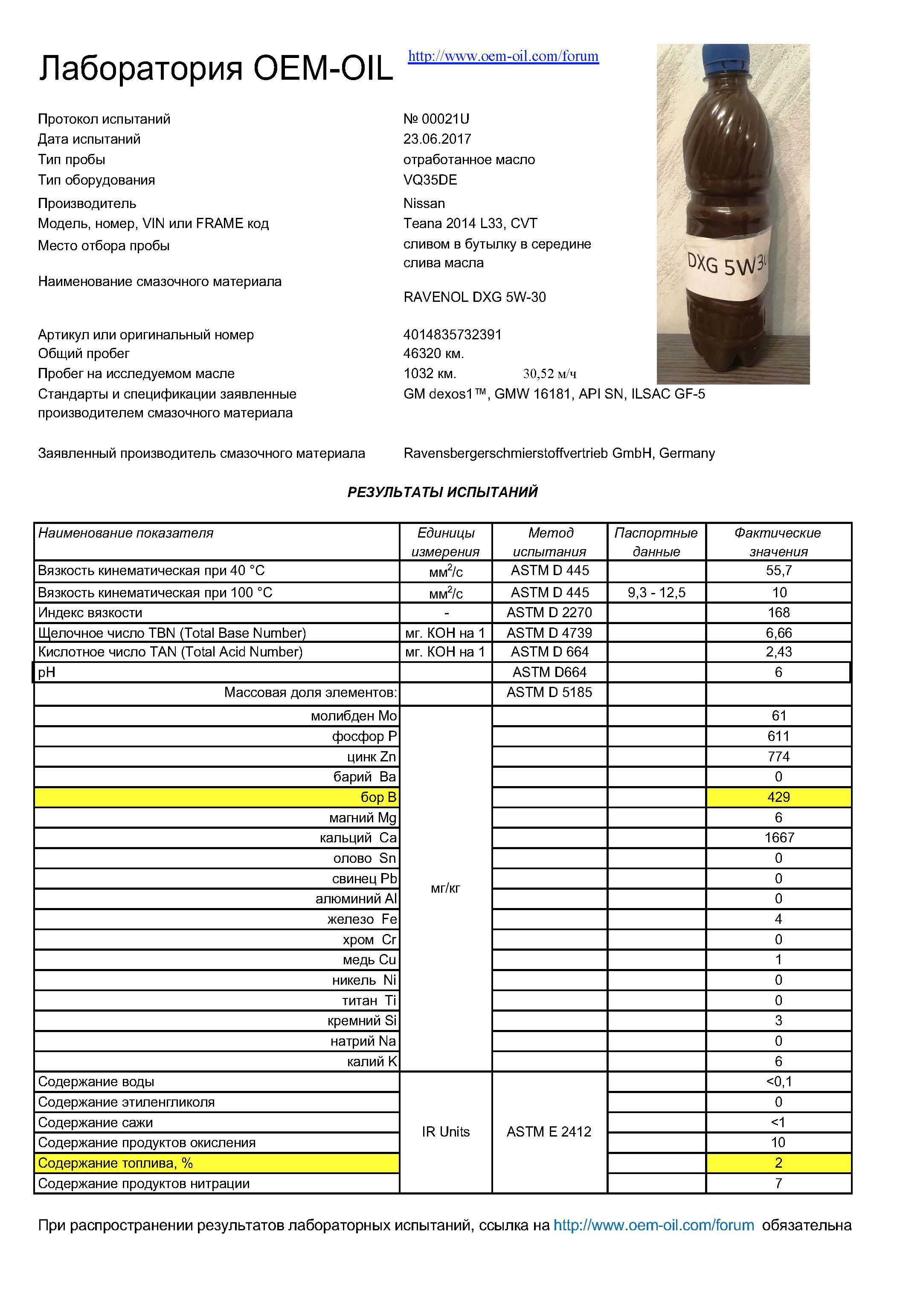

А где сам анализ?

OEM-OIL, когда анализ то будет готов?

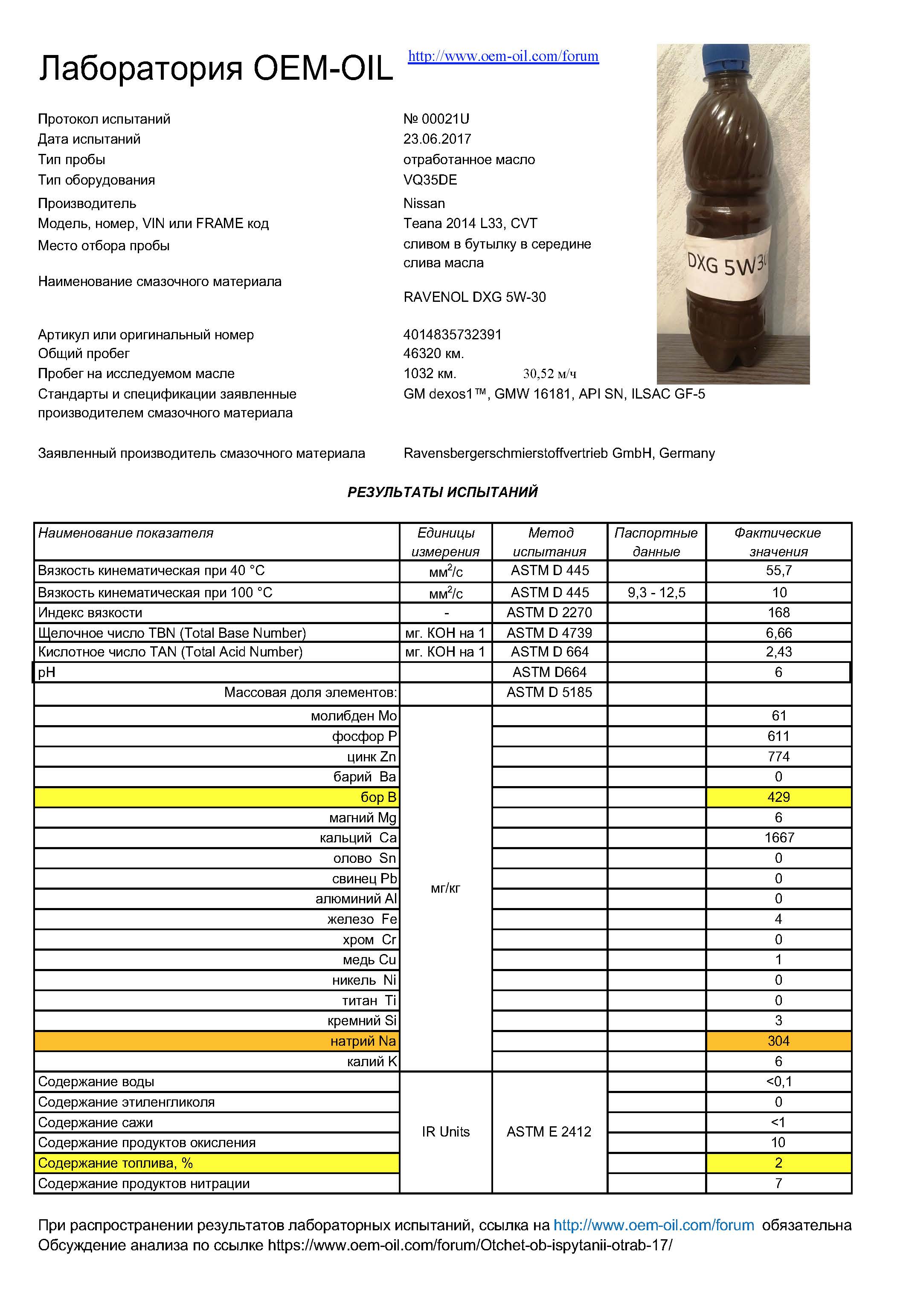

Так как в этом анализе было замечено отсутствие натрия, что не стыковалось с предыдущим анализом свежего масла https://www.oem-oil.com/forum/OTChET-OB-ISPYTANII-MOTOR-5/ , то мы обратились к руководству ПЛМ Лаб с просьбой прояснить ситуацию. В итоге натрий «нашёлся». На словах ПЛМ извенились. Сказали, что это была невнимательность лаборанта. По результатам публикуем повторно бланк. Натрий выделили отдельно.

Если с бором понятно от куда он в таком количестве,  то куда делся натрий из данного масла анализ свежего равенол dxg 5w30    Ошибка лабы, или Равенол опять поменял рецептуру?))

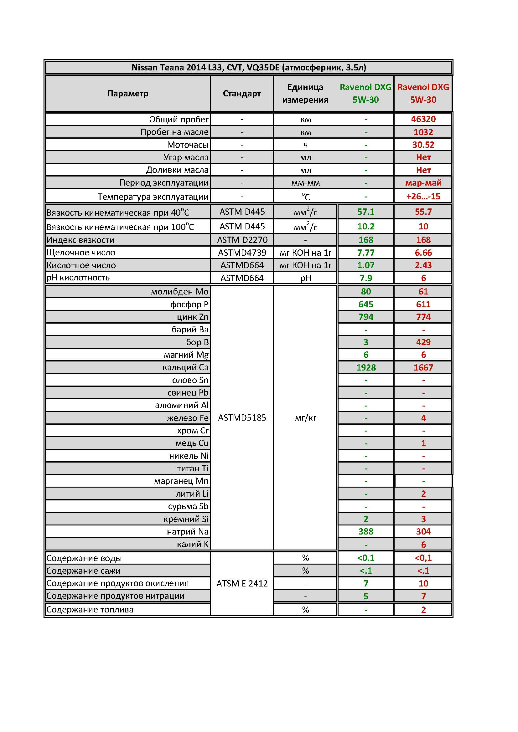

Мистика! Учитывая, что баклажки нового приобретались буквально сразу и разница в датах выпуска - месяц!
Подгрузил в шапку файл, в котором видно наглядно "было-стало"

Надо бы уточнить у лабы и представителя Равенола, кто-то что-то не договаривает)) А как масло Xenum в плане шума работы двигателя и расхода топлива, анализ очень даже не плохой на нём? Также стоит обратить внимание на калий, в обоих анализах он присутствует, наверное антифриз попадает в масло!
Расход и на том и на том одинаковый. Но это - особенность связки вариатор + этот двигатель + хорошая аэродинамика авто. По трассе до 110 обороты чуть не холостого хода. Только потом начинают чуть подрастать.
Калий - это от присадок к топливу, когда он в таких количествах: в Европе часто применяется.  Или, например, присадка к бензину Castrol TBE тоже содержит его.
Когда антифриз попадает в масло - там 10ки и 100ни ppmов сразу калия и заметно натрия и вязкость вниз валится (хотя практика показывает, что лабы вязкость меряют +- лапоть, хотя ASTM D445 говорит о точности менее 1%, но даже анализ одного и того-же свежего масла дает разбежку больше) + появляется много воды. Вот тут очень хорошо это видно: Вода, понятно, по трассе может и испаряться из масла, но при городской пробочной езде так и будет в масле - а эта проба отобрана именно с пробочной езды.
Кстати, современные антифризы часто калия не содержат. Ваговские G12, например, на натриевом пакете. Как и Ниссановский L248 /L250, который у меня залит

Я его рассматривал. Но не хочу золу сильно выше 1цы из-за каталика. А Amsoil в 30ках с золой не обижает, чем, формально нарушает заявленные допуски. Хотя фосфора и серы там мало, но тем не менее... DXG вполне себе ничего, вот только сильно интересует пропавший натрий

Elena RAV , PLM лаборатория. Ждем, что скажут. Тоже, думаю, что натрий "потеряли"

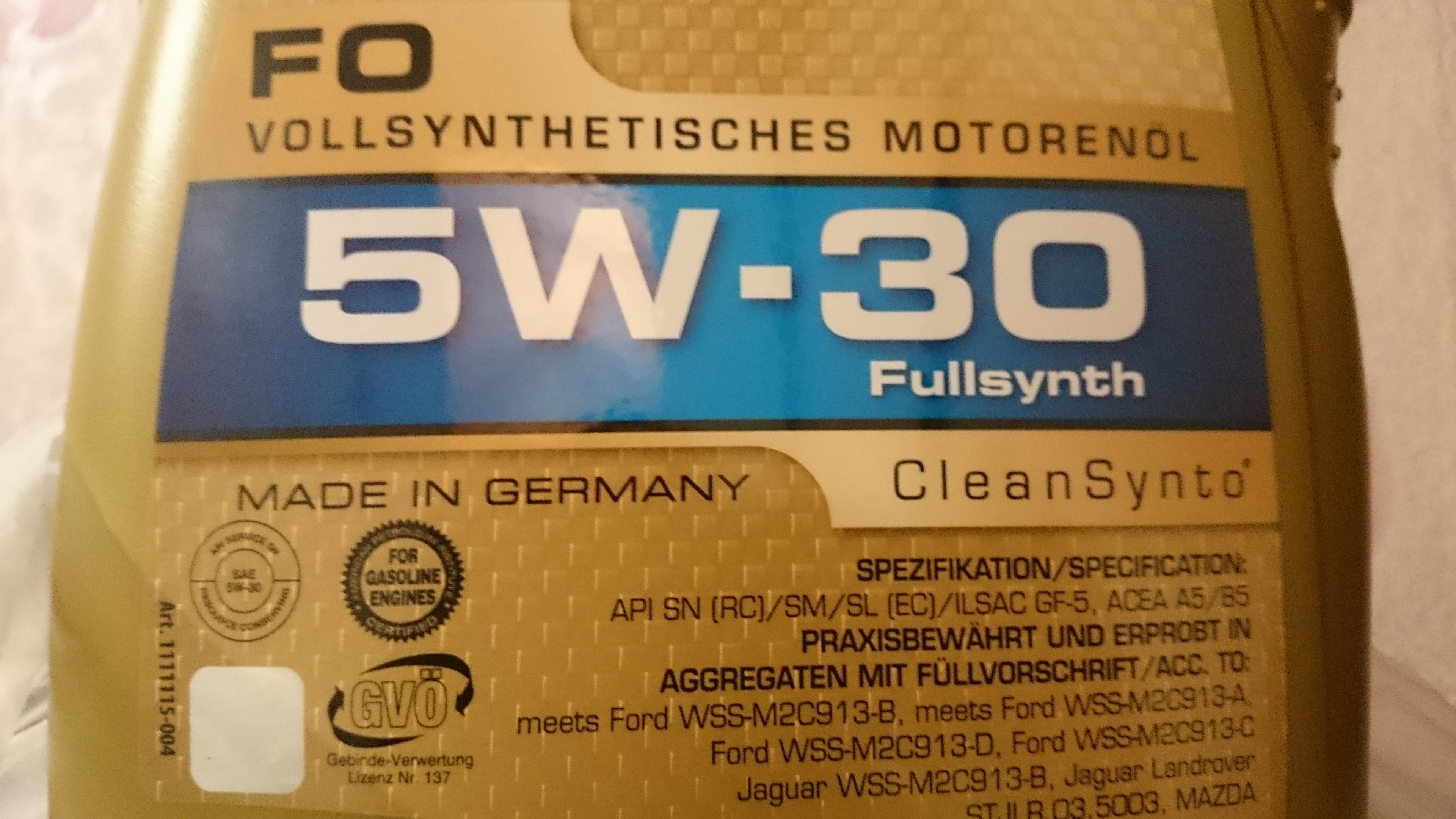

Елена, здравствуйте!  Зачем столько эмоций? Ну были же косяки небольшие, да и продолжают быть)). В погоне занять весь рынок, Равенол столько одобрений и допусков указал у своих масел, что уже переиграл сам себя. Сравните описание на вашем сайте масла ravenol fo 5w30 и то, что купил я. Вопрос, куда делись с вашего сайта все одобрения и соответствия, указанные на купленной мной канистре? Изменение в рецептуре, или тонкий маркетинговый ход? И второй вопрос, почему у некоторых масел из описания на вашем сайте, исчезли волшебные слова ПАО? Подготовка к смене рецептуры, или происки враждебных русских хакеров?))
