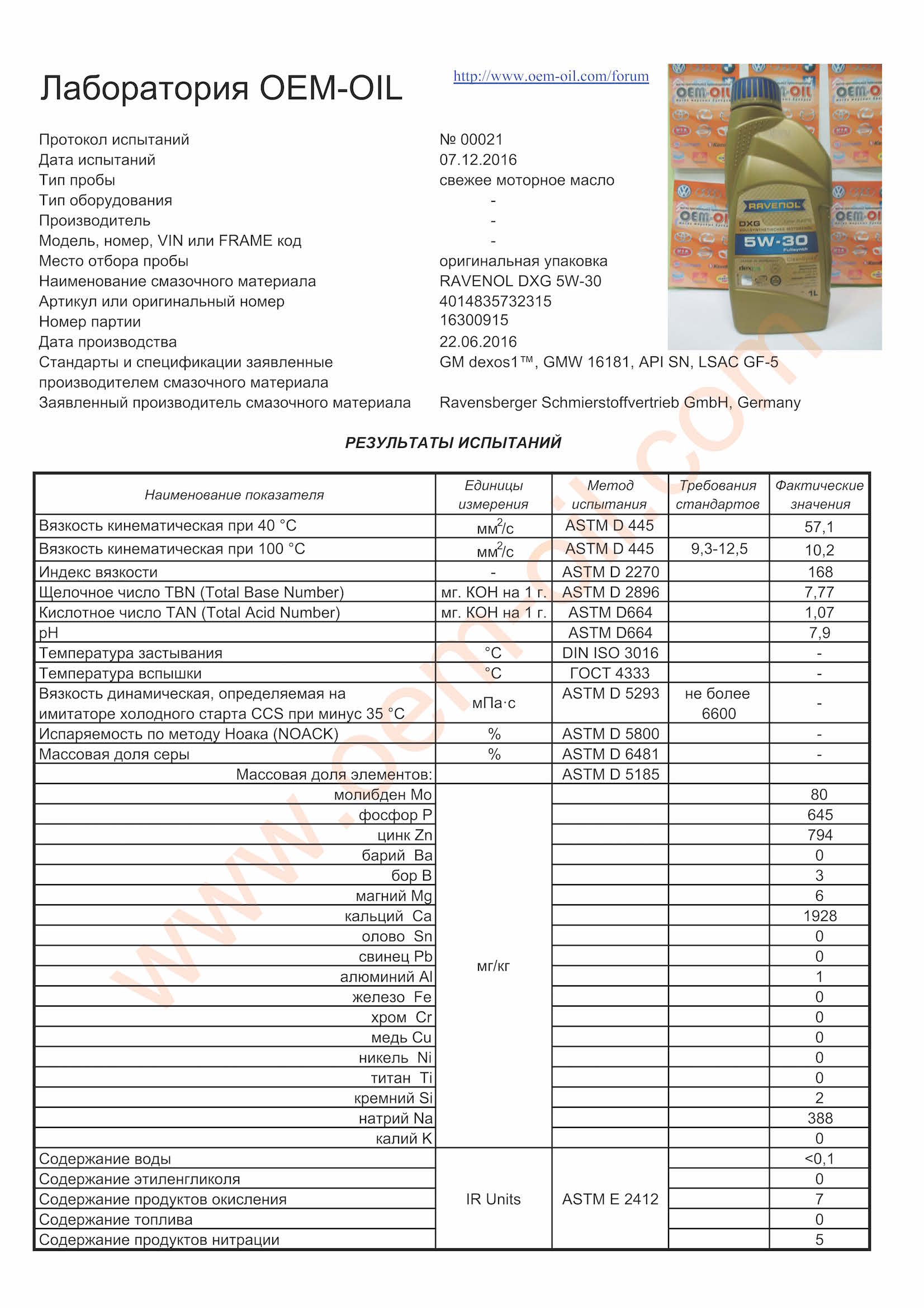

лабораторный анализ будет проведен по следующему алгоритму:
 - Базовый ( по АКЦИИ)
 - ИК спектр
Номер партии           16300915
Дата изготовления:  22.06.2016
Классификация:   API/ACEA - SN,SM, ILSAC GF-5
Спецификации:   GM dexos1™, GMW 16181
Производитель - Ravensberger Schmierstoffvertrieb GmbH

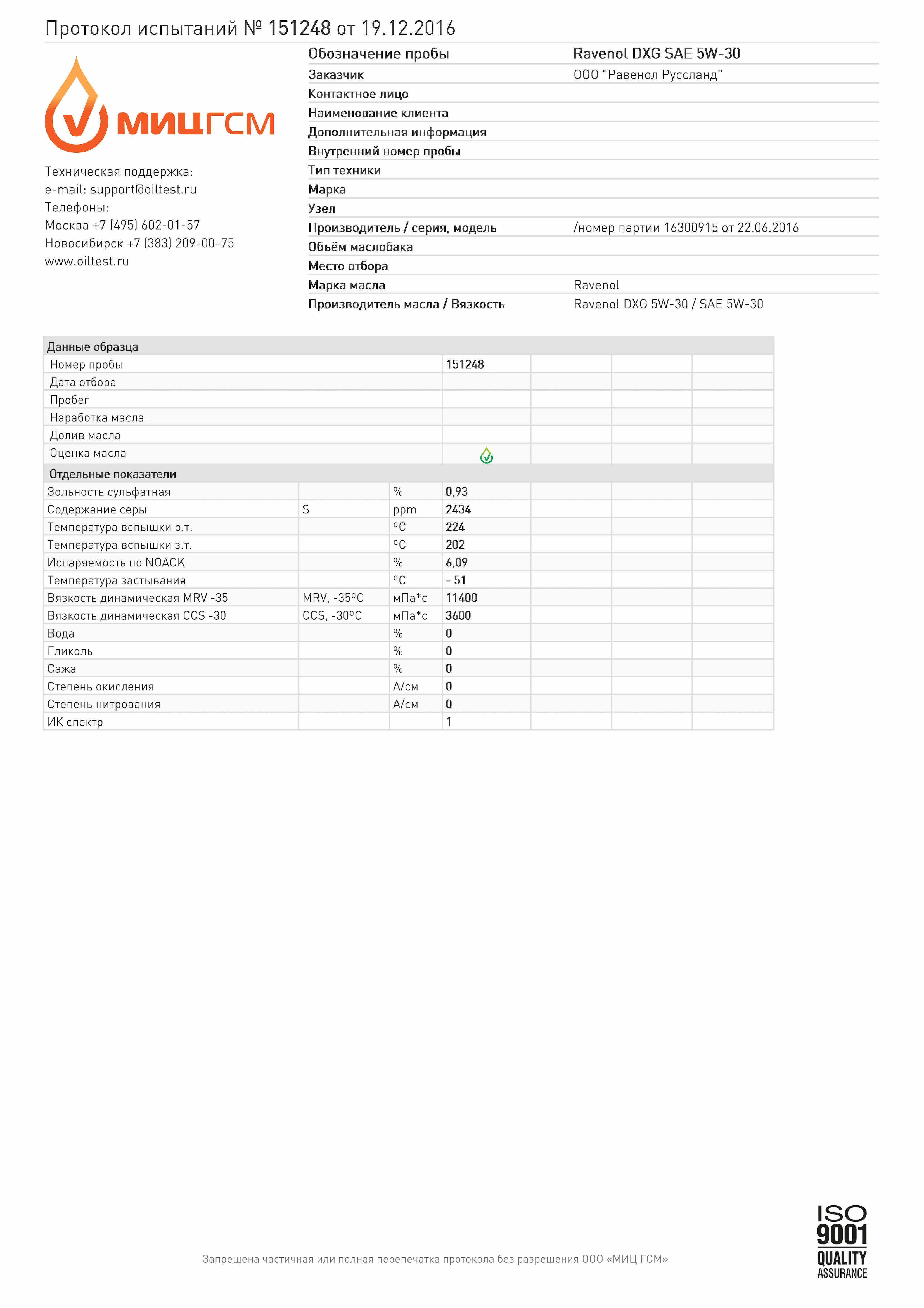

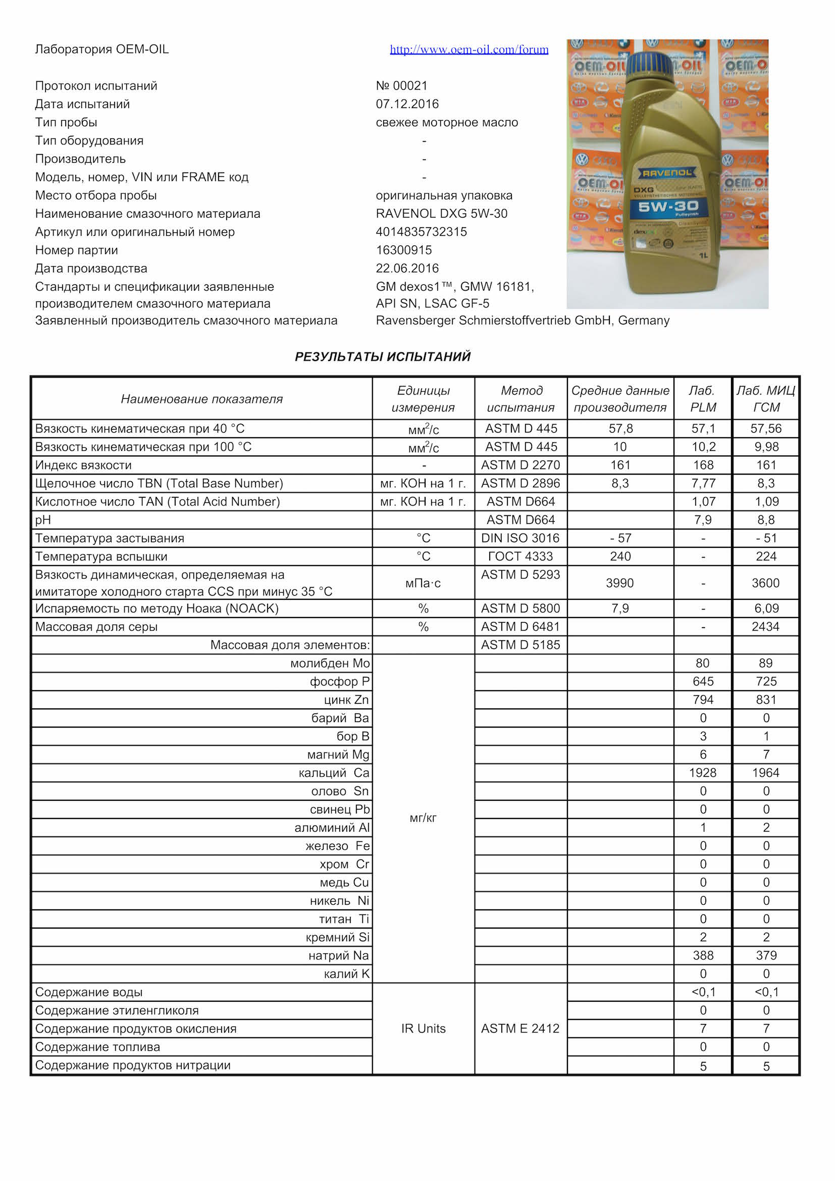

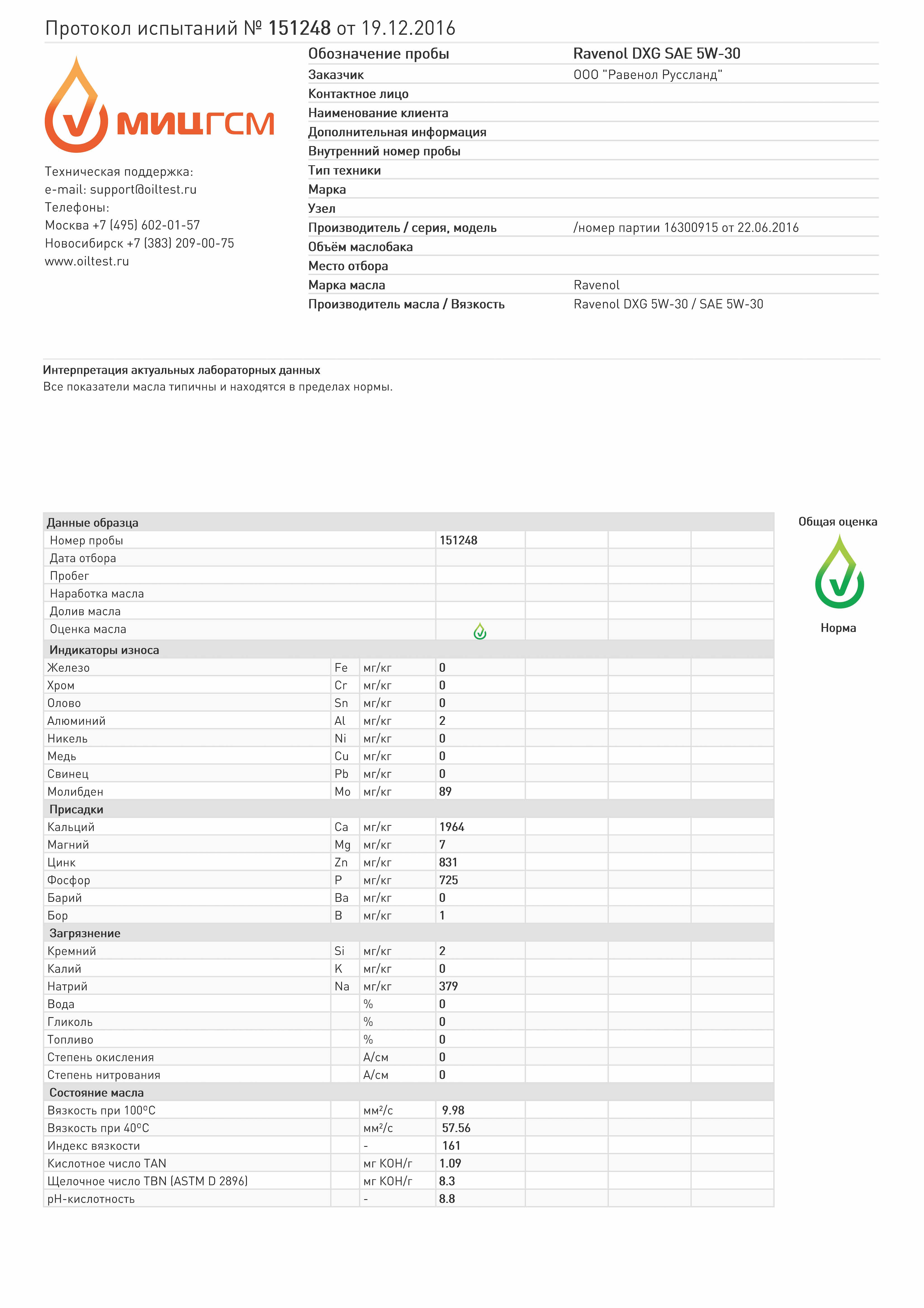

Получили ещё отчёт по этому же маслу, этого же номера партии и даты производства, с лаборатории МИЦ ГСМ. Анализ проводила компании ООО "Равенол Руссланд" по запросу своего корпоративного клиента. Интересно сравнить два анализа в разных лабораториях одного и то же масла с одной и то же партии, для понимания воспроизводимости и точности анализов в двух различных лабораториях.
Сравнительная таблица анализов одного и того же масла из одной и той же партии из одной и той же упаковки в разных лабораториях. Для сравнения добавлены средние технические данные с сайта производителя. Эта информация интересна для того, чтобы понимать, что лаборатории, приборы и методы измерения имеют соответствующие точности.
