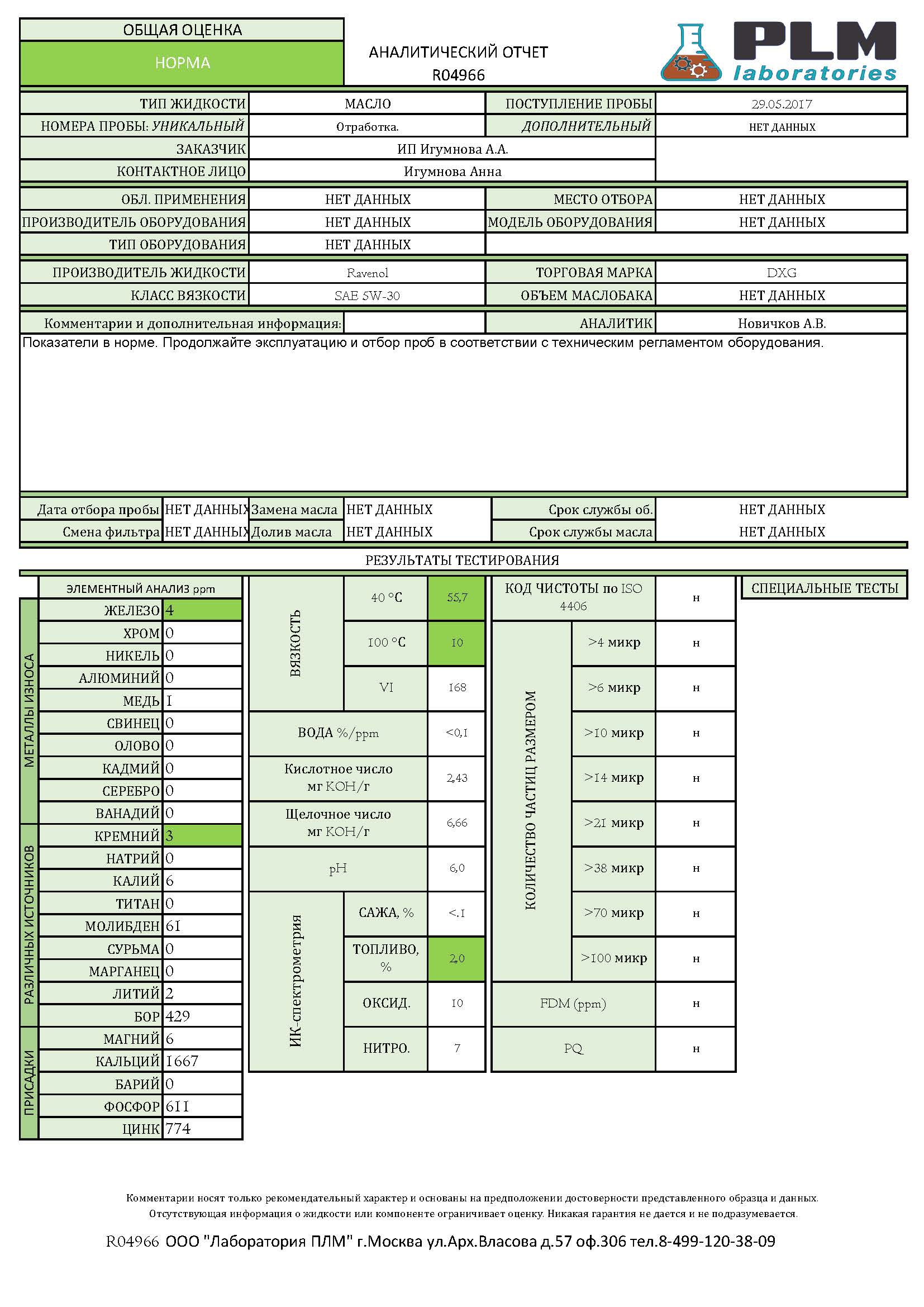

Отчёт об испытании отработанного моторного масла Ravenol DXG 5W-30
1. Автомобиль: Nissan Teana 2014 L33, CVT
2. Двигатель: VQ35DE (атмосферник, 3.5л)
3. Пробег: 46'320 км
4. Пробег по одометру на исследуемом масле: 1'032 км
5. Пробег по мото-часам: 30.52 мч (есть штатный счетчик моточасов) - причина замены - промывка после перехода на DXG, воспользовался возможностью сделать анализ по акции
6. Израсходованное количество топлива литров: 105.2л
7. Заливочный объём масла: 4,5 л
10. Какое масло использовалось до заливки исследуемого масла: Xenum VRX 5W-30
11. Предыдущий интервал замены: 8'562 км, 117.52 мч
12. Автозапуск: нет
13. Подвергался ли двигатель тюнингу: да
15. Осуществлялась ли промывка двигателя перед сменой масла – нет.  Cлил старое масло через сливное отверстие, сколько стекло самотеком, использовал компрессор для отбора остатков + продувка, но в моторе все равно осталось ещё ~0.8л масла, залил 4.5л свежего.
16. Период эксплуатации, температурный режим: март-май +26...-15 оС
17. Режим эксплуатации: Городская езда в пробках в городе нью-когалым (собянинск) разбавленное поездками по МО. Трассы в районе 50% (по моточасам) при средней по БК 34км/ч
18. Экологический класс: EURO-5 с TWC нейтрализатором
19. Тип применяемого топлива: только Shell АИ-95-V-Power
21. Тип воздушного фильтра: Sakura

Я утверждаю, что рецептура масла RAVENOL DXG 5W-30 не изменялась и натрий в этой рецептуре есть.
Как-то твоё утверждение не стыкуется с анализом независимой лаборатории. Возможно когда ОЕМы переносили данные в свой бланк с бланка PLM забыли про натрий?
Опубликовано: 27.06.2017, в 22:46
Leha1979 , Ничего мы не забыли. Вот оригинальный бланк.

OEM-OIL , Попросите PLM уточнить данные по натрию.

OEM-OIL , А вы случайно не равеноловцев защищаете?  Как-то странно, то не было натрия затем появился в анализе.
Опубликовано: 29.06.2017, в 22:33
Действитель странно и мало убедительно. Всё таки я считал вас OEM-OIL ,  независимым органом так сказать В сертифицированной лаборатории нерадивый лаборант?
Опубликовано: 29.06.2017, в 22:36
Владимир.Иванов , О чудо, оказывается я правду говорю  и  немцы правду говорят и RAVENOL стабильное от партии к партии масло Leha1979 и MasloFanat вам с подобными подозрениями и верами в мировые заговоры на ойл-клаб нужно идти, там любят эту тему по-мусолить

Елена, я не сомневался в наличии натрия, понятно, что это ошибка лабы, меня гложет сомнение о дальнейшей судьбе пао в данном масле.
