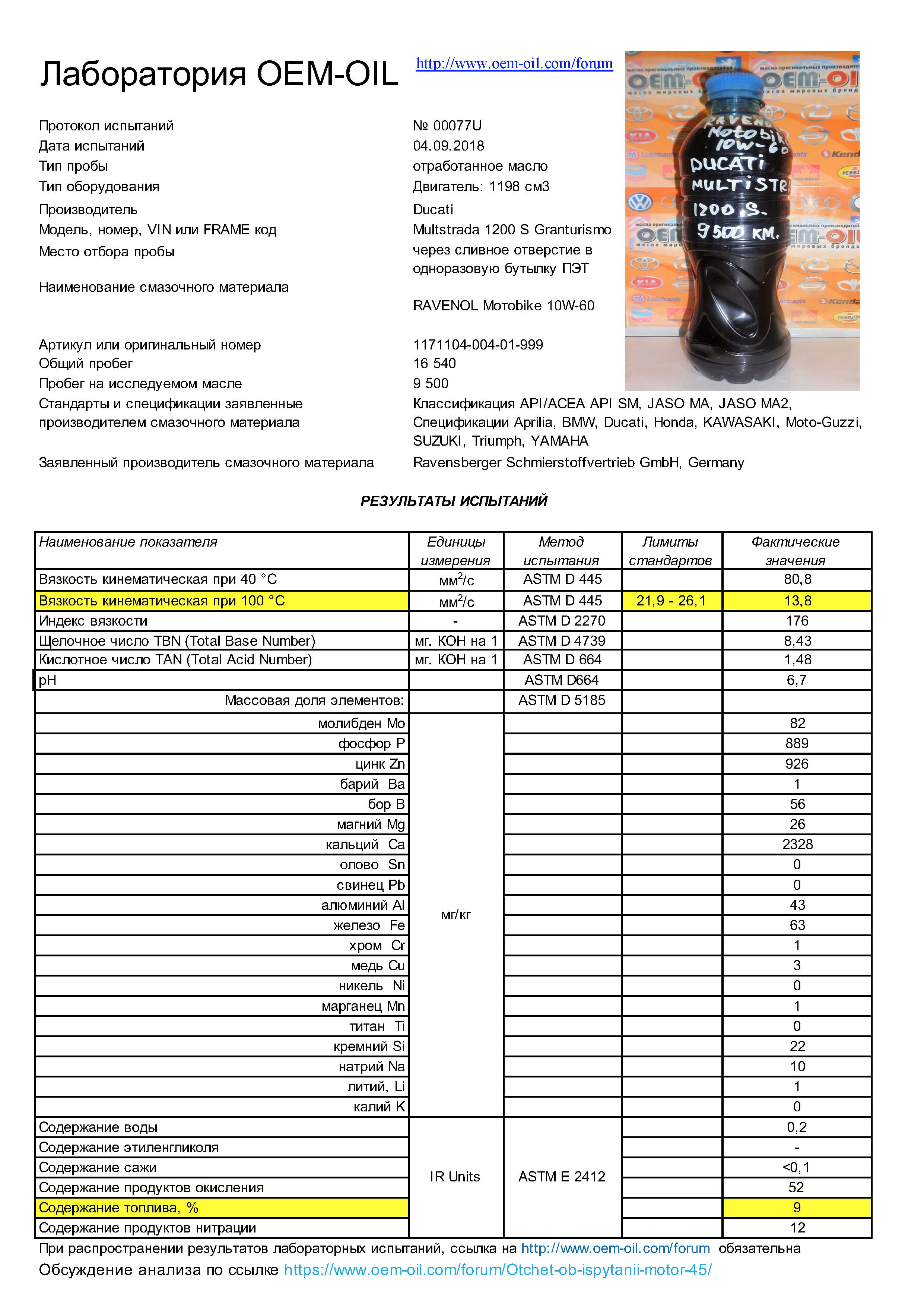

Опубликовано: 04.09.2018, в 23:51
04.09.2018 получен образец отработанного масла RAVENOL® Motobike 4-T Ester 10W-60
OEM Номер 1171104-004-01-999
SAE / Вязкость 10W-60
Классификация API/ACEA API SM, JASO MA, JASO MA2
Спецификации Aprilia, BMW, Ducati, Honda, KAWASAKI, Moto-Guzzi, SUZUKI, Triumph, YAMAHA
Опубликовано: 05.09.2018, в 19:39
Комментарий. Очень большое количество топлива – 9%. Произошло разжижение топливом масла. Есть удобный он-лайн калькуляторhttps://www.widman.biz/English/Calculators/Mixtures.html  для определения вязкости при разжижением топливом. Кинематическая вязкость бензина при 100 С примерно 0,22 cSt. Источник http://tehtab.ru/Guide/GuidePhysics/VicosityReynolds/GuidePhysicsViscosity/ Так же следует обратить внимание на повышенное содержание кремния. Возможная причина – не герметичность системы впуска или воздушный фильтр.
Опубликовано: 15.09.2018, в 16:06
Действительно. для трассового режима многовато топлива в масле. Или топливо гуамно, или нужно настройки топливной и электрики глянуть.
Опубликовано: 20.09.2018, в 09:54
У нас мало статистики по отработке из мотоциклов. Возможно для них это норма. Смотри ОТЧЕТ ОБ ИСПЫТАНИИ ОТРАБОТАННОГО МОТОРНОГО МАСЛА AMSOIL SYNTHETIC MOTORCYCLE OIL SAE 10W-40  Там тоже 7,5% топлива в масле.
