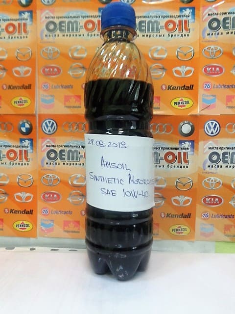

29.08.2018 принят образец отработанного моторного масла AMSOIL Synthetic Motorcycle Oil SAE 10W-40
OEM Номер MCFQT
Классификация API/ACEA API CG-4, API GL-1, API SG, API SL/CF, ISO-L-EMA2, JASO MA, JASO MA2
Упаковка 0.946 литра

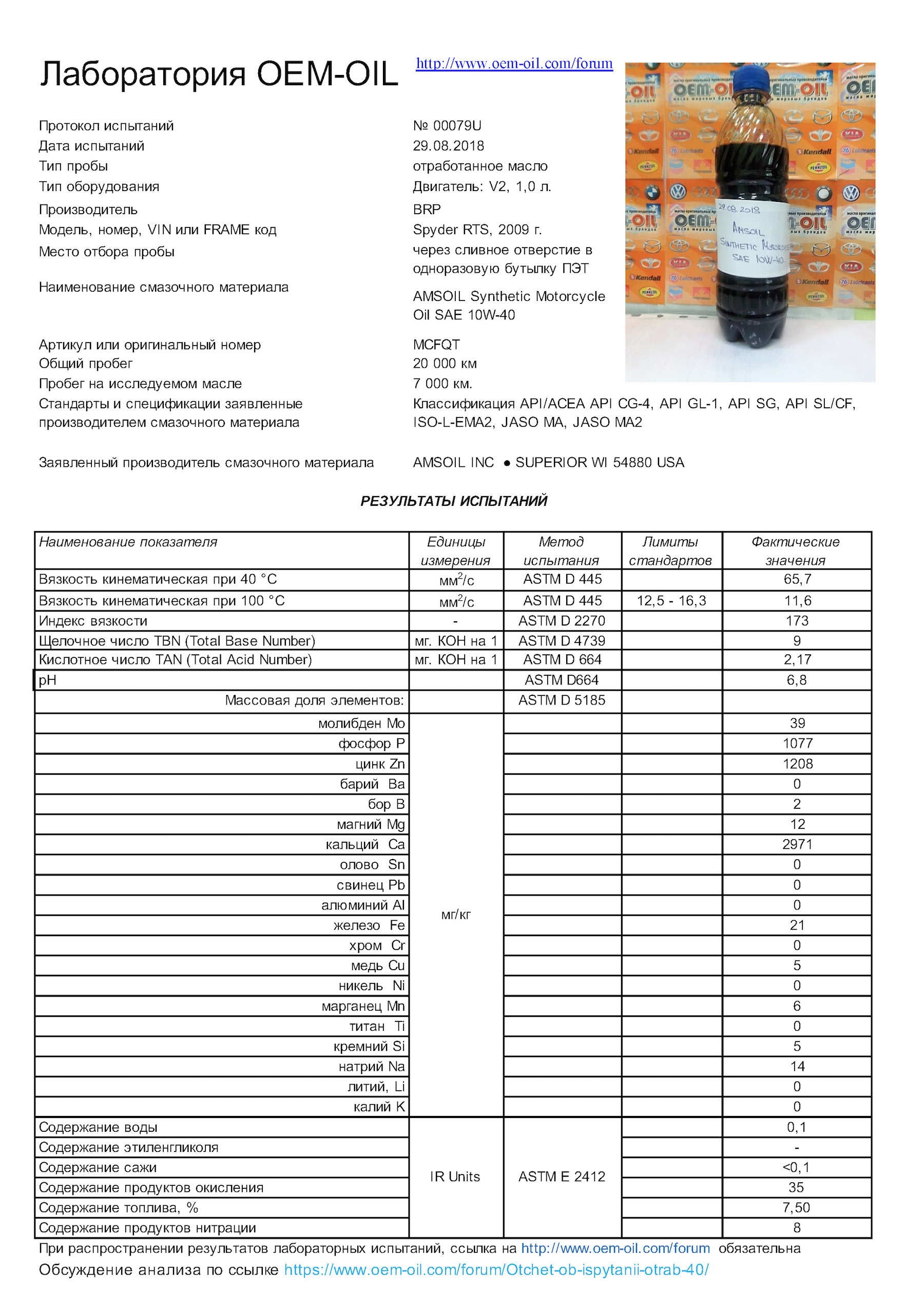

Комментарии: Масло значительно разжижено топливом. В следствии этого вязкость стала ниже, чем регламентировано стандартом SAE J300  для 10W-40.  По сути масло превратилось в 10W-30. Это конечно не страшно, но следует наблюдать за содержанием топлива в масле. Запас щелочного числа позволяет продлить интервал замены.
Опубликовано: 19.09.2018, в 09:56

 Гуще заливать не нужно. Для такого рода двигателей характерно не полное сгорание топлива...  да и дубасить  на 3 х колеснике не получится )) .  Я бы сказал, что масло отработало на 5 баллов из пяти. Вязкость не упала, а красиво снизилась)) , и то не до 10W-30 по параметрам AMSOIL, который на продукт  10W-30 Synthetic Metric Motorcycle Oil имеет вязкость 11,2 , а здесь до 11,6. так что сейчас отработка выглядит как 10W-30 +))

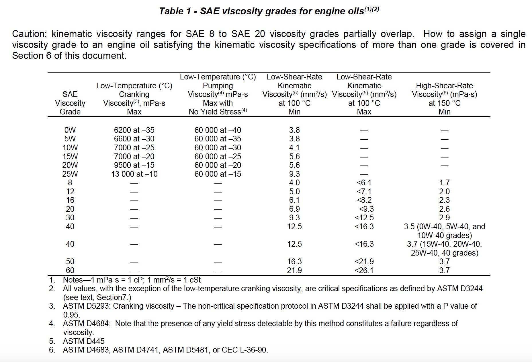

А с какого времени Амзойл начал устанавливать стандарты SAE? Вот табличка в помощь, для тех, кто не в курсе.
Опубликовано: 20.09.2018, в 10:49
 Масло Тролль , а кто говорит что AMSOIL устанавливает стандарты SAE ?   я говорю о том что В ЛИНЕЙКЕ AMSOIL ПРОДУКТ  Synthetic Metric Motorcycle Oil 10W-30, имеет верхнее значение вязкости при 100С - 11,2, что по сравнению с данными в этом отчете -11,6  выглядят как "недо10W-30" в AMSOILе. а по параметрам SAE J300, конечно это уже вписывается в 10W-30, кто же  с этим спорит?
