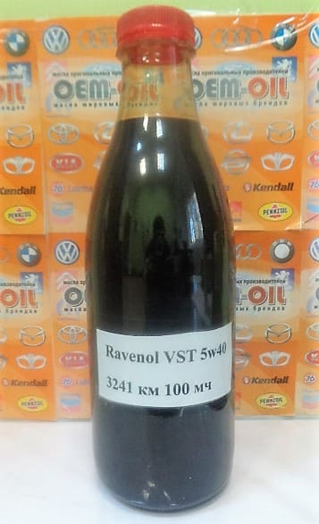

Исходные данные:
1. Автомобиль: Mazda CX-7 ‘2011
2. Двигатель: 2.3L DISI Turbo
3. Пробег: 115’282 км.
4. Пробег на исследуемом масле: 3'241 км.
5. Мото-часов: 100, вычислено по ср. скорости 32 км/ч
6. Израсходованное количество топлива, литров: 400
7. Заливочный объём масла, литров: 5.4л (5.7л в пустой картер)
8. Доливка масла в процессе эксплуатации: 0.5л
9. Наличие отложений в двигателе до заливки этого масла: нет
10. Масло до заливки исследуемого: RAVENOL DXG SAE 5W-30
11. Предыдущий интервал замены: 5'872 км.
12. Автозапуск: нет
14. Подвергался ли двигатель ремонту: нет
15. Промывка двигателя перед сменой масла: нет (слил старое - залил новое)
16. Период эксплуатации, температурный режим: июнь - август 2018, +15…+34*С
17. Режим эксплуатации: город ( Москва) 50% \ трасса 50%
18. Экологический класс: EURO-5
19. Тип применяемого топлива: Газпромнефть 95Gdrive
20. Тип масляного фильтра: оригинал Мазда
21. Тип воздушного фильтра: оригинал Мазда
22. Отбор отработанного масла: в середине слива
0
0
Опубликовано: 20.09.2018, в 15:22
Подробнее
20.09.2018 принят образец отработанного моторного масла RAVENOL® VollSynth Turbo VST SAE 5W-40
OEM Номер 1111136-001-01-998
SAE / Вязкость 5W-40
API/ACEA: ACEA A3/B4, API CF, API SN
Спецификации: BMW Longlife-01, Chrysler MS-10725 , Chrysler MS-12991, Fiat 9.55535-GH2, Fiat 9.55535.Z2, MB 229.5, Opel/GM GM-LL-B-025, Porsche A40, Renault RN0700, Renault RN0710, VW/AUDI 502 00, VW/AUDI 505 00
Производитель: Ravensberger Schmierstoffvertrieb GmbHПо результату опубликуем отчет.

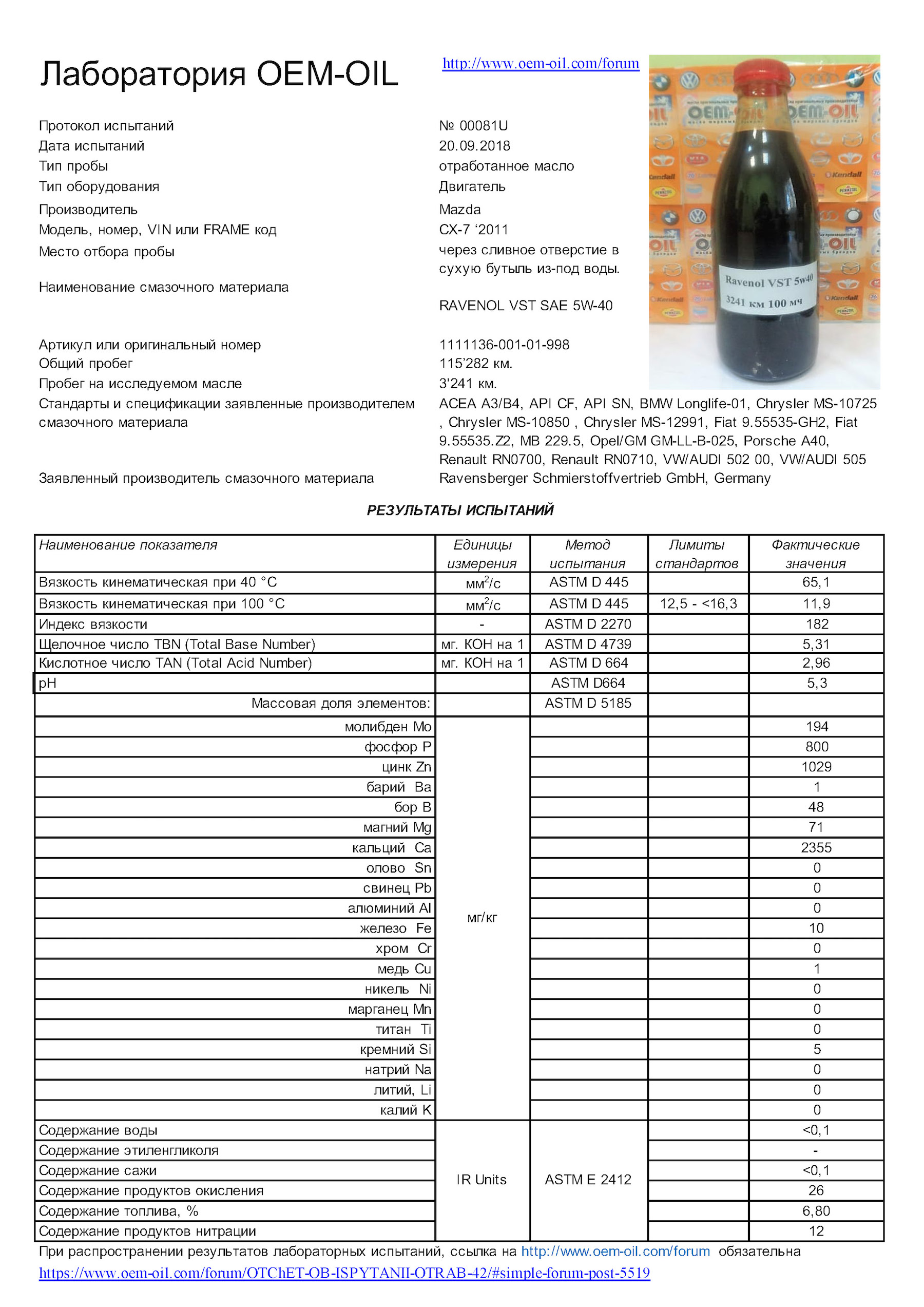

Комментарии:
Большое содержания топлива в масле. Масло разжижено до уровня вязкости 5W-30.

Похоже рецептура в конце 2017 снова поменялась, много молибдена. Напрягать начинает топливо в масле. Надо разобраться.

На удивление, но VST оказалось слабее, чем DXG
