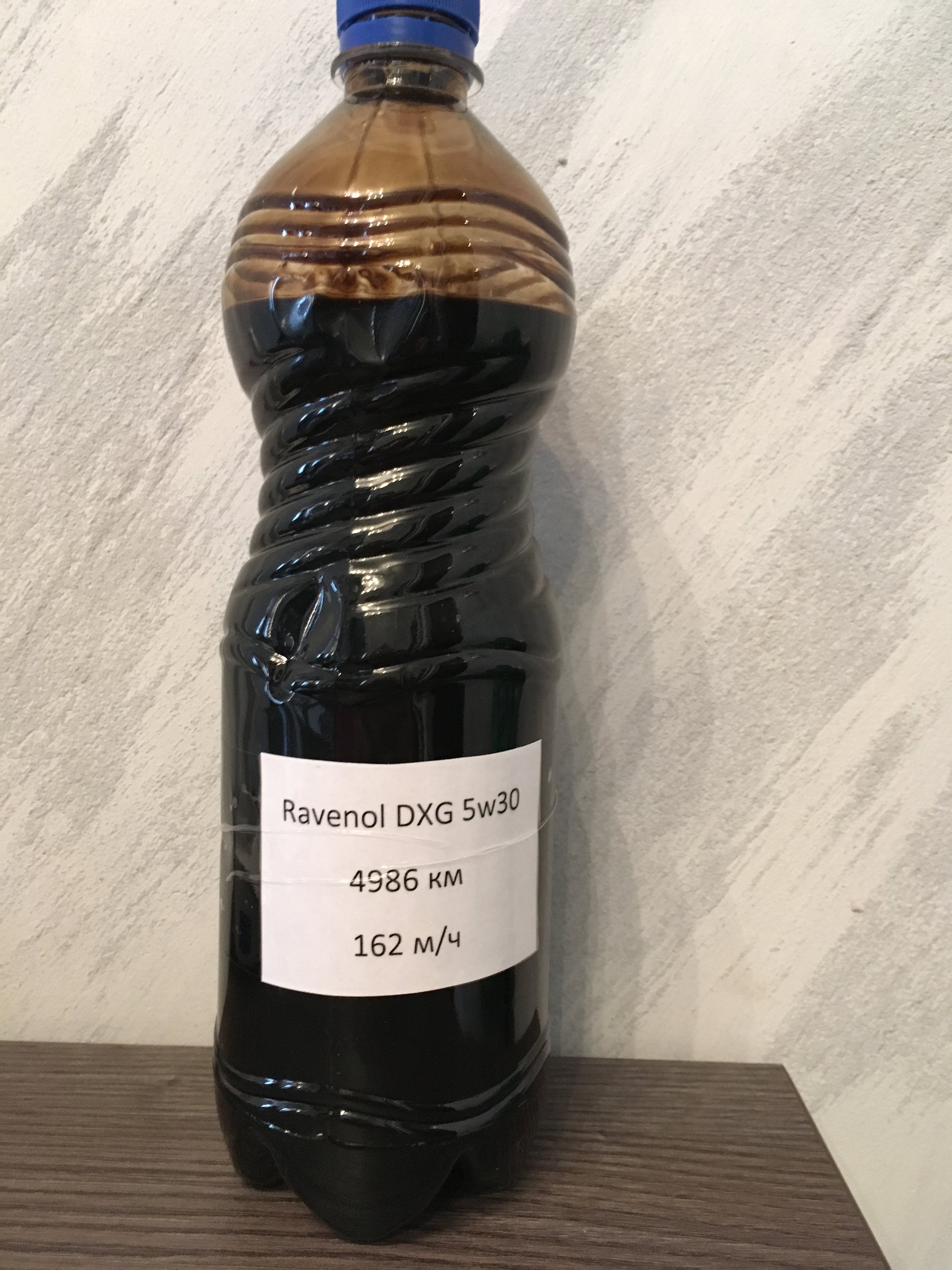

АНАЛИЗ ОТРАБОТАННОГО МОТОРНОГО МАСЛА RAVENOL DXG SAE 5W-30 dx1gen2
Исходные данные:
1. Автомобиль: Mazda CX-7 ‘2011
2. Двигатель: 2.3L DISI Turbo
3. Пробег: 106’168 км.
4. Пробег на исследуемом масле: 4’986 км.
5. Мото-часов: 162, вычислено по ср. скорости 31 км/ч
6. Израсходованное количество топлива, литров: 800
7. Заливочный объём масла, литров: 5.4л (6.1л в пустой картер)
8. Доливка масла в процессе эксплуатации: 1.5л (ест турбина)
9. Наличие отложений в двигателе до заливки этого масла: нет
10. Масло до заливки исследуемого: Shell Helix HX8 5w30 API SL
11. Предыдущий интервал замены: 2'700 км.
12. Автозапуск: нет
14. Подвергался ли двигатель ремонту: нет
15. Промывка двигателя перед сменой масла: нет (слил старое - залил новое)
16. Период эксплуатации, температурный режим: ноябрь - февраль 2017-18, -22…+8*С
17. Режим эксплуатации: город ( Москва) 50% \ трасса 50%
18. Экологический класс: EURO-5
19. Тип применяемого топлива: Газпромнефть 95Gdrive
20. Тип масляного фильтра: оригинал Мазда
21. Тип воздушного фильтра: оригинал Мазда
22. Отбор отработанного масла: в середине слива

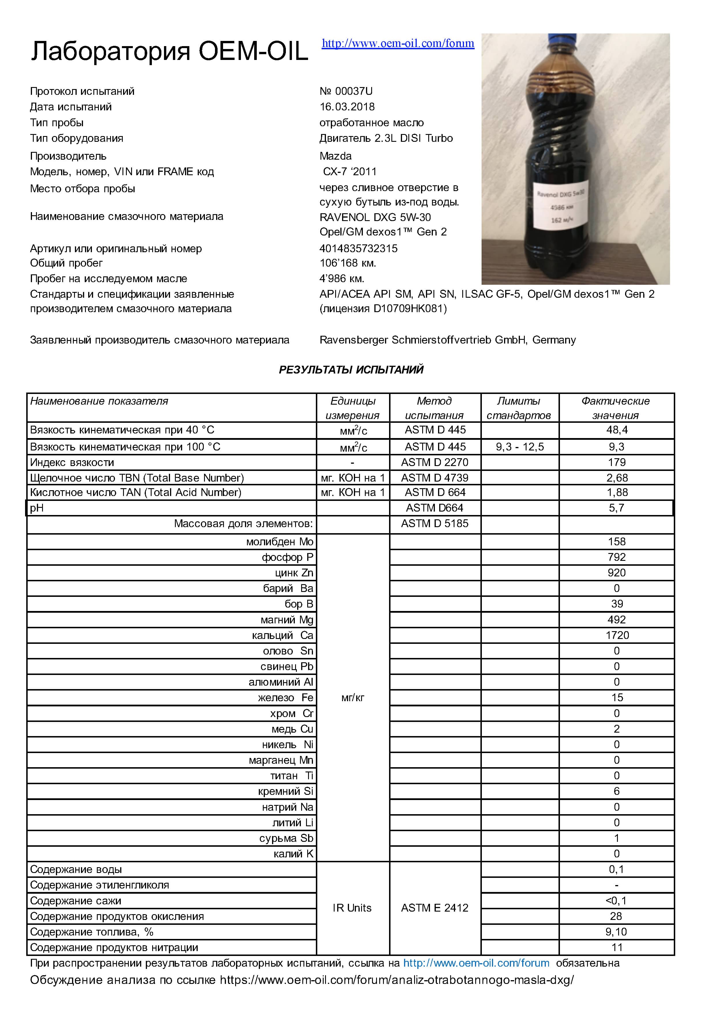

12.03.2018 принят образец моторного масла RAVENOL® DXG SAE 5W-30
по АКЦИИ   сделаем базовый анализ бесплатно
Опубликовано: 12.03.2018, в 17:43
Комментарии: почти 10% топлива в отработке. Сказывается качество топлива, зимние условия эксплуатации и система прямого впрыска SkyActiv. Из-за топлива активно срабатывается щелочное число. Хотя оно ещё и не сравнялось с кислотным, но уже на подходе и замены масла произведена вовремя. Также топливо разжижило моторное масло и вязкость упала до граничного значения для 5W-30. Элементы износа в норме. Рекомендуем в зимний период, на этом двигателе, с учётом применяемого топлива и режимов эксплуатации не превышать интервал замены в 5000 км.

новая рецептура? жаль маловато пробежало

Вот мы и дождались анализа отработки, по моему пониманию масло ниочем (( пять тысяч с доливкой полтора литра и результат никакой, то есть пао дхг 300м/ч никак не выдержит получается в скайактив, то есть предел на грани смерти этого масла это 200м/ч в скайактиве, тогда а чем крутость этого дхг на пао за 3 450 рублей канистра ???? В чем ?? Все больше прихожу к мнению людей которые советуют лить дешевое и менять чаще. А я возлагал надежды на то что нашел супер масло и уже было решил лить только дхг, но увы((( я опечален...

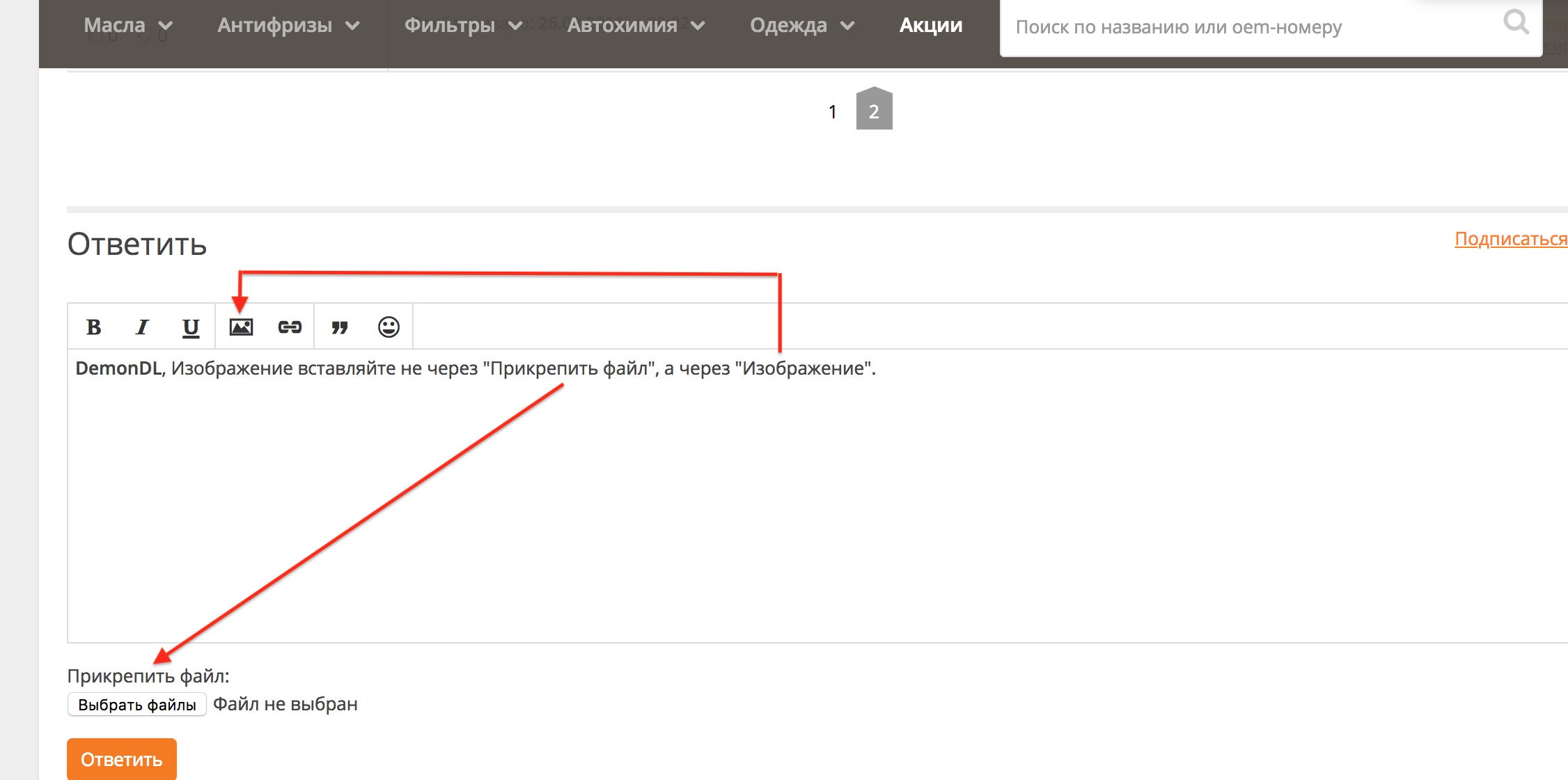

DemonDL , Изображение вставляйте не через "Прикрепить файл", а через "Изображение".

DemonDL , А что здесь комментировать. В масле 10% топлива! При таком расскладе минералка бы за 3000 км. умерла бы.
