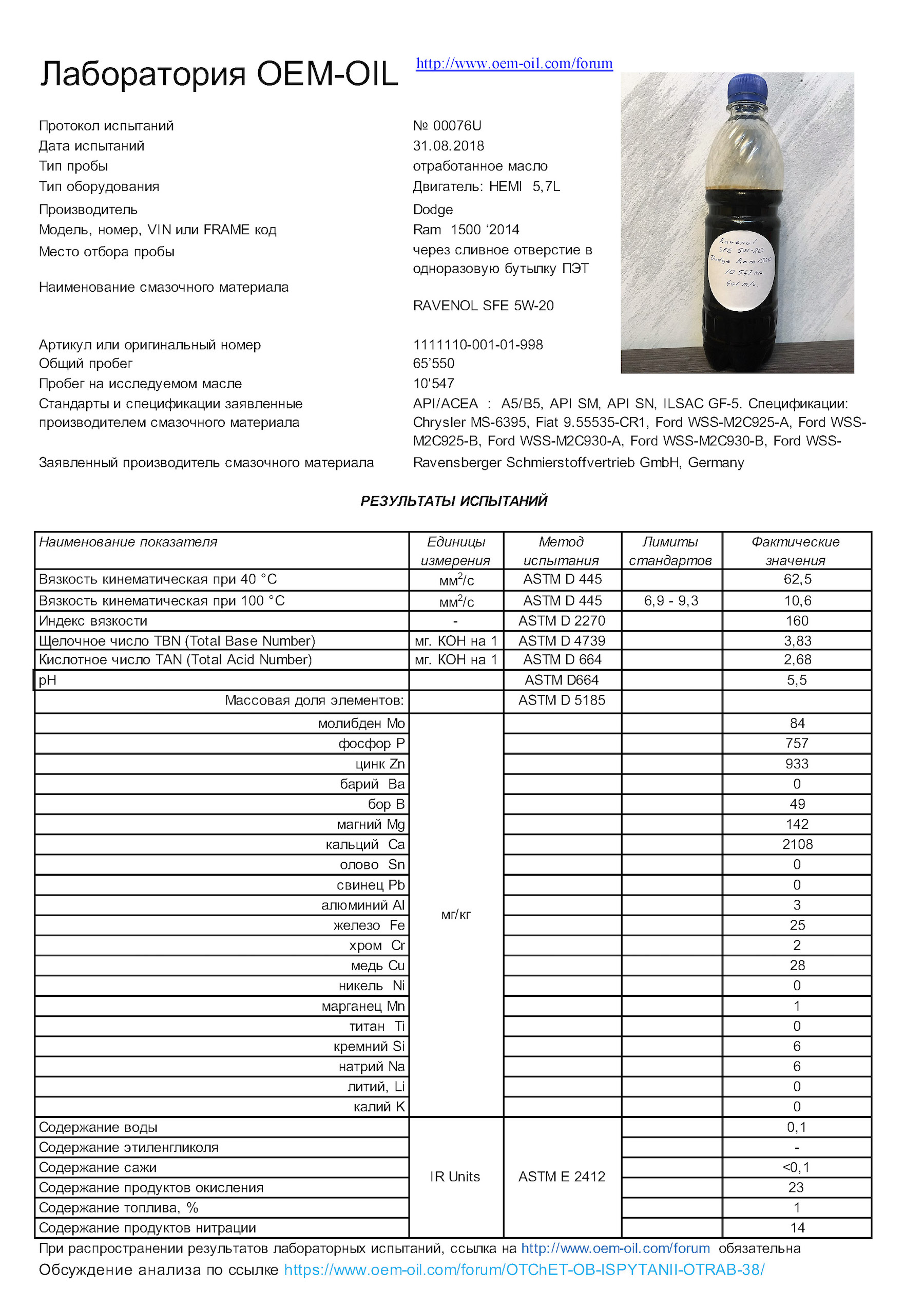

ОТЧЁТ ОБ ИСПЫТАНИИ ОТРАБОТАННОГО МАСЛА RAVENOL SFE 5W-20
Zhelezjakka
На форуме с 15.03.2016
Всего 22 сообщения
1. Автомобиль: Dodge Ram  1500 ‘2014
2. Двигатель: HEMI  5,7L
3. Пробег, км: 65’550
4. Пробег на исследуемом масле, км: 10'547
5. Мото-часов: 401, в т.ч. ХХ 15%
6. Израсходованное количество топлива, литров: 1973
7. Заправочный объём масла, литров: 6,6 (7 q)
9. Наличие отложений в двигателе до заливки этого масла: визуально чисто
10. Масло до заливки исследуемого: AMSOIL Signature Series 5W-20
11. Предыдущий интервал замены, км: 8'249
12. Автозапуск: нет
15. Промывка двигателя перед сменой масла – нет (слил старое - залил новое)
16. Период эксплуатации, температурный режим: февраль-август 2018, -15…+30*С
17. Режим эксплуатации: город (Москва) 70% \ трасса 30%
19. Тип применяемого топлива: 95+ BP
20. Тип масляного фильтра: AMSOIL Ea15K50
21. Тип воздушного фильтра: FRAM TGA9401  (сухой, бумажный, для тяжёлых условий)

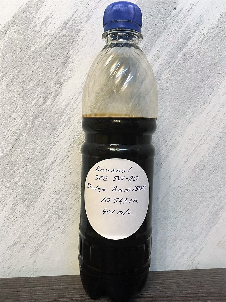

22. Отбор отработанного масла: через масляный щуп
Промежуточный анализ этого масла.
Прошу провести в рамках действующей акции базовый анализ. Материалы переданы нарочным.

31.08.2018  получен образец отработанного масла RAVENOL® Super Fuel Economy SFE SAE 5W-20
арт. 1111110-001-01-998 ( один литр)

Комментарии:  Есть ещё небольшой запас щелочного числа, но в принципе замена масла произведена вовремя. Для этого двигателя и этих условий эксплуатации 10000 км. Оптимальный интервал замены при применении моторных масел на основе ПАО.  По ссылке можно посмотреть всю историю лабораторных анализов по этому двигателю: https://www.oem-oil.com/catalogsearch/result/?forum=&q=Zhelezjakka
