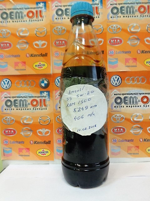

1. Автомобиль: Dodge Ram  1500 ‘2014
2. Двигатель: HEMI  5,7L
3. Пробег: 55’002 км.
4. Пробег на исследуемом масле: 8’249 км.
5. Мото-часов: 406, в т.ч. ХХ 18%
6. Израсходованное количество топлива, литров: 1828
7. Заливочный объём масла, литров: 6,6 (7 q)
9. Наличие отложений в двигателе до заливки этого масла: визуально чисто
10. Масло до заливки исследуемого: AMSOIL DOMINATOR® SYNTHETIC RACING OIL SAE 5W-20
11. Предыдущий интервал замены: 6'800 км.
12. Автозапуск: 15% утренних пусков
15. Промывка двигателя перед сменой масла: нет (слил старое - залил новое)
16. Период эксплуатации, температурный режим: август - февраль 2017-18, -17…+25*С
17. Режим эксплуатации: город ( Москва) 73% \ трасса 27%
19. Тип применяемого топлива: 95+ BP
20. Тип масляного фильтра: AMSOIL Ea15K50
21. Тип воздушного фильтра: FRAM TGA9401  (сухой, бумажный, для тяжёлых условий)
22. Отбор отработанного масла: в первой трети слива

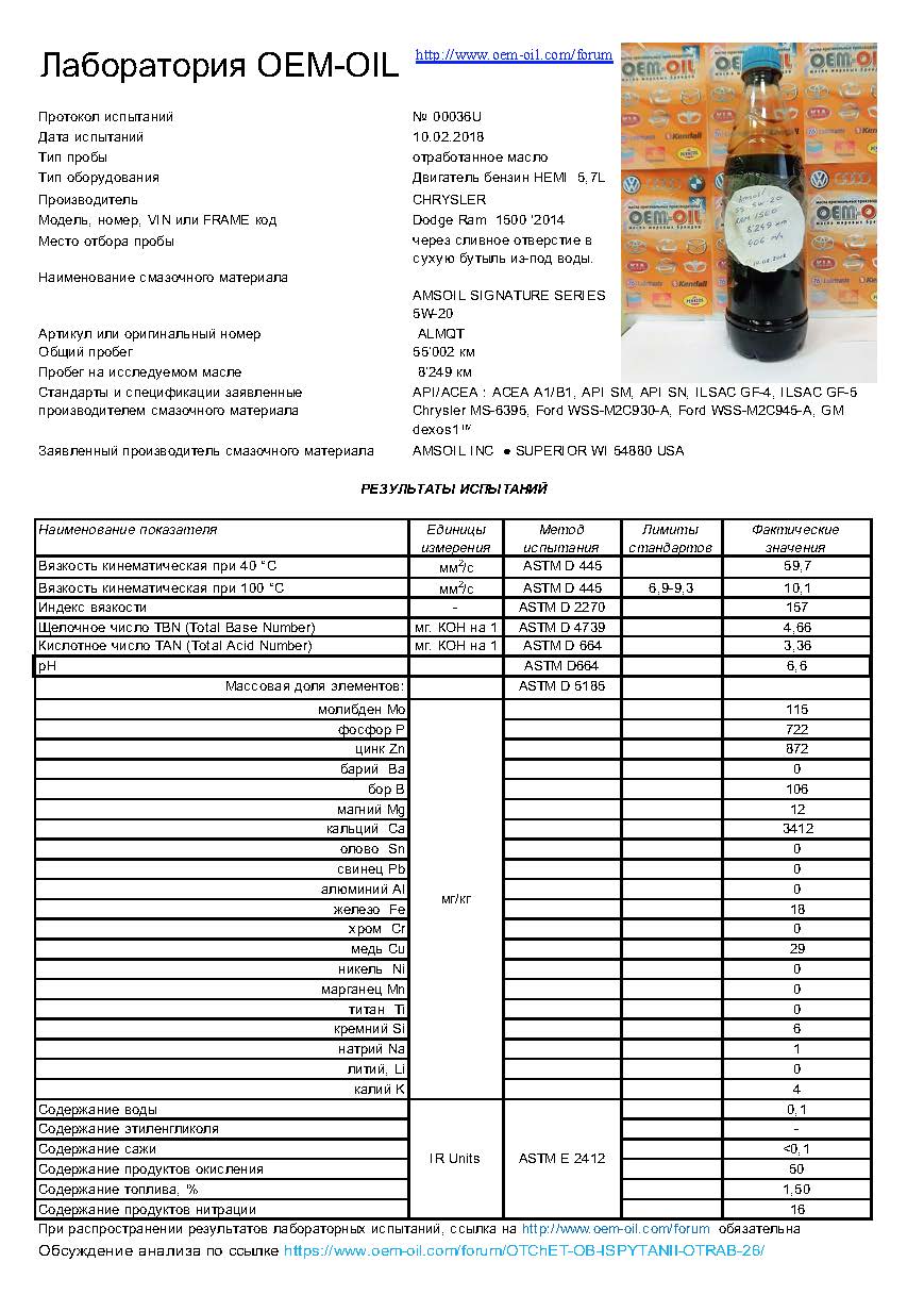

14/02/2018 принят образец отработки.
арт. ALMQT
 моторного масла AMSOIL Signature Series Synthetic Motor Oil SAE 5W-20
классификация API/ACEA : ACEA A1/B1, API SM, API SN, ILSAC GF-4, ILSAC GF-5
спецификации: Chrysler MS-6395, Ford WSS-M2C930-A, Ford WSS-M2C945-A, GM dexos1™
Опубликовано: 14.02.2018, в 15:54
Всего 1583 сообщения
Комментарии: Моторное масло заменено вовремя. Минимальный резерв щелочного числа ещё есть, но содержание продуктов окисления уже значительное.
Опубликовано: 28.02.2018, в 10:36
Zhelezjakka , в бензин добавляли присадки?
Опубликовано: 01.03.2018, в 09:34
Zhelezjakka
На форуме с 15.03.2016
Всего 22 сообщения
Нет
А что смущает? Калий?
Опубликовано: 01.03.2018, в 10:34
больше смутили продукты окисления, хотя для 406 мото-часов,  это превосходный результат.
Опубликовано: 01.03.2018, в 12:39
Zhelezjakka
А действительно, откуда калий?
Опубликовано: 02.03.2018, в 09:57
Zhelezjakka
Всего 22 сообщения
Zhelezjakka
он может присутствовать в качестве элемента присадки в бензине BP ultimate ?
Опубликовано: 02.03.2018, в 14:08
