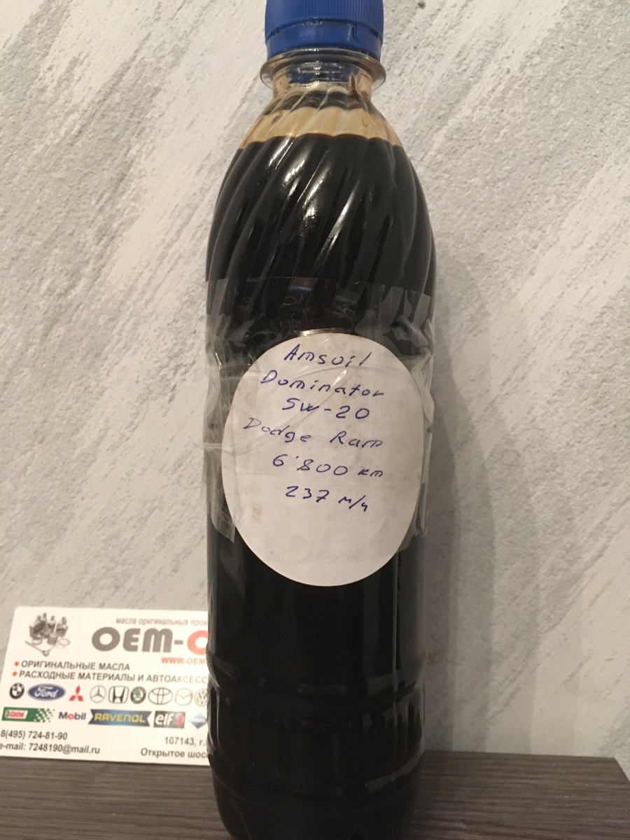

1. Автомобиль: Dodge Ram   1500 ‘2014
2. Двигатель: HEMI   5,7L
3. Пробег: 46’765 км.
4. Пробег на исследуемом масле: 6'800 км.
5. Мото-часов: 237, в т.ч. ХХ 12%
6. Израсходованное количество топлива, литров: 1210
7. Заливочный объём масла, литров: 6,6 (7  q)
8. Доливка масла в процессе эксплуатации: нет
9. Наличие отложений в двигателе до заливки этого масла: визуально чисто
10. Масло до заливки исследуемого: AMSOIL Signature Series 5W-20
11. Предыдущий интервал замены: 8’464 км.
12. Автозапуск: нет
15. Промывка двигателя перед сменой масла – нет (слил старое - залил новое)
16. Период эксплуатации, температурный режим: апрель-август 2017, -1…+30*С
17. Режим эксплуатации: город ( Москва) 60% \ трасса 40%
19. Тип применяемого топлива: 95+ BP
20. Тип масляного фильтра: AMSOIL Ea15K50
21. Тип воздушного фильтра: FRAM TGA9401   (сухой, бумажный, для тяжёлых условий)
22. Отбор отработанного масла: в середине слива Прошу провести в рамках действующей акции базовый анализ. Материалы переданы нарочным.

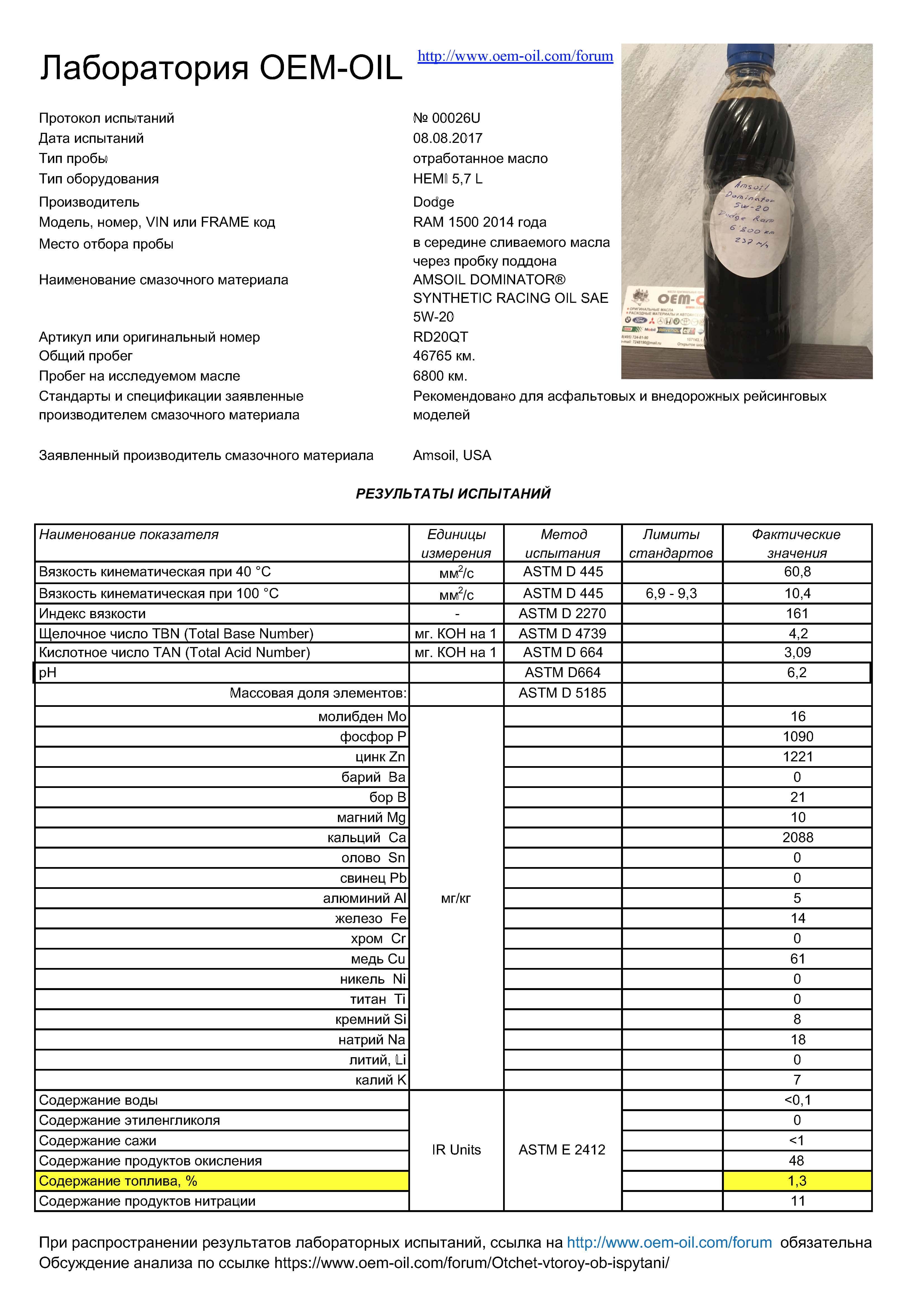

09.08.2017 принят в работу образец отработанного моторного масла
 AMSOIL DOMINATOR® Synthetic Racing Oil SAE 5W-20    арт. RD20QT
по АКЦИИ    будет произведен БАЗОВЫЙ анализ БЕСПЛАТНО.

Такое ощущение, что в масло что-то попало, причем что-то непонятное - вязкость выросла, хотя должна была скорее снизиться, да еще меди много. Точно перед этим в машине не было залито более густое масло?

Мотор всегда работал на 5w20. Есть здесь анализы этого же масла свежего и на пробеге 200 км. Мотор этот "загущает" традиционно. По меди вопрос изучается.
