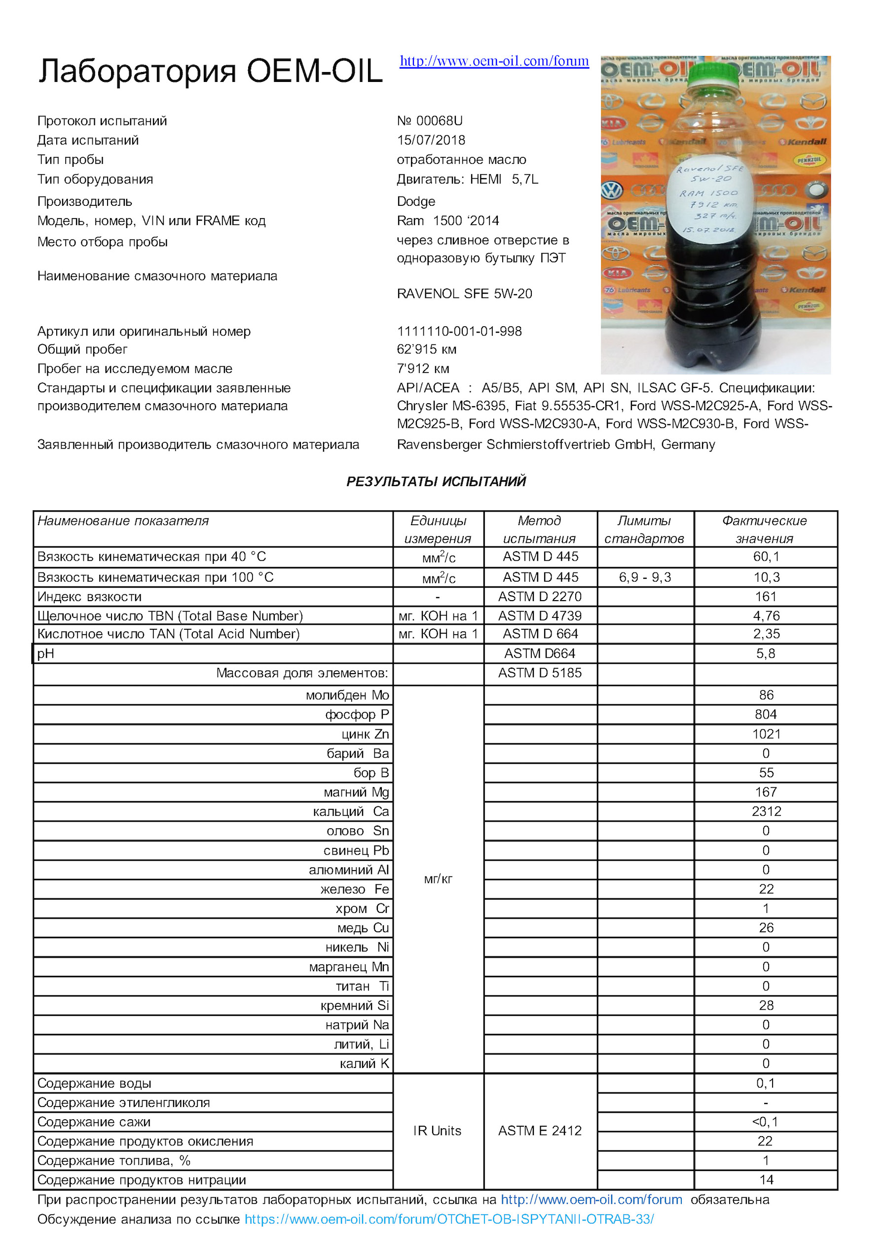

1. Автомобиль: Dodge Ram  1500 ‘2014
2. Двигатель: HEMI  5,7L
3. Пробег, км: 62’915
4. Пробег на исследуемом масле, км: 7'912
5. Мото-часов: 327, в т.ч. ХХ 16%
6. Израсходованное количество топлива, литров: 1615
7. Заправочный объём масла, литров: 6,6 (7 q)
9. Наличие отложений в двигателе до заливки этого масла: визуально чисто
10. Масло до заливки исследуемого: AMSOIL Signature Series 5W-20
11. Предыдущий интервал замены, км: 8'249
12. Автозапуск: нет
15. Промывка двигателя перед сменой масла – нет (слил старое - залил новое)
16. Период эксплуатации, температурный режим: февраль-июль 2018, -15…+30*С
17. Режим эксплуатации: город (Москва) 70% \ трасса 30%
19. Тип применяемого топлива: 95+ BP
20. Тип масляного фильтра: AMSOIL Ea15K50
21. Тип воздушного фильтра: FRAM TGA9401  (сухой, бумажный, для тяжёлых условий)
22. Отбор отработанного масла: через масляный щуп
Прошу провести в рамках действующей акции базовый анализ. Материалы переданы нарочным.

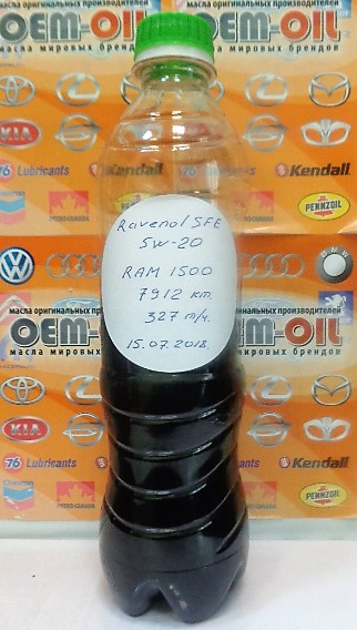

15.07.2018  получен образец отработанного масла RAVENOL® Super Fuel Economy SFE SAE 5W-20
арт. 1111110-001-01-998 ( один литр) и арт. 1111110-004-01-998
Классификация API/ACEA    :  A5/B5, API SM, API SN, ILSAC GF-5
Спецификации:    Chrysler MS-6395, Fiat 9.55535-CR1, Ford WSS-M2C925-A, Ford WSS-M2C925-B, Ford WSS-M2C930-A, Ford WSS-M2C930-B, Ford WSS-M2C948-B, Honda/Acura HTO-06, Jaguar Land Rover STJLR.03.5004, Mazda, Nissan, Suzuki, Toyota

Комментарии:  Запас щелочного числа позволяет продлить интервал замены до 10000 км. Элементы износа в норме для этого типа двигателя. Рекомендуем обратить внимание на воздушный фильтр. Слегка повышено содержание кремния.

А какая лаборатория делала?
Опубликовано: 03.08.2018, в 07:53
Всего 1583 сообщения
Zhelezjakka
Анализ произвели в ПЛМ ( PLM laboratories)
Опубликовано: 03.08.2018, в 07:54
Zhelezjakka
На форуме с 15.03.2016
Всего 22 сообщения
Кремний не от шприца ли?)
Натрий, Калий и Этиленгликоль проверялись?
Опубликовано: 03.08.2018, в 07:55
Кремний не от шприца ли?)Натрий, Калий и Этиленгликоль проверялись?
Если шприцем отбирали, то от шприца. Натрий - 0, Калий - 0.  Этиленгликоль не проверяли.
Опубликовано: 03.08.2018, в 07:56
Анализ-близнец с предыдущим анализом на Амзойле
Опубликовано: 03.08.2018, в 08:47
