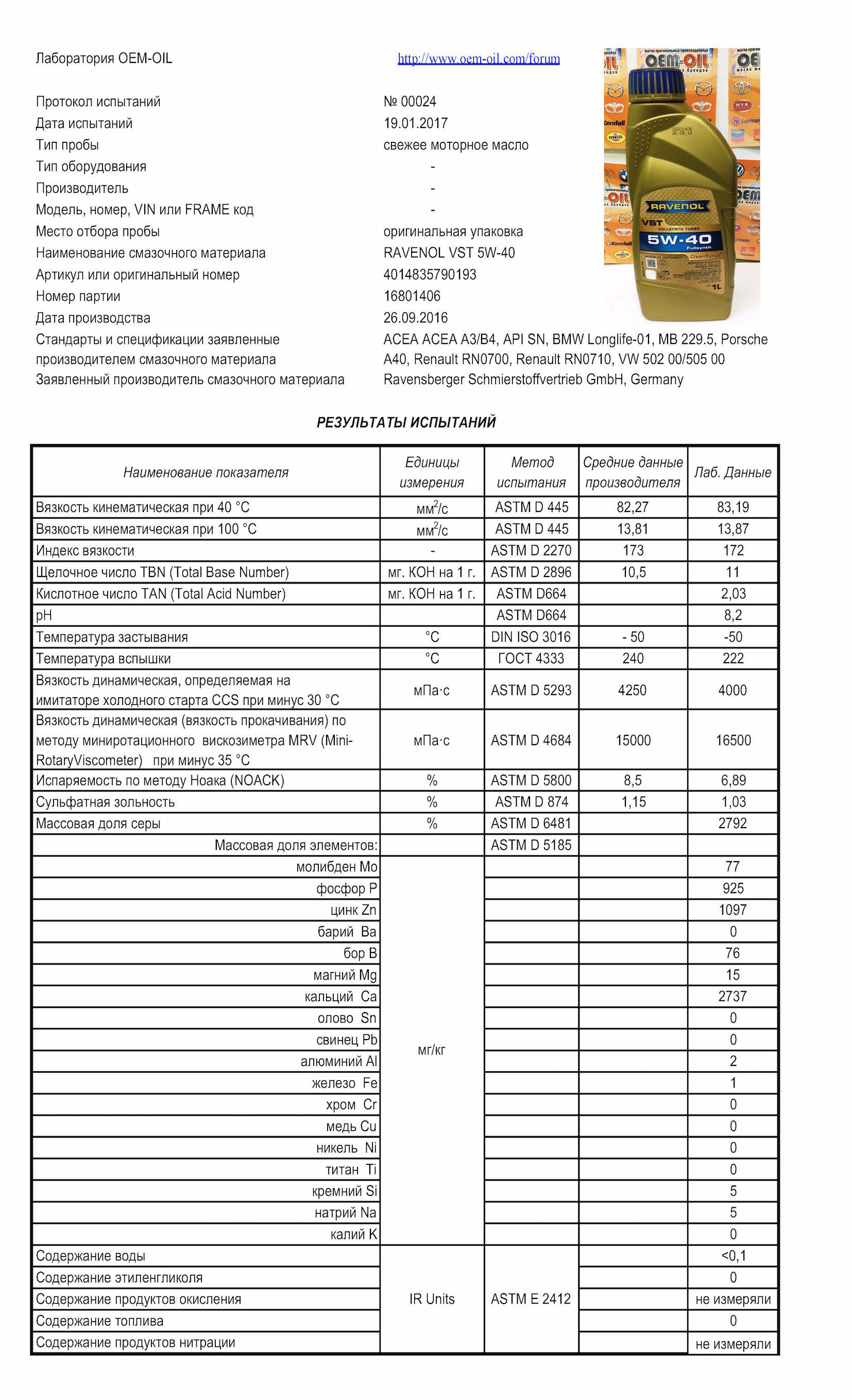

Необходимо сделать у вас анализ свежего моторного масла RAVENOL VST SAE 5W-40
У Вас размещен заказ 4+1л.+1л.  1 литр на анализ.
Делаем:
1. Базовый анализ свежего моторного масла (VOA Virgin Oil Analysis)
2.  Расширенный анализ свежего моторного  масла
3.   Дополнительные лабораторные анализы свежего масла
Температура потери текучести (Pour Point).  Метод ГОСТ 20287, DIN ISO 3016
Вязкость динамическая по методу миниротационного  вискозиметра MRV (Mini-Rotary Viscometer) по методике  ASTM D 4684
Температура вспышки в открытом тигле. Метод ГОСТ 4333
Испаряемость моторного масла по методу NOACK. Метод ASTM D5800

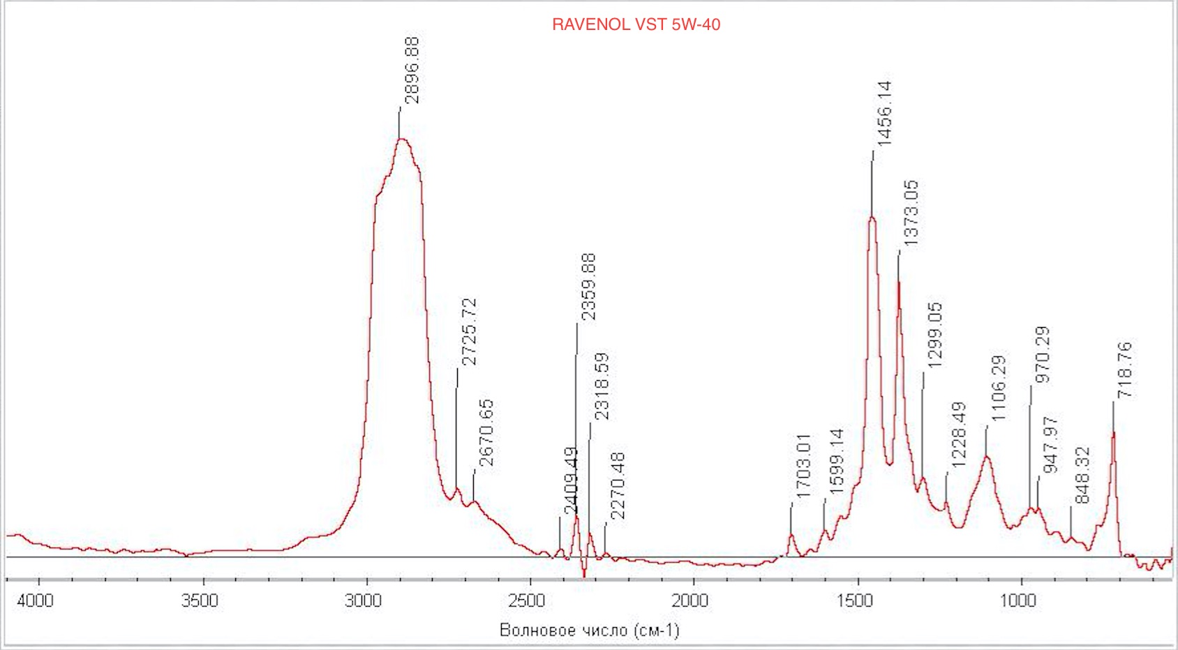

Показатель ИК-спектр

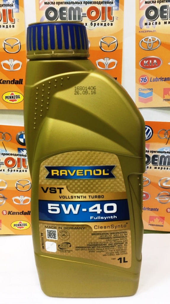

28.12.2016 принят в работу образец  - моторное масло RAVENOL® VollSynth Turbo VST SAE 5W-40 ( арт. 1111136-001-01-998)
номер партии         - 16801406
дата изготовления - 26.09.2016
Классификация API/ACEA: API/ACEA ACEA A3/B4, API CF, API SN
Спецификации:  BMW Longlife-01, Chrysler MS-10725 , Chrysler MS-10850 , Chrysler MS-12991, Fiat 9.55535-GH2, Fiat 9.55535.Z2, MB 229.5, Opel/GM GM-LL-B-025, Porsche A40, Renault RN0700, Renault RN0710, VW/AUDI 502 00, VW/AUDI 505 00

Этот анализ в МИЦ ГСМ был сделан? Сдаётся мне, что они чуть занижают NOACK. Надо бы им калибровку проверить.
Опубликовано: 30.01.2017, в 10:48
Leha1979 , Мы обращали внимание уже на этот факт. Утверждают, что у них всё откалибровано и всё правильно, в приделах погрешностей измерений прибора и метода исследования.
Опубликовано: 30.01.2017, в 10:49
Leha1979 , По новой рецептуре масло чуть более вязкое стало, чем было анализ предыдущей рецептуры поэтому и NOACK меньше стал. Видимо изменили соотношения ПАО 4 и ПАО 6 в рецептуре.
Опубликовано: 30.01.2017, в 11:00
MasloFanat , Да я не за фактическое уменьшение НОАКа, а за то, что у МИЦ ГСМ он постоянно ниже, чем в других лабах.
Опубликовано: 30.01.2017, в 11:03
MasloFanat , А когда было изменение рецептуры?
Опубликовано: 30.01.2017, в 11:04
ServiceMan , Больше года назад, с 04.09.15 Здесь подробнее
Опубликовано: 30.01.2017, в 11:07
Что то не могу найти аналогов по характеристикам, в чем подвох?
Опубликовано: 30.01.2017, в 11:24
Turboyoda , Многие производители удешевляют масла вязкости 5W-40  путём применения гидрокрекинга. RAVENOL то же производит на основе гидрокрекинга, например RAVENOL HCS 5W-40, но RAVENOL VST 5W-40 полностью на ПАО без применения третьей группы. Поэтому у ВСТ и лучшие характеристики в своём классе качества.
Опубликовано: 30.01.2017, в 11:37
По параметрам видно что класс качества на высоте. А почему температура вспышки так отличается от заявленной заводом?
Опубликовано: 30.01.2017, в 12:23
Turboyoda , 10% это разница не о чём. Тем более, что температура вспышки не имеет ни какого практического смысла. Для оценки стойкости к нагреву нужно смотреть на испаряемость по NOACK, а при какой температуре масла загорится если спичку поднести, это для хранения и перевозки имеет значение.
Опубликовано: 30.01.2017, в 22:07
Novosibirez , Оки.
