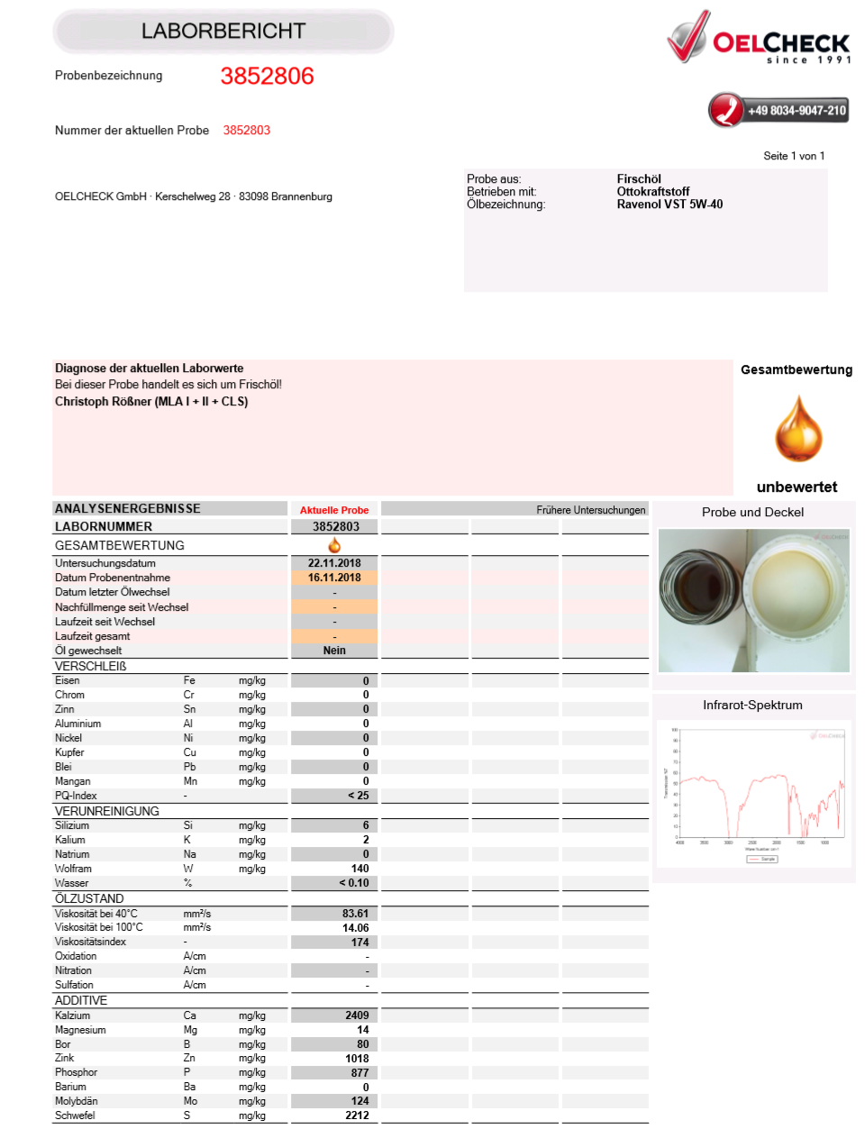

Будут новые анализы7У них же там вроде вольфрам появился.

Как тогда оил клуб бравирует такими анализами?
