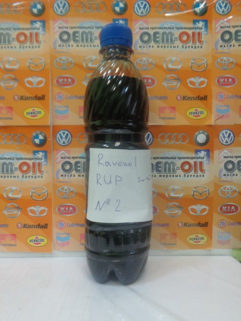

20/04/2018 принят образец отработанного масла RAVENOL® RAVENOL RUP Racing Ultra Performance SAE 5W-40    ( арт. 1141091-001-01-999)

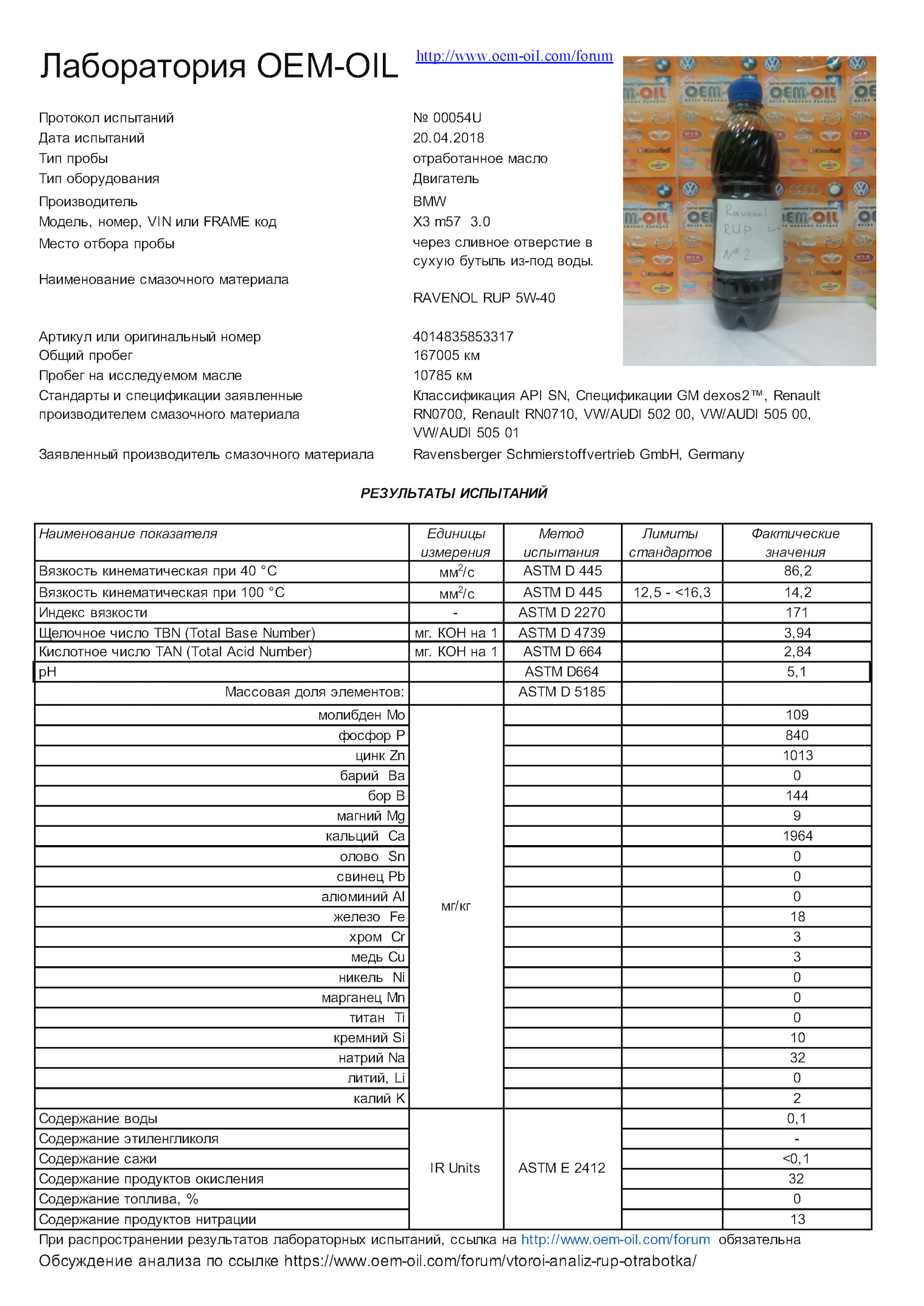

Комментарии по маслу. Несмотря на жёсткие условия эксплуатации и дополнительный тюнинг двигателя, моторное масло успешно выдержало пробег почти в 11000 км. Запас щелочного числа вполне может обеспечить интервал и до 15000 км. Элементы износа, для данного пробега, в норме. В отработке появились следы натрия. Возможно что это результат заправки не совсем качественным топливом с дополнительными присадками.
