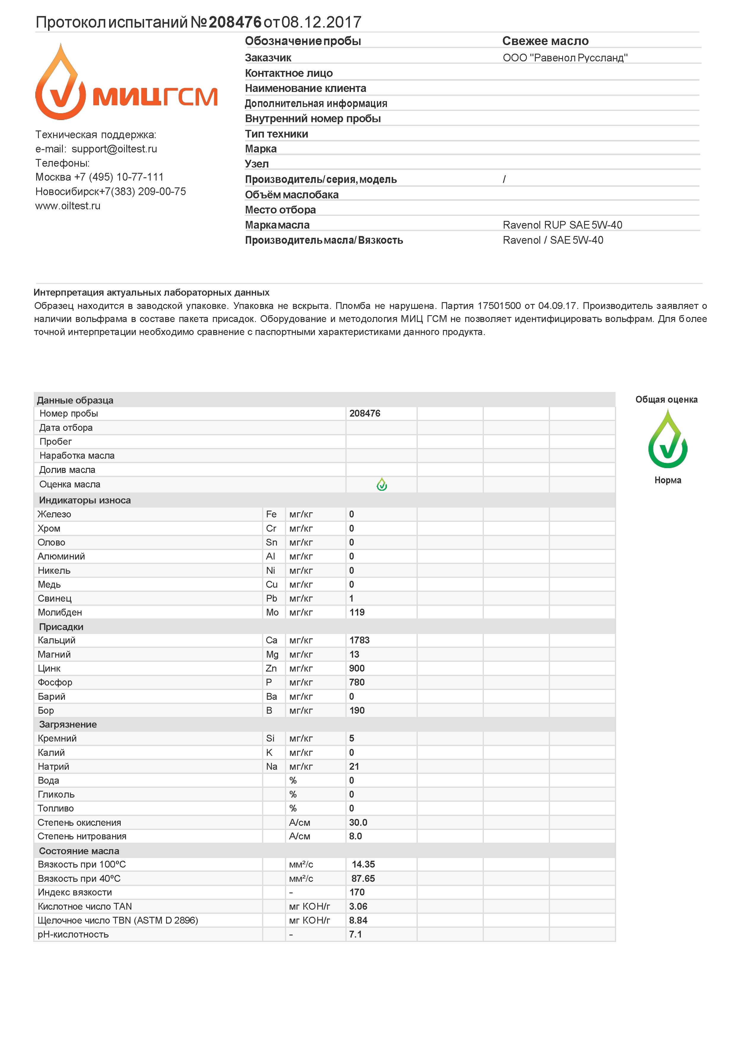

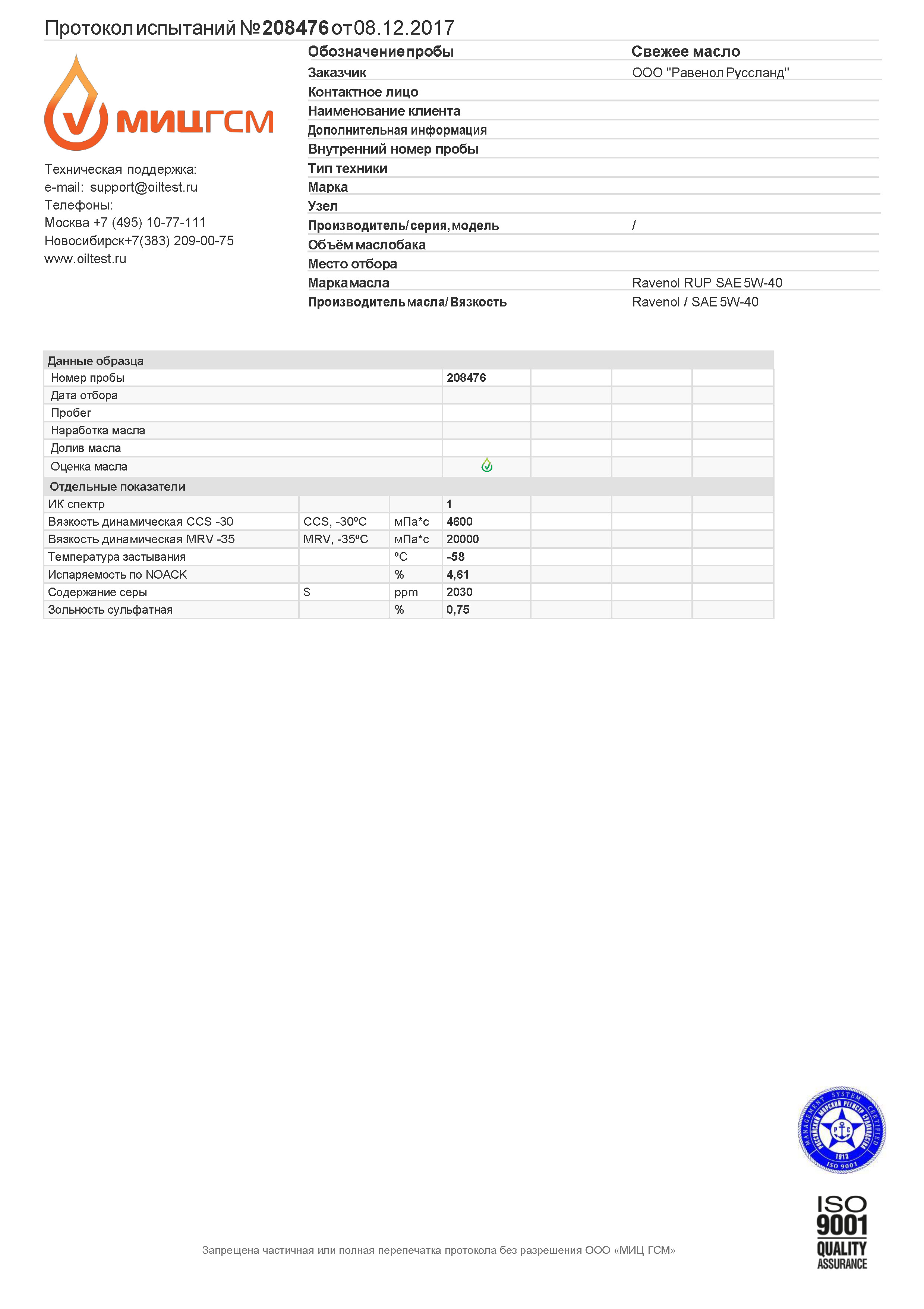

 Примерно 100 ppm. Нужно уточнить. Вот такой анализ видели?

 кислотное высокое в свежем  |

Ничего страшного, начнешь ездить и кислотность становится ниже))   |

Владимир.Иванов Сто пудов анализ отработки из ПДМ, а свежего из МИЦ ГСМ. Скорее всего кислотное не изменилось, ибо ПАО. Да и не факт, что отработка из той же партии, что и свежего.  |

 Вольфрама больше 200 ppm анализ тут По присадкам анализы кстати не очень сходятся и кислотное в свежем на германском сайте 1,7!  |
