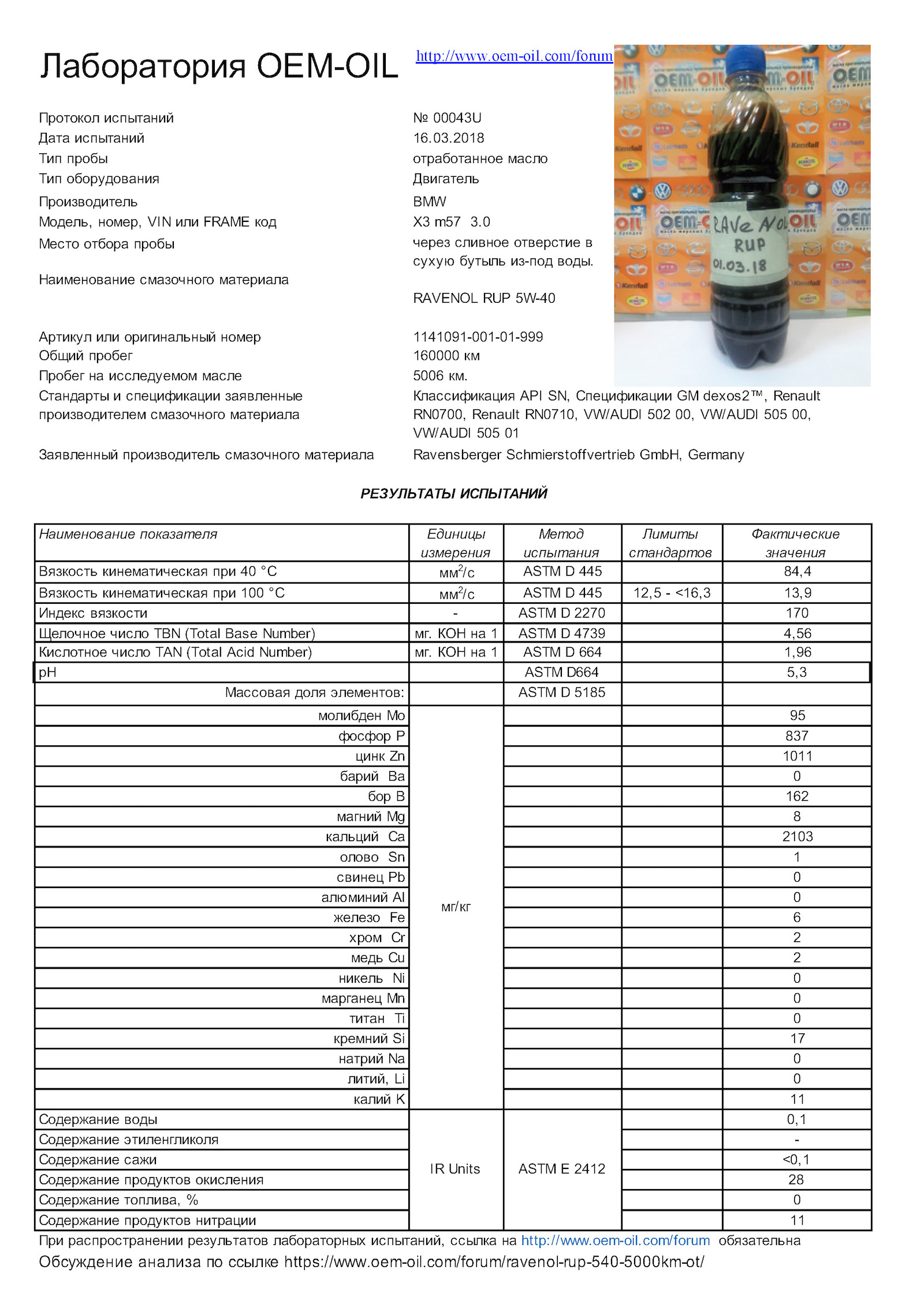

Отработка Ravenol RUP 5W-40  скоро 10000 сдавать
1.Автомобиль - BNW x3)
2.Двигатель - m57  3.0  повелитель дизелей)))
3.Пробег - 160+км.
4.Пробег по одометру на исследуемом масле - 5006 км.
5.Пробег по моточасам (если известен)  - 230 м/ч.(5000км)
6.Израсходованное количество топлива (если известно)  - хз
7.Заливочный объём масла - 7.5л.
8.Доливка масла в процессе эксплуатации – 1500 мл. Квкг периодически засасывает, руки не доходят
9.Наличие отложений в двигателе до заливки этого масла – визуально через заливную горловину отложений не видно и не было.
10.Какое масло использовалось до заливки - разные, кастрюль, мобил мотюль
11.Предыдущий интервал замены – 3500 км.
12.Автозапуск – не использовался.
13.Подвергался ли двигатель тюнингу – около 300 л.с.
14.Подвергался ли двигатель ремонту – нет.
15.Осуществлялась ли промывка двигателя перед сменой масла- да
16.Период эксплуатации, температурный режим – 10.2017 – Н.в.  от минус 30до плюс 20 С.
17.Режим эксплуатации – город, пробки трасса, прогрев, гонка до 220км/ч, горы 2000м, серпантин...
18.Экологический класс - EURO-3  без егр и сажевого
19.Тип применяемого топлива – солярка газпром, Нефтьмагистраль, ЛУКойл   20.Тип масляного фильтра – Mann
21.Тип воздушного фильтра – фильтрон

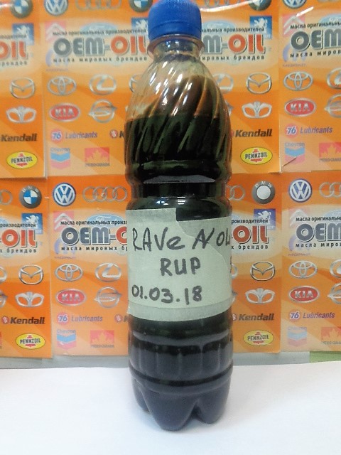

22.Как был осуществлён отбор отработанного масла – через щуп 0,5л
Опубликовано: 10.04.2018, в 12:48
01/03/2018 принят образец отработанного масла RAVENOL® RAVENOL RUP Racing Ultra Performance SAE 5W-40   ( арт. 1141091-001-01-999)
Классификация API SN
Спецификации GM dexos2™, Renault RN0700, Renault RN0710, VW/AUDI 502 00, VW/AUDI 505 00, VW/AUDI 505 01
По заказу клиента будет произведен БАЗОВЫЙ анализ отработанного масла по АКЦИИ    -    БЕСПЛАТНО.

Очень большой резерв по щелочному числу. Кислотное число также очень низкое. Рекомендуем увеличить интервал замены до 10000 км. Обратить внимание на воздушный фильтр. Чуть повышено содержание кремния. Типичный пример отличной работы моторного масла на основе ПАО в тяжёлых режимах эксплуатации.
