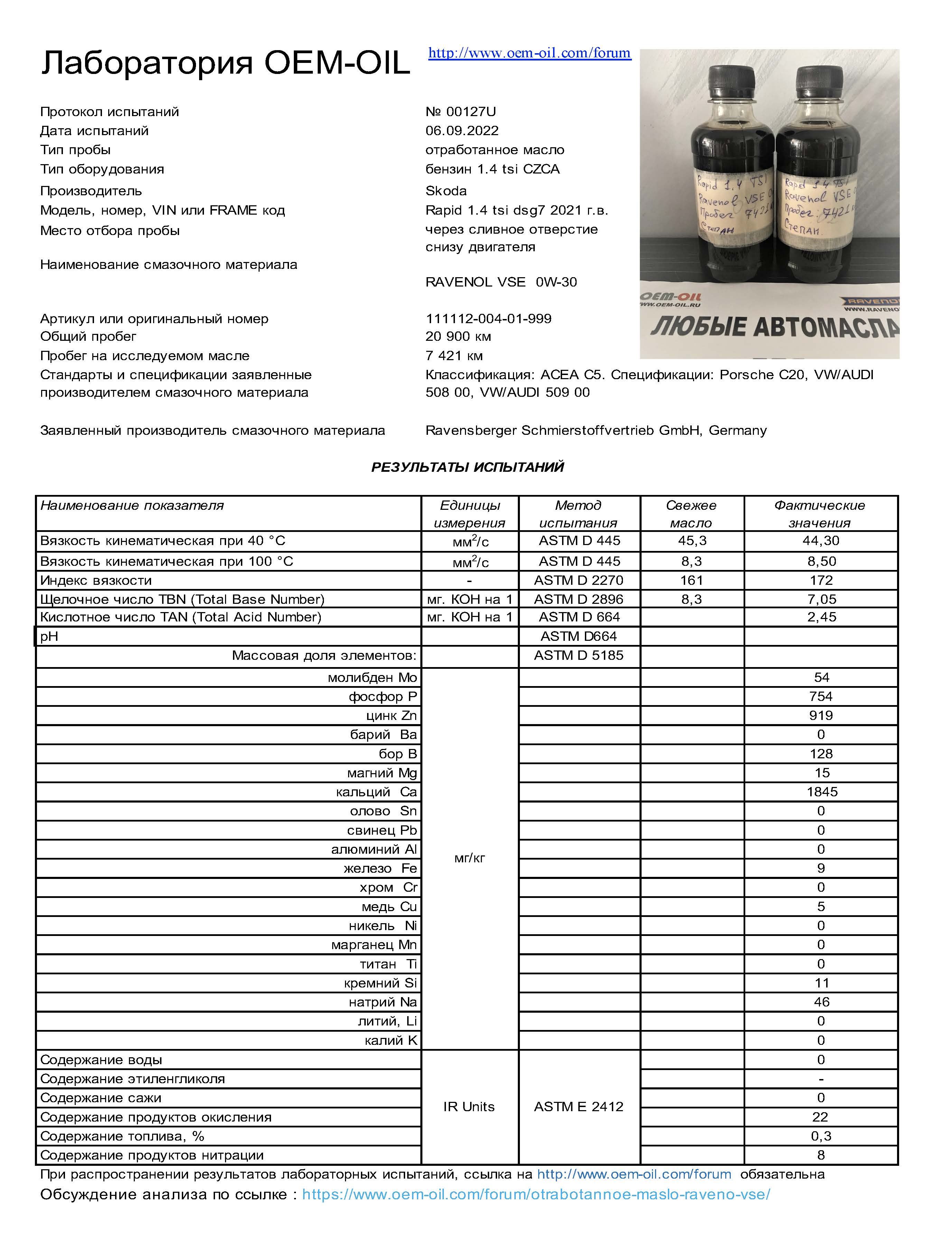

ОТЧЁТ ОБ ИСПЫТАНИИ ОТРАБОТАННОГО МОТОРНОГО МАСЛА RAVENOL VSE SAE 0W-20
На форуме с 09.08.2022
Всего 5 сообщений
1. Автомобиль - Skoda Rapid 1.4 tsi dsg7 2021 г.в.
2. Двигатель - бензин 1.4 tsi CZCA
3. Пробег - 20900 км
4. Пробег по одометру на исследуемом масле - 7421 км
5. Пробег по моточасам - примерно 200 м/ч
6. Израсходованное количество топлива - примерно 450 литров
7. Заливочный объём масла - 4.2 литра
8.Доливка масла в процессе эксплуатации – 200 мл.
10. Какое масло использовалось до заливки исследуемого масла – такое же масло, как и исследуемое.
0-7500 км - оригинальное заводское масло
7500 - 13482 км - RAVENOL VSE 0w20
13482 - 20900 км - RAVENOL VSE 0w20 ( проба после этого пробега)
11. Предыдущий интервал замены – 6100 км.
12. Автозапуск – не использовался.
13. Подвергался ли двигатель тюнингу – двигатель стандартный (стоковый)
14. Подвергался ли двигатель ремонту – нет.
15. Осуществлялась ли промывка двигателя перед сменой масла – нет. Просто слил старое и залил новое.
16.Перед отбором пробы отработанного масла  добавлялась ли в масло какая-то присадка или промывочная жидкость? - нет
17. Период эксплуатации, температурный режим – 12.02.2022 – 07.08.2022 от -25 до +32 С
17.Режим эксплуатации - автомобиль эксплуатируется в городе (пробки) / трасса, примерно 40/60 ) больше по трассе. Двигатель работает регулярно во всем диапазоне оборотов.
18.  Экологический класс - EURO-6.
19. Тип применяемого топлива – Лукойл, Газпромнефть АИ - 100
20. Тип масляного фильтра – оригинальный Vag
21. Тип воздушного фильтра – оригинальный Vag с завода .
22. Как был осуществлён отбор отработанного масла – слито через сливную пробку сразу в чистую емкость.
Опубликовано: 09.08.2022, в 10:03
Комментарии: рекомендуем интервал замены увеличить в два раза.
Опубликовано: 13.08.2022, в 07:40
12.08.2022 принят в работу образец отработанного моторного масла RAVENOL VSE SAE 0W-20
арт. 1111112-001-01-999 ( 1 литр)
арт. 1111112-004-01-999 ( 4 литра)
Классификация: ACEA C5
Спецификации: Porsche C20, VW/AUDI 508 00, VW/AUDI 509 00
Опубликовано: 13.08.2022, в 08:40
