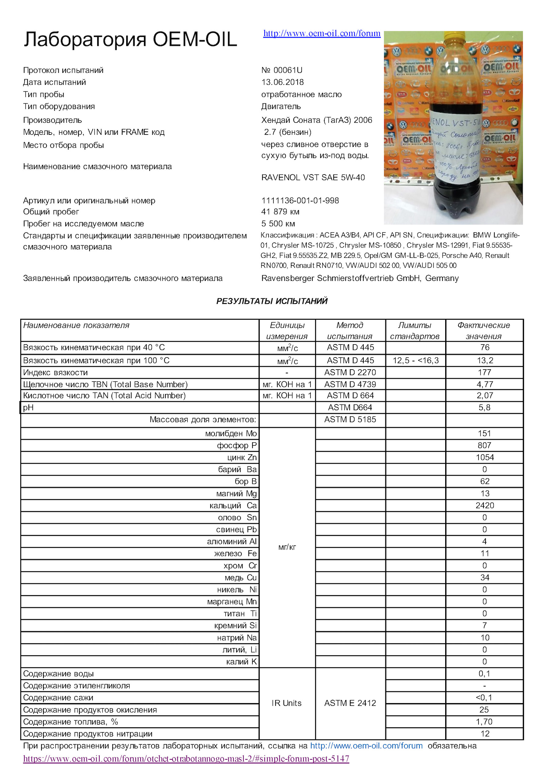

Отчет об испытании отработанного моторного масла Ravenol VST SAE 5W-40
На форуме с 13.06.2018
Всего 6 сообщений
1. Автомобиль  Хендай Соната (ТагАЗ) 2006 г.в.
2. Двигатель 2.7 (бензин).
3. Пробег 41879 км.
4. Пробег на масле 5500 км.
5. Пробег по моточасам неизвестно.
6. Израсходовано топлива неизвестно.
7. Заправочный объём 4,5 литра.
8. Доливка масла не производилась.
9. Отложений не видно.
10. масло до заливки использовалось это же.
11. Предыдущий интервал такой же.
12. Автозапуск не использовал.
13. Тюнинга нет.
14. Ремонта нет.
15. Промывка не осуществлялась.
16. Период эксплуатации -5 до +25.
17. Режим пробки город.
18. Экологический класс евро-2.
19. Топливо 95 евро Лукойл.
20. Тип масленного фильтра Mahle.
21. Тип воздушного фильтра Mahle.
22. Отбор масла был осуществлён через сливную пробку в середине слива.

13.06.2018 принят в работу образец  отработанного моторного масла RAVENOL® VollSynth Turbo VST SAE 5W-40 ( арт. 1111136-001-01-998)
Классификация : ACEA A3/B4, API CF, API SN
Спецификации:  BMW Longlife-01, Chrysler MS-10725 , Chrysler MS-10850 , Chrysler MS-12991, Fiat 9.55535-GH2, Fiat 9.55535.Z2, MB 229.5, Opel/GM GM-LL-B-025, Porsche A40, Renault RN0700, Renault RN0710, VW/AUDI 502 00, VW/AUDI 505 00
Опубликовано: 13.06.2018, в 13:03
 Комментарии:   Запас щелочного числа позволяет продолжать эксплуатировать автомобиль. Содержание топлива в масле не типично для данного типа двигателя. Возможны проблемы с качеством топлива или топливной системой автомобиля. Несмотря на разжижения топливом вязкость масла находится в рамках SAE 5W-40. Медь в элементах износа говорит об возможном износе вкладышей.
Опубликовано: 26.06.2018, в 19:47

Здравствуйте дорогие  коллеги. Хочу послушать Ваше мнение об анализе моего моторного масла. Немного насторожило количество меди в анализе( хотя пишут, что это в пределах нормы ). Какие будут мнения? Пробег родной 100% машина была у меня с салона. Кроме меня за руль никто не садился. Для замены синтетики пробег тоже смешной. Говорят можно как минимум 7000 км проезжать даже в условиях города и пробок. Жду комментариев. Всем спасибо.
Опубликовано: 26.06.2018, в 20:22
Voditel , Топлива очень много для твоего двигателя. Из-за него, возможно, и проблемы. Либо что-то с топливной системой, либо бензина где-то не качественного хапанул. Натрий в масле тоже из топлива. Запас щелочно ещё есть.
Опубликовано: 26.06.2018, в 20:52
Voditel , За 12 лет 40 тыков??? Дедушка за хлебом ездил?  Вязкость в норме, щелочное выше кислотного в два раза. Ездить ещё можно.

В интернете нарыл таблицу.Там медь в норме для бензинового двигателя от 15-45. Какой дедушка написал же машина была у меня с салона кроме меня за руль никто не садился хотя мне 48 лет и я уже дедушка. Правда в тренажерном зале жму лёжа 130 кг. И приседаю 140 . А так да дедушка.

Проверить нужно в первую очередь откуда в масле топливо.
Опубликовано: 26.06.2018, в 23:19

В комментариях к анализу пишут,что вязкость сохранена значит попадание топлива незначительно. Или это не так? Причины попадания уж больно судьбоносны. Начиная с форсунок и заканчивая залёгшими кольцами. Машина работает отлично,ровно, расхода топлива нет. Куда копать?
