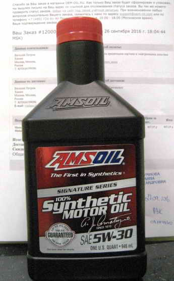

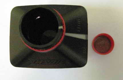

OEM-OIL ,можно потом фото кварты,которую я купил,чтоб дата была видна.Спасибо!

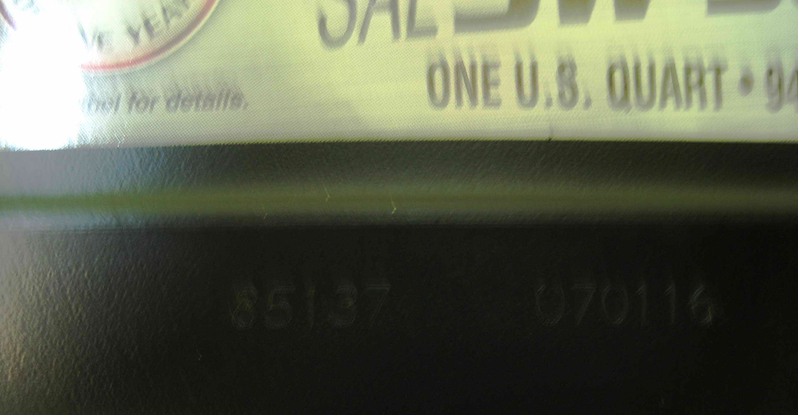

27.09.2016 - взят образец в работу.
серия и номер партии: 85137
дата изготовления: 07/01/2016

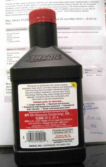

арт. ASLQT ( кварта, защитной фольги на горловине банки - нет)
Моторное масло AMSOIL Signature Series Synthetic Motor Oil SAE 5W-30
классификация API/ACEA : ACEA A1/B1, ACEA A5/B5, API SM, API SN, ILSAC GF-4, ILSAC GF-5
спецификации:   Chrysler MS 6395, Ford WSS-M2C929-A, Ford WSS-M2C946-A, GM dexos1TM (supersedes LL-A-025, 6094M and 4718M), Honda HTO-06

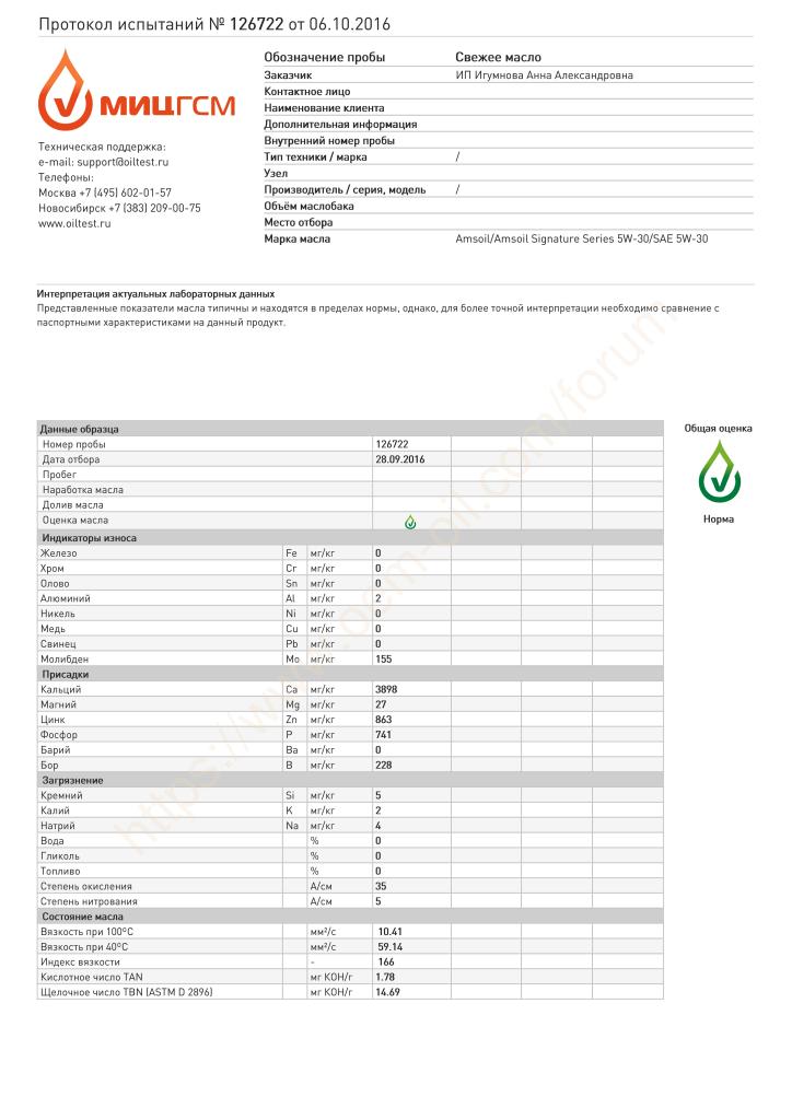

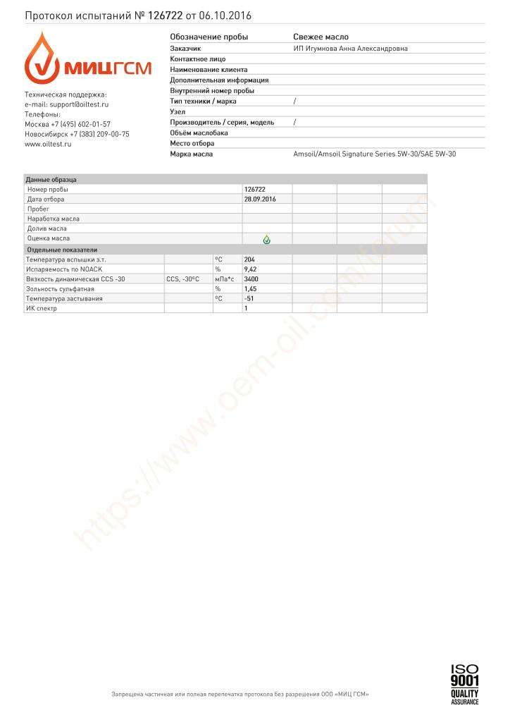

дата обновления ( дополнения протокола) - 17.10.2016 года
В протокол №126722  внесен сброс всех  показателей, а также,  ИК-спектроскопии -  производится в автоматическом режиме.
Все значения представлены в протоколе.

OEM-OIL , Есть конечно вопросы к лабе,не полностью был сделан нужный анализ,нет не которых измерений,что делаются при базовом анализе. Вообщем странно конечно.
