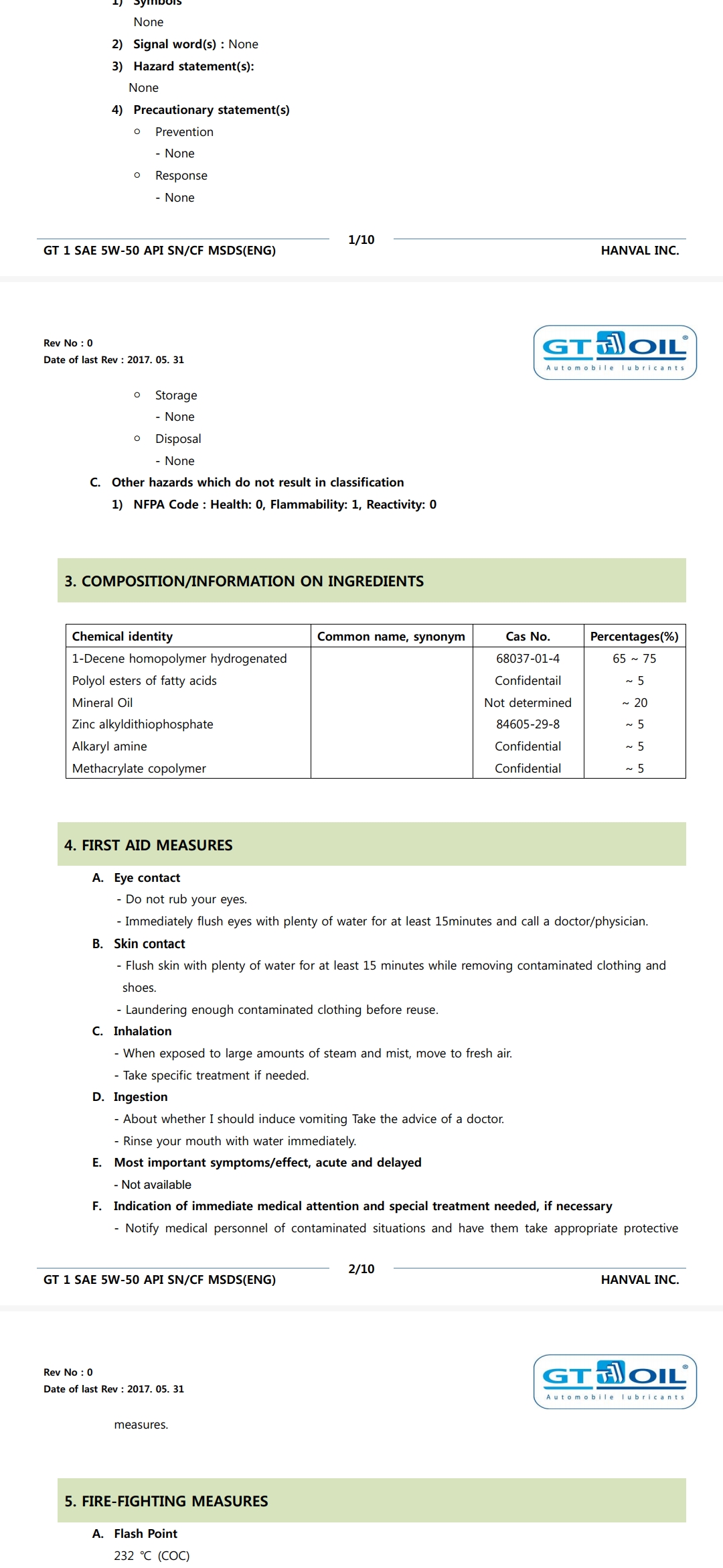

| На форуме с 09.02.2018 Всего 240 сообщений | анализ (спектр Фурье) не может показать процентное содержание ПАО либо Эстеров (окисление) в составе. Только их наличие. В MSDS не встречал ни разу чтобы было написано -70% ПАО, ну разве что у российских "производителей" в рукотворной форме SDS . |

|   На форуме с 07.12.2020 Всего 87 сообщений | IM- AMSOIL , Два способа 1. Посмотреть документы и анализы и поверить / написать производителю сверить данные 2. Взять образец и проверить по своему методу (жарить будите?)) Я основываюсь на комплексе информации (документы, анализы, эксплуатация знакомых)в том числе и "живое" масло видел /сравнивал. А у вас есть примеры где вас обманывал импортный MSDS? . Вы думаете через таможню будут тащить паленку с неправельными данными? Давайте сравним с Амсол? Какие параметры сравним и каким методом? ( доступная вязкость gt 5W50 ПАО и эстеры) |

 видел, сравнивал это как? )) Речь не про паленку, а про SDS в которых пишут 70% ПАО- не может быть такой информации в SDS, поскольку SDS делается в специальной программе. Но некоторые , особо одаренные. руками правят таблицы , так сказать для народа, чтобы крупно и читабельно было написано - ПАО -70% , Эстеров -30% , и при этом приговаривают: "Видите, нам нечего скрывать, вот в СДС написано, смотрите. |

| На форуме с 09.02.2018 Всего 240 сообщений | Testerman Сравнивать нужно не MSDS а как минимум TDS продуктов, а лучше сравнивать образцы отработок с одного и того же мотора, в одинаковых условиях эксплуатации. |

|   На форуме с 07.12.2020 Всего 87 сообщений | IM- AMSOIL , так в тдс только параметры там же нет составов CAS номеров в тдс . Для меня тдс это рекламная листовка. А вот сертификат завода на партию там что то можно видеть. Но и то это далеко от спектрального анализа. |
