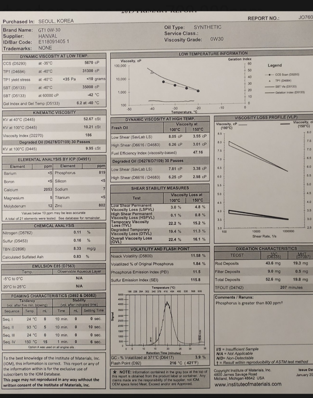

Testerman , этот документ для внутреннего пользования, еще должен быть спектр. вся эта инфа хранится у производителя в том числе и контрольные пробы отбора на каждую партию. Для таможни этот документ не нужен.
Конечно  хотелось бы все  сертификаты такого формата.  Но увы такие только при разработке продуктов делают, потом они чуть проще. ( это не ПАО если что)
Вот по этому сертификату сразу видно, что это дешёвый гидрокрекинг. И у нормальных производителей CCS, MRV, HTHS и NOACK всегда указаны в паспортах. Никакой это не эксклюзив.

Leha1979 , Ты от продавана сильно много требуешь. В рекламных буклетиках про такое не пишут

Testerman
Вы читали  в скобках информацию? Это для вас!   Масло 0W- 30 нигде не заявленно как пао. Докмент как образец.  Дешевый?) 3+ база корейская , ну ну. Да вы эстет  . Где я писал что это эксклюзив? . Тема "спора" про ПАО и где искать состав масел в документах ...  У каких производителей  такое есть? MRV  , HTHS  ?  Скрин есть?   У тех кто пытается придать важности маслам и оправдать высокую цену. Там и не то напишут.  Мало таких масел но есть. См паспорт выше там есть параметры CCS   и  Noack
