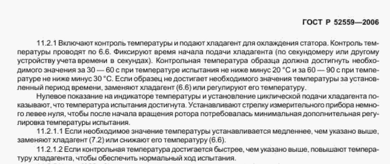

Пенсионер24 , А по какому принципу работает прибор? На сколько я читал в интернете проба должна охлаждаться с определённой скоростью, а у Вас как-то медленно всё происходит.

Пенсионер24 , Я внимательно смотрел Ваши видео. Но, как мне кажется, происходит всё медленнее, чем указано в ГОСТе. Смотрите скрин. Кстати OEM-OIL , хорошо бы у нас на форуме сделать для каждого испытания пенсионера отдельную тему. Чтобы можно было обсуждать масла, которые испытываются.
