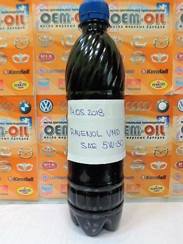

14/05/2018 получен образец отработанного масла RAVENOL® VMP SAE 5W-30
1 литр арт. 1111122-001-01-998
4 литра арт. 1111122-004-01-998
5 литров арт. 1111122-005-01-998
Состав: cинтетическое
API/ACEA:  ACEA C3, API SM
Спецификации: BMW Longlife-04, MB 229.51, VW/AUDI 504 00, VW/AUDI 507 00

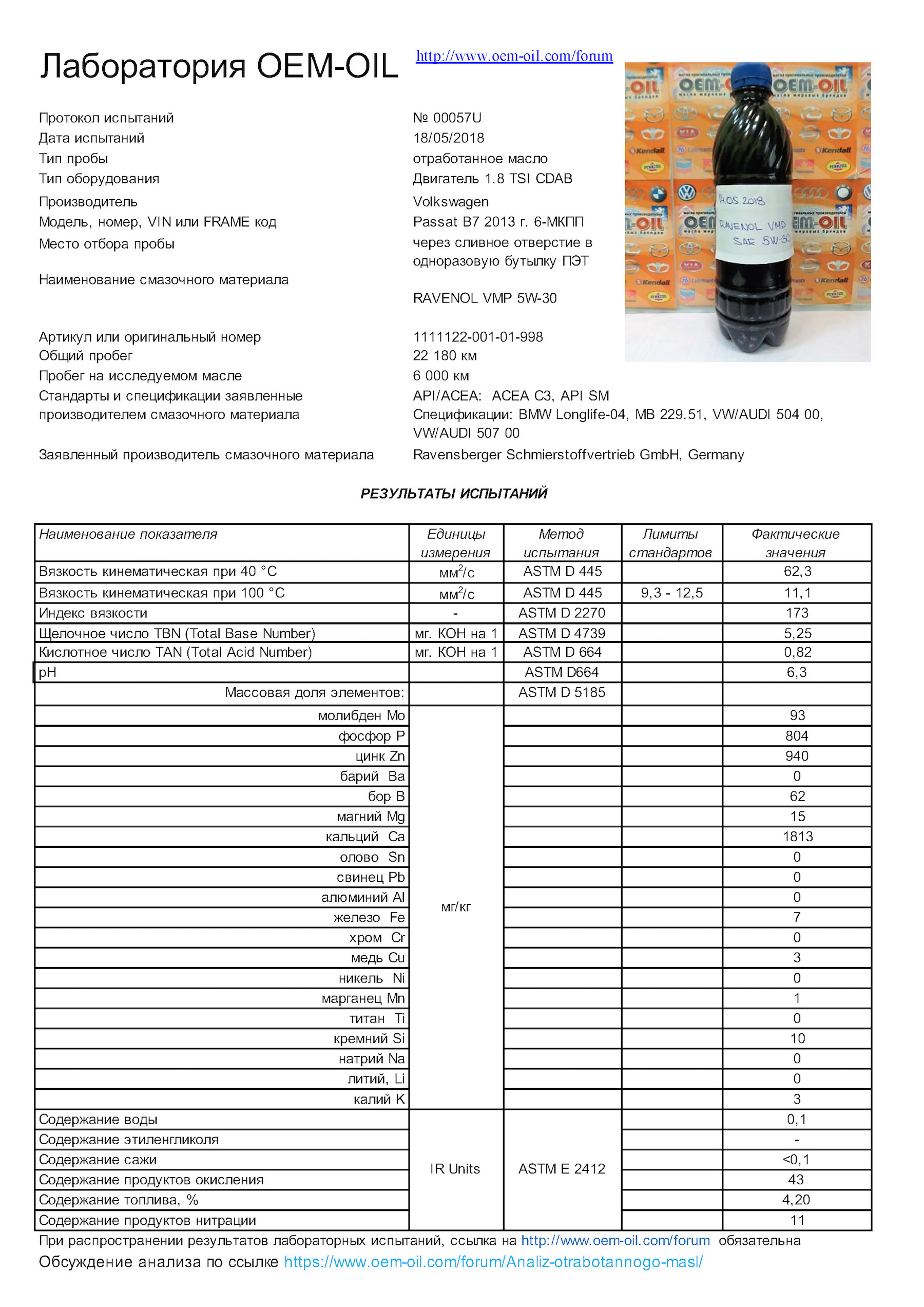

Опубликовано: 15.05.2018, в 17:39
Комментарии : очень много топлива в отработке. Необходимо проверить топливную систему. Запас эксплуатационных свойств позволяет увеличить интервал замены минимум в два раза.
Опубликовано: 30.05.2018, в 18:18
Для TSI это не очень много топлива, а нормально. Где вы берете эти комментарии. Тут вообще всё отлично с мотором и маслом. Износ околонулевой. Тем более тут мало мч. Масло свежее, одна трасса.
Опубликовано: 31.05.2018, в 02:10
DemonDL , 4,2 процента топлива в масле это нормально??? Это если только говённый бензин лить
Опубликовано: 31.05.2018, в 11:17
Leha1979 , для TSI абсолютно нормально, ни одного анализа с TSI нет без топлива, да и вообще со всех непосредственных впрысков. Минимум что видел 2.8%
Опубликовано: 31.05.2018, в 11:18
По моему для надувного мотора нормальное количество топлива. Там избыток в 0,5-0,7 очка, а это приличная нагрузка на кольца, особенно на верхнее компрессионное, при давлении ему свойственно в посадочном месте не только прижиматься вниз, но и к центру, тем самым есть микро зазор для прорыва газов и топлива в картер.
Опубликовано: 31.05.2018, в 11:58
Turboyoda , полностью согласен, плюс непосредственный впрыск.
Опубликовано: 31.05.2018, в 12:18

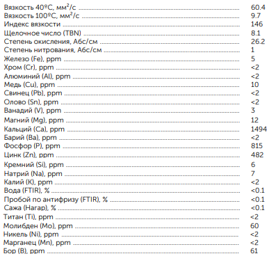

Сотрудникам компании OEM OIL спасибо за бесплатный анализ масла! Как говорится доверяй, но проверяй. На всякий случай отдал пробу того же масла в другую лабу за свой счет дабы сравнить результаты . Собственно отчёт прикладываю   Остальным спасибо за ответы! По поводу топлива в масле, я думаю что его много из за того, что перед зимним хранением были короткие поездки и несколько необходимостей выгнать/загнать автомобиль в гараж соответственно без его полного прогрева, да и прямой впрыск думаю тоже делает свое дело. Бензином всегда заправляюсь на одной заправке BP на Ярославке, при этом лью только 98 с новья. Хочу так же спросить: стоит ли менять данный тип масла на классификацию SN по API? Для меня очень важен минимальный износ ДВС. Стоит ли оставаться на 504 допуске (он вроде long live у VAG) или перейти на 502?  По вязкости в будущем думаю остаться на 5W-30.

Хм, похоже топлива гораздо больше, чем в анализе ОЕМ, отсюда и комментарий.
Опубликовано: 01.06.2018, в 23:53
Jaguar799 , масло вам идеально подходит и менять его не стоит, оно способно выдержать куда больше, чем ваша эксплуатация. Хотя, из-за соображений разжижения я лично решил перейти на 5w40 VST.

Ты считаешь, что лаба накосячила и топлива больше в отработке? Почему так решил? Вроде вязкость не просела из-за разжижения.

Jaguar799 , А где делал анализ. По окислению как-то не бьётся? OEM-OIL , Вы в ПЛМ делали анализ?

В смысле почему так решил, а вязкость в анализе, что сделал автор вы не видете? Как вам разница 9.7 против 11.1? Там много чего не сходится и вообще навивает на мысли, но не стал писать.

Разница приличная. У Jaguar799  уже спросил, у OEM-OIL , тоже.
Опубликовано: 02.06.2018, в 10:35
Leha1979 , Анализ этой отработки был сделан в ПЛМ.
