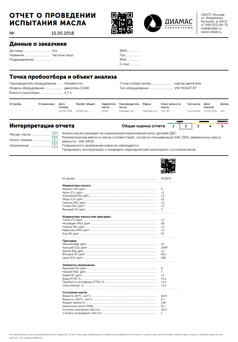

Здравствуйте!
1. Автомобиль:  Volkswagen Passat B7 2013 г. 6-МКПП.
2. Двигатель: 1.8 TSI CDAB, турбированный, непосредственный впрыск
3. Пробег: 22180 км
4. Пробег по одометру на исследуемом масле: 6000 км
5. Пробег по мото-часам: -
6. Израсходованное количество топлива: нет данных
7. Заливочный объем масла: 4,7 литра
8. Доливка масла в процессе эксплуатации: примерно 200-250 грамм.
9. Наличие отложений в двигателе до заливки и этого масла: нет
10. Какое масло использовалось до заливки исследуемого масла: Liqui Moly Moligen NEW Generation 5W-40
11. Предыдущий интервал замены: 6000 км
12. Автозапуск - нет
15. Осуществлялась ли промывка двигателя перед сменой масла - нет.
16. Период эксплуатации, температурный режим: 20.04.2017-30.11.2017, от -1 до +30, в период с 30.11.2017 по 26.04.2018 автомобиль стоял в гараже, при этом двигатель не запускался.
17. Режим эксплуатации: Московская область, Тверская область Ленинградское шоссе. 90% трассовый пробег.
19. Тип применяемого топлива: 98 BP
20. Тип масляного фильтра: Оригинал
21. Тип воздушного фильтра: Оригинал
22. Как был осуществлён отбор отработанного масла: через сливное отверстие в середине сливаемого объема. Взятие пробы было произведено 26.04.2018

А это совсем критично где делал анализ)? я просто намеренно бланк не выкладывал. Могу конечно выложить если кому то надо,но без личных данных. Кстати когда консультировался со специалистами лаборатории где делал анализ, сказали что масло нормальное, все показатели в норме и масло сохранило свою вязкость. Кстати один из специалистов разъяснил что масло должно быть не соответствовать допуску 504 VW, а иметь одобрение VW. Собственно масло RAVENOL VMP SAE 5W-30 имеет соответствующее одобрение от VW, в чем я сам лично и убедился вот по этой инструкции https://www.drive2.ru/l/7564643/ . Хочу уточнить насколько критичны расхождения в параметрах разных лабораторий? Интересны были бы пояснения по каждому из параметров(или по основным) если это возможно.  Хочу еще раз сказать что пробы были взяты в одно время. Вначале одну бутыль подставил к сливному отверстию, потом другую.

DemonDL , все правильно пояснил. Вторую делал за свой счет. Думаю это и так понятно... Цель была сравнить полученные результаты. По просьбе выкладываю бланк  Еще в дневнике и на бланке стоят разные даты отбора потому что точную дату отбора масла не помнил, когда сдавал масло на анализ. Масло простояло у меня дома в бутылках еще 5-7 дней спустя отбора. И еще раз говорю что сдавал одни и те же пробы в OEM и другую лабораторию в один и тот же день, только анализ от OEM чутка припозднился.
