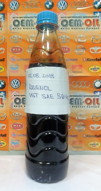

22. Как был осуществлён отбор отработанного масла: насосом через щуп; 1й литр отработки "мимо";  для анализа - со 2го литра в чистую сухую бутылку от питьевой воды.
Опубликовано: 16.07.2018, в 15:56

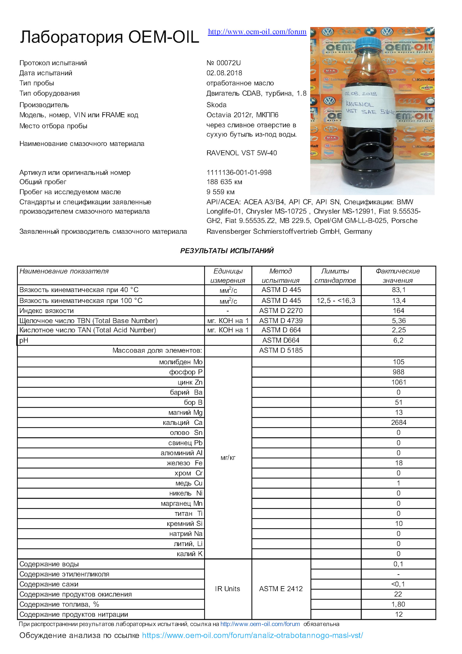

02.08.2018 принят образец отработанного моторного масла  RAVENOL® VollSynth Turbo VST SAE 5W-40
OEM Номер 1111136-001-01-998
SAE / Вязкость 5W-40
API/ACEA: ACEA A3/B4, API CF, API SN
Спецификации: BMW Longlife-01, Chrysler MS-10725 , Chrysler MS-12991, Fiat 9.55535-GH2, Fiat 9.55535.Z2, MB 229.5, Opel/GM GM-LL-B-025, Porsche A40, Renault RN0700, Renault RN0710, VW/AUDI 502 00, VW/AUDI 505 00
Опубликовано: 03.08.2018, в 15:10
Комментарии:  Элементы износа и количество топливо в отработке в приделах нормы для этого типа двигателя и данного пробега. Запас щелочного числа позволяет увеличить интервал замены минимум до 15 000 км. Затем рекомендуем сделать ещё раз анализ отработанного масла.
