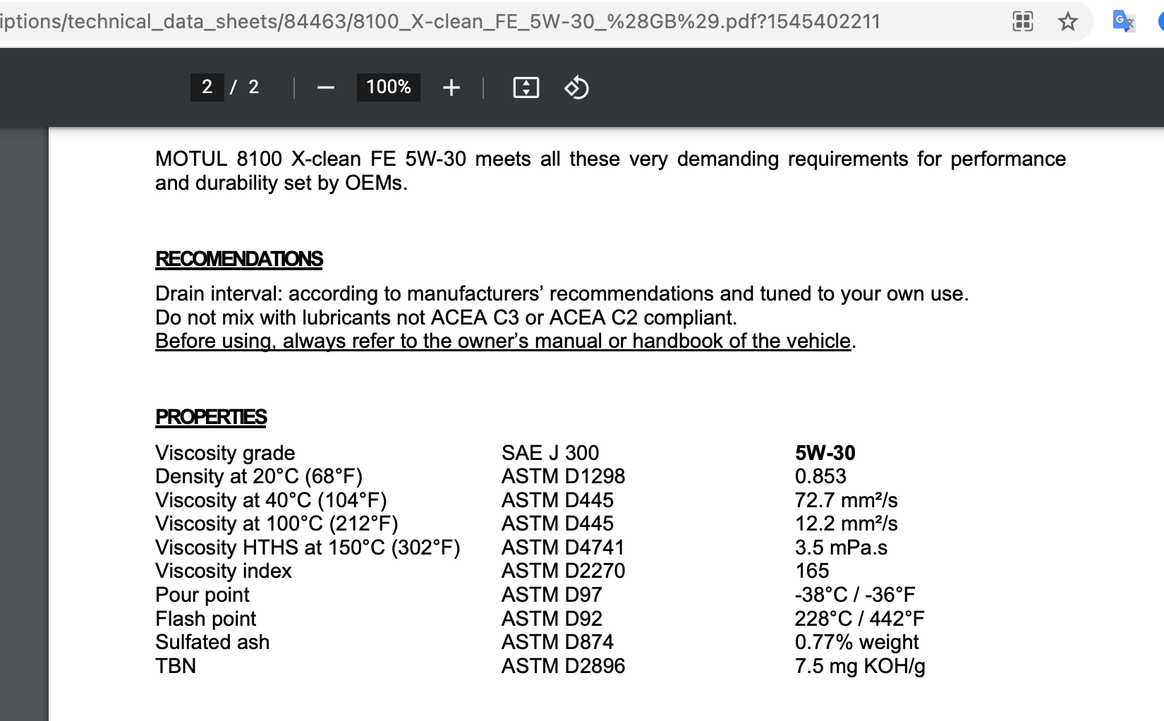

Это последние у кого про масла нужно спрашивать.  Зачем в бензиновый G4FG лить ACEA C3? Ты смотрел его технические характеристики? MOTUL 8100 X-clean FE 5W-30  Как-то дороговато за минералочку с температурой замерзания - 38 С и стыдливо скрытым NOACK, CCS и MRV. Не задумывался почему они скрывают?
