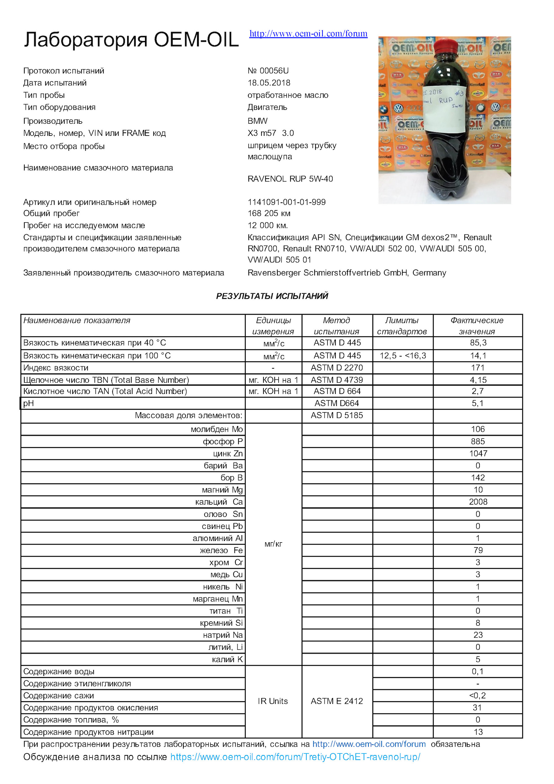

18/05/2018 принят образец отработанного масла RAVENOL® RAVENOL RUP Racing Ultra Performance SAE 5W-40
арт. 1141091-001-01-999)
Классификация API SN
Спецификации GM dexos2™, Renault RN0700, Renault RN0710, VW/AUDI 502 00, VW/AUDI 505 00, VW/AUDI 505 01
По заказу клиента будет произведен БАЗОВЫЙ анализ отработанного масла по АКЦИИ      -      БЕСПЛАТНО.
Опубликовано: 24.05.2018, в 18:12
Всего 1578 сообщений
Комментарии. Запас щелочного числа позволяет продлить интервал замены до 15000 км.

По ph среда кислая, а при таком количестве доливок 3.8л - 50% объема, я бы не сказал, что кряк бы хуже был бы, да и без обновления этот ПАО давно бы сдулся, да и по ph оно уже сдулось. И износ по железу приличный. Не вижу повода для радости.

Для этих двигателей и для пробега в 12000 тыс. это более, чем нормальное содержание элементов износа. И это при том, что очень тяжёлый условия эксплуатации "серпантины, горы, бездорожье и даже поля)) пробки, куда ж без них". А так же -  Подвергался ли двигатель тюнингу: да +80лс, +100Нм  Гидрокрекинг при таких условиях сдулся бы за пару тысяч. Можно конечно и минеральный Motul  Specific  5W-40 с интервалом в 3000 км. лить, что и делал до этого автор.

А откуда натрий взялся?
хз, воздушник был страшно забит, может с зимы соли нахватал, может заправка. Я присадки лью всегда, не знаю, какой у них состав.
