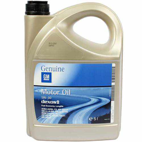

А разве Subaru сейчас в железных банках? Вроде ж как российский в пластике. Чет мода у всех официалов пошла в России масла делать. Причем, даже не парятся канистры на свои менять. Nissan, Mazda, Subaru, GM - у всех одинаковые канистры.
AMSoil хорошее масло, вроде как. Тут на форуме и анализы были.

Ага, стала куча разных канистр, куча масел и все Subaru 5W30 SN. Американское в пластике- артикул  SOA427v1415, в железной из Японии K0215Y0273, в пластике как на картинке выше FIG80004L, вроде тоже железо FIG62166t4l. Вот эти FIGи и есть лукойловское масло.
