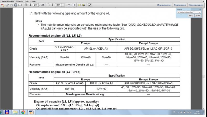

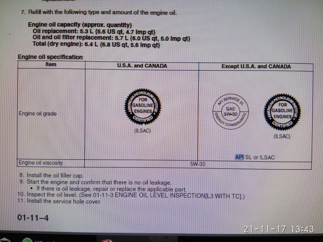

Не совсем так, EcoBoost был сделан на базе MZR DISI 2.3T. Мануал гласит - прикладываю картинку. А также мануал с американской инструкции и с мануала по тех обслуживаю мотора L3K9.
Опубликовано: 22.04.2018, в 13:27
Мануал американский: Но как показал анализ  долго Ilsac масла в этом моторе и с нашим топливом не живут, а хотелось бы катать 7500км
