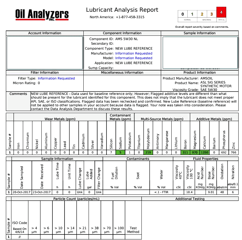

нашёл вот анализ новой рецептуры Amsoil SS 5w30

DemonDL
Какой-то обрезанный анализ. Зачем вообще такой делать? Ни одного значимого параметра. Может скинемся на нормальный?

Для ПАО масел зола не критична. Они же не испаряются. Да и судя по элементному анализу, зола пониже должна быть. Масло Тролль , Можно и скинуться на анализ. Масло интересное. По новой рецептуре анализа не было ещё. Готов 1000 руб. закинуть. OEM-OIL , куда кидать?

Масло Тролль ,анализ обрезанный, но чётко видно, что щелочным 12.5 не пахнет, судя по пакету зола на уровне 0.8. Масло аналог Ravenol DXG 5w30, с чуть большим содержанием эстеров и гораздо более высокой ценой.
