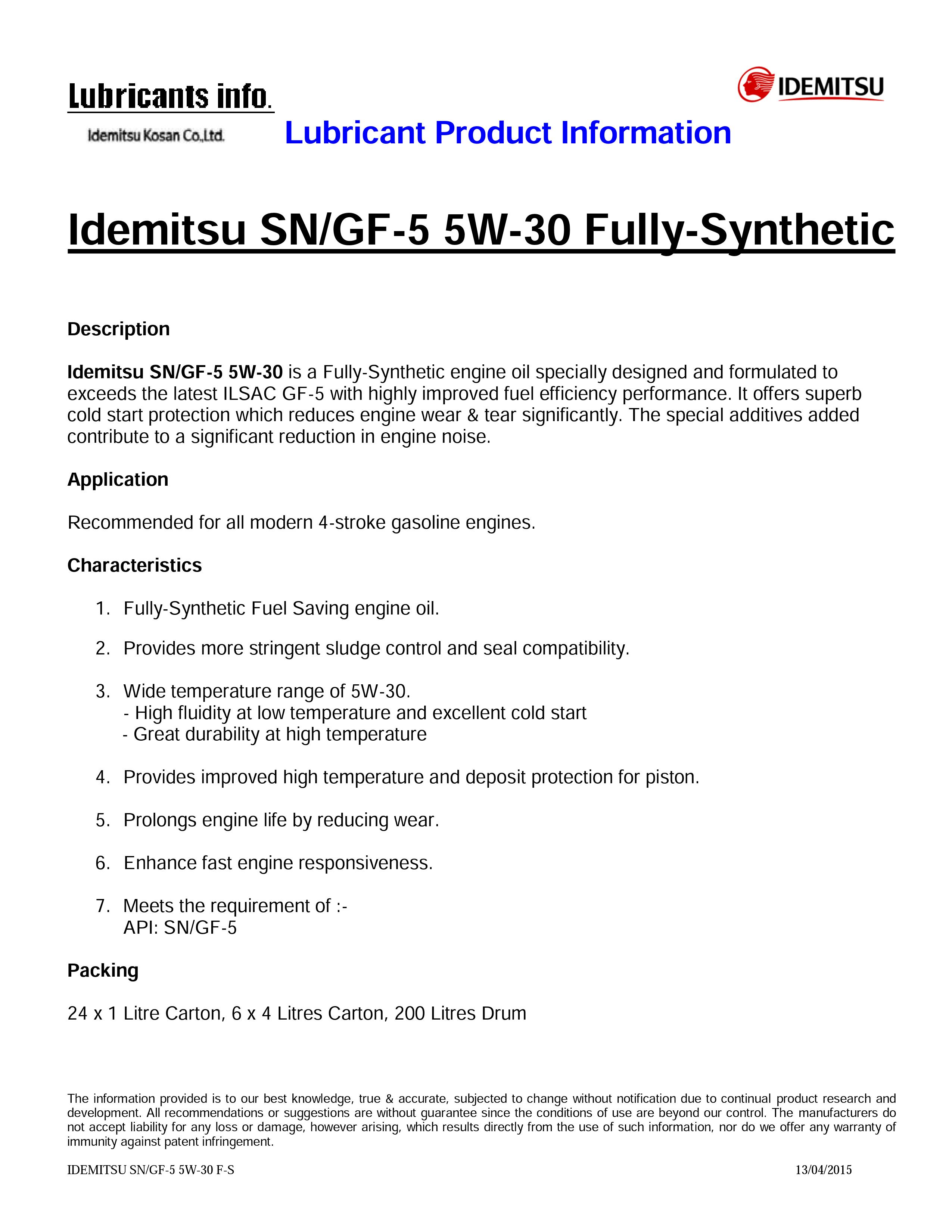

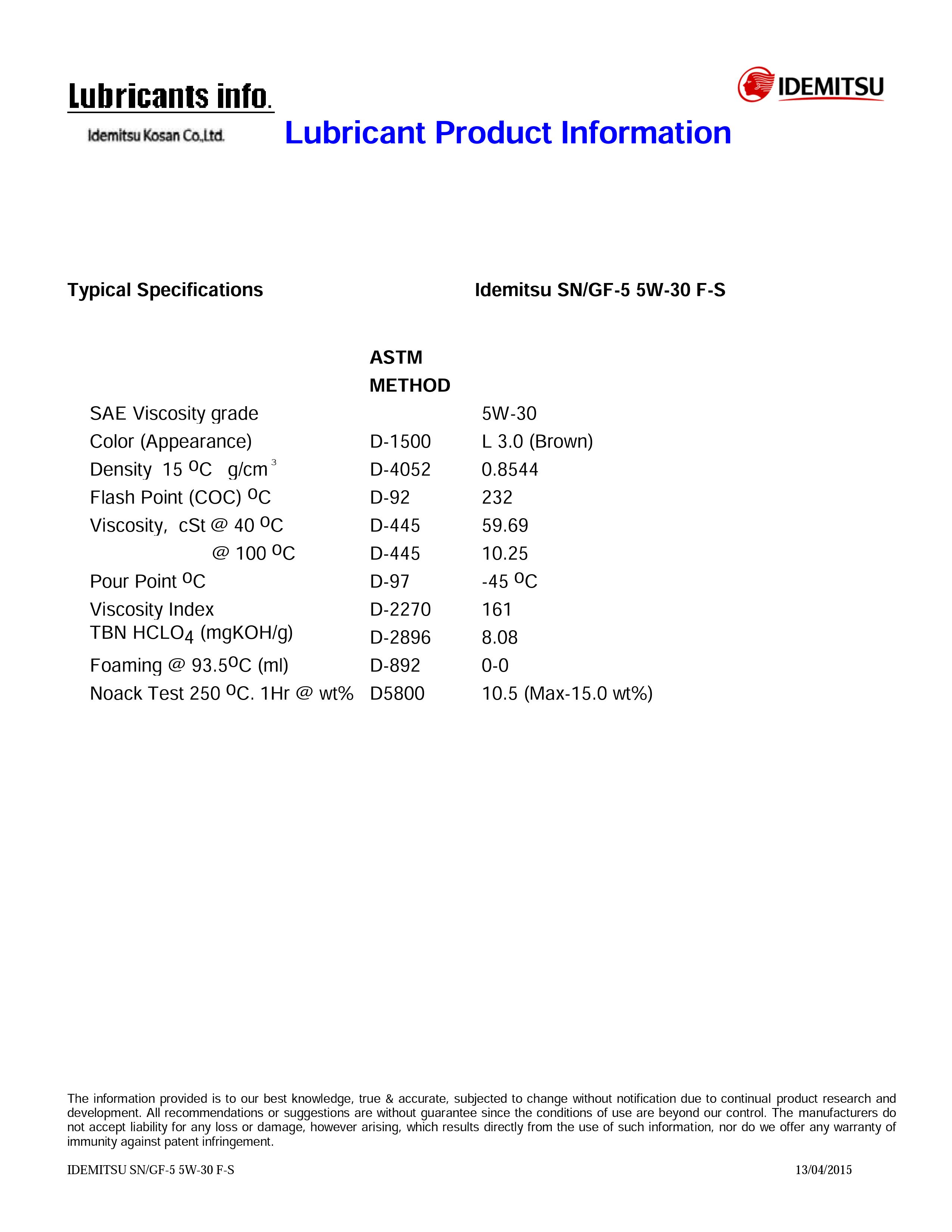

ПРОВЕРКА НИЗКОТЕМПЕРАТУРНОЙ ВЯЗКОСТИ CCS (COLD CRANKING SIMULATOR) НА ПРИБОРЕ SHATOX ИНПН "КРИСТАЛЛ" МОТОРНОГО МАСЛА IDEMITSU Fully-Synthetic SN/GF-5 SAE 5W-30
Моторное масло IDEMITSU Fully-Synthetic SN/GF-5 SAE 5W-30    арт. 30021326-724
отчет об испытании от Виктора Пенсионер24  здесь: https://www.youtube.com/watch?v=ZHh6psozzc8
CCS при.. -30гр. = 9676 - 9733 мПас. ((предел 6600..температура застывания.. -40гр.
(пластик.. Сингапур)

что-то с прибором? слишком большой разрыв по CCS. давно калибровали?
