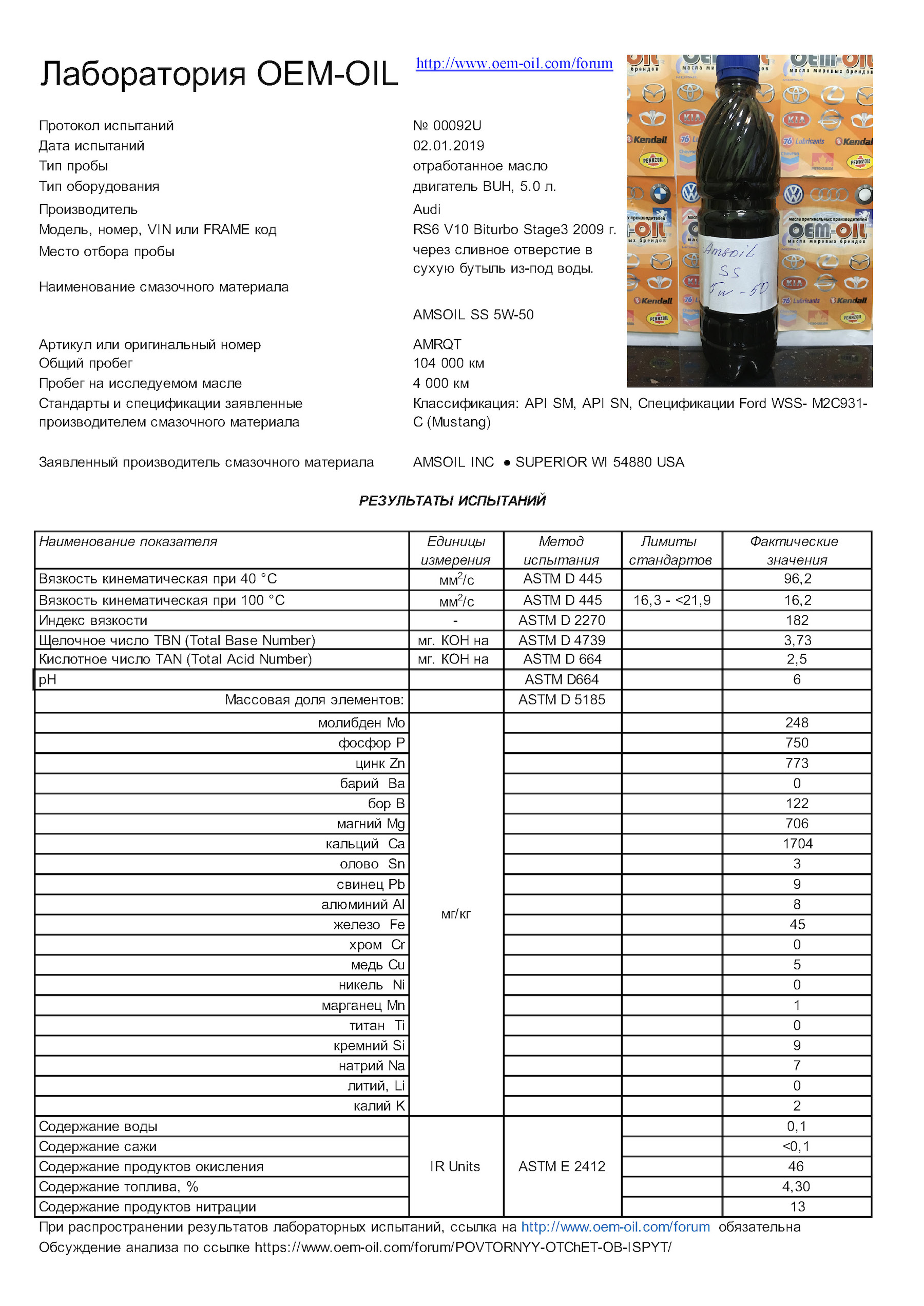

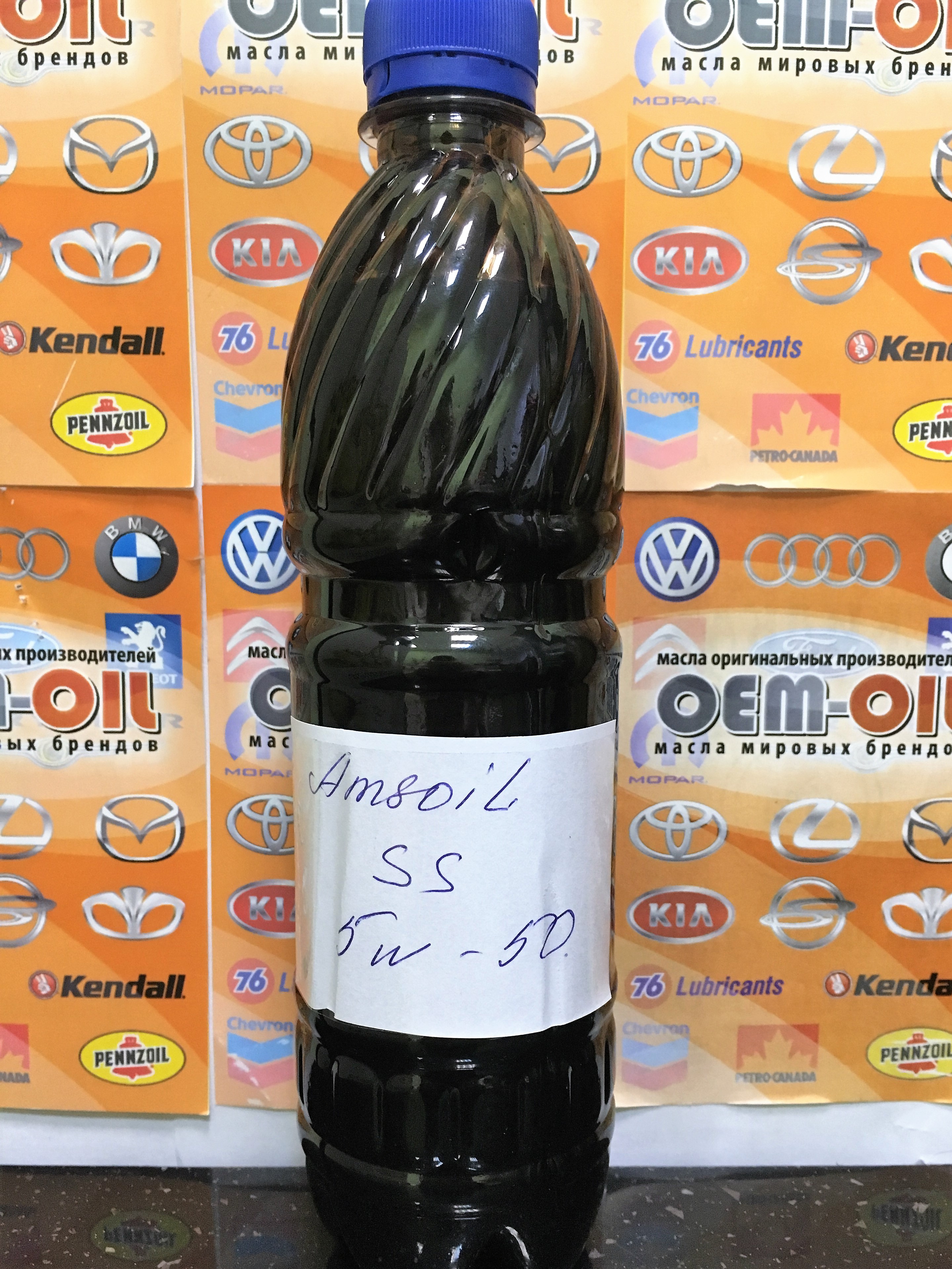

26.12.2018 был принят образец моторного масла AMSOIL Signature Series Synthetic Motor Oil SAE 5W-50
OEM Номер AMRQT
SAE / Вязкость 5W-50
Состав: Синтетическое
Классификация: API SM, API SN
Спецификации Ford WSS- M2C931-С (Mustang)
Упаковка 0.946 литра
По результату опубликуем отчет
Опубликовано: 02.01.2019, в 17:11
Комментарии: в отработанном масле большое количество топлива. Вязкость понизилась и перешла из класса 5W-50 в класс 5W-40. Маслу очень сильно досталось, но оно выдержало. Замена масла произведена вовремя. Ранее для этого клиента был произведен анализ: https://www.oem-oil.com/forum/OTChET-OB-ISPYTANII-OTRAB-43/?p=1
Огромное спасибо за проведенный анализ!!!
Что значит большое количество топлива? Сколько % считается нормой? Насколько опасно 4% топлива в масле? Где можно посмотреть анализ свежего масла 5w-50? Практически сразу же после ТО масло приобретает цвет бывалой отработки, это нормально? Значит ли это то, что масло работает, либо наоборот, с двигателем что-то не так, и он пачкает масло слишком быстро? ( из-за системы сухого картера при ТО сливается 6,5-7 литров масла из 10,5)

RsLife , В прошлом анализе пробег больше, а топлива в масле чуть меньше. 850 сил это конечно очень специфический мотор. Интервал замены верный!
Да, тоже заметил... Странно все это, но варианта 2: 1. Один из ТНВД умирает. 2. Сменил в очередной раз прошивку, мотор больше переливает на верхах, дабы не было детона, в итоге топливо не сгорает до конца. Уже появляются мысли раз в 2 тыс ТО делать(((
В нормальном исправном двигателе топлива не должно быть в отработке. Нормой считается максимум до 1%. Масло быстро чернеет именно из-за не сливаемого остатка.
Вот именно поэтому и темнеет сразу - ведь в 3 литра "старого масла"  льется новое. Либо выгонять старое масло, либо забить.....

Я не совсем ясно выразился, темнеть-то оно темнеет. Становится коричневым сразу после ТО. Но стоит проехать 700км, как оно приобретает цвет ядрёной отработки. Вот поэтому вопрос, это хорошо или плохо.  Просто на mersedes e63 amg на похожем конфиге масло mobil 0w40 практически не меняет цвет до ТО (4000км). Что есть гуд, а что нет, уважаемые спецы?
Нужно делать анализ отработки масло Мобил с этого Мерседеса, тогда можно сказать в чём причина. Скорее всего в ней не будет топлива. Оно сильно быстро окисляет масло и предаёт ему тёмный цвет.
