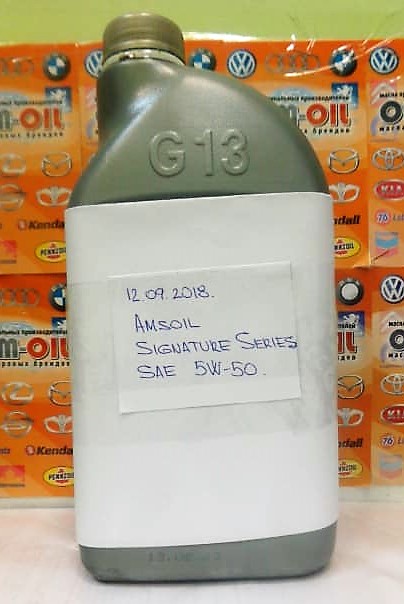

12.09.2018 был принят образец моторного масла AMSOIL Signature Series Synthetic Motor Oil SAE 5W-50
OEM Номер AMRQT
SAE / Вязкость 5W-50
Состав: Синтетическое
Классификация: API SM, API SN
Спецификации Ford WSS- M2C931-С (Mustang)
Упаковка 0.946 литра

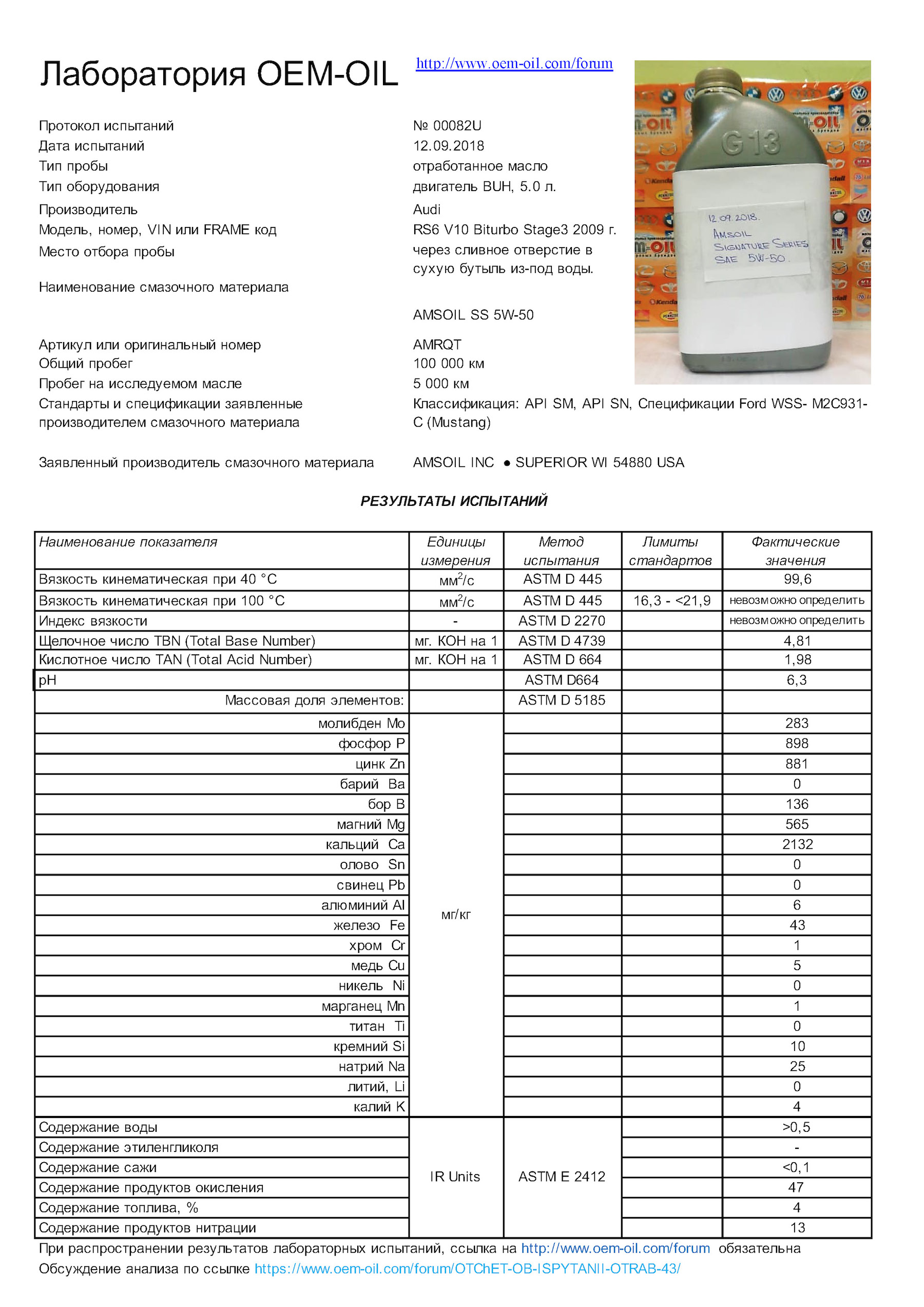

Комментарии.  Большое содержание воды в пробе отработанного масла не позволяет сделать корректный анализ вязкости при 100 C и рассчитать индекс вязкости. Элементы износа в норме. Повышенное содержания топлива в отработанном масле.

Большое спасибо за предоставленный анализ! Вероятно повышенное содержание воды в масле связано с тем, что в двигателе установлена система впрыска водометанола для улучшения мощностных характеристик.
