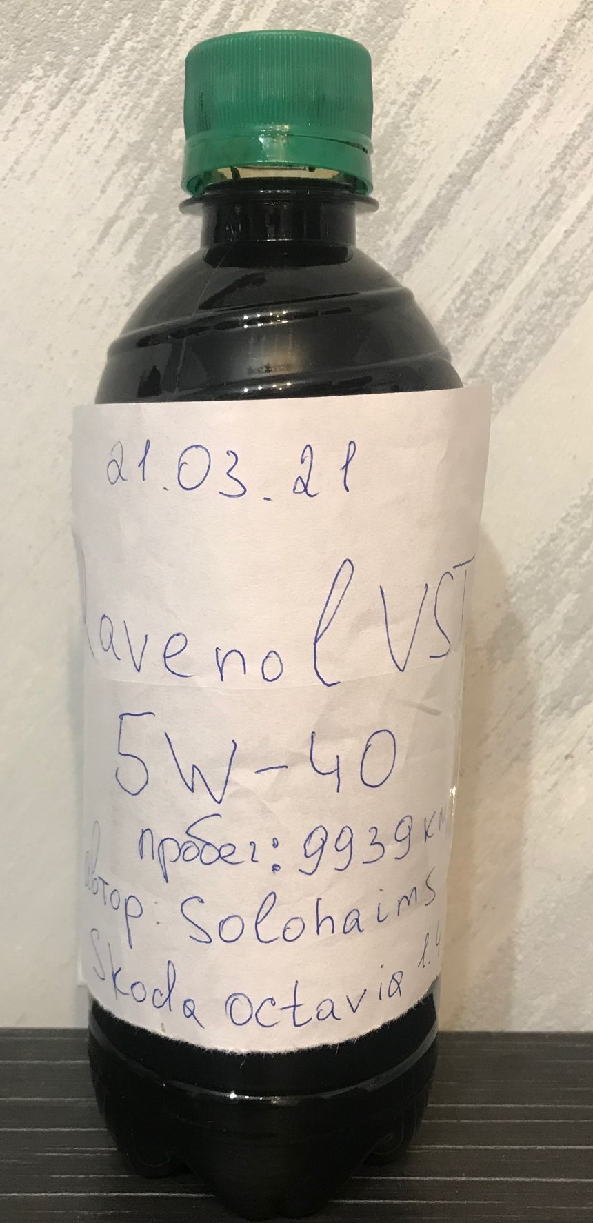

OEM-OIL , здравствуйте еще раз! Не подскажете почтовый адрес лаборатории для отправки отработки?
Если есть краткая инструкция по отправке через транспортную кампанию или почту РФ, буду признателен (первый раз буду формировать такую бандероль).
Заранее спасибо!
Опубликовано: 16.03.2021, в 17:06
Мы готовы принять от ВАС отработку ( масло должно быть в одноразовой, чистой таре, как вариант бутылка ПЭТ 0,5 литра) , супер-пупер упаковать, чтобы не залить другие грузы. На Почте ( при отправке) заказать наклейку - «стакан», что будет означать «хрупко». Указать: название масла, пробег на исследуемом масле.

Отработка отправлена!) первый пост отредактировал под фактический пробег и дату сбора (21 марта). Будем ждать результатов
