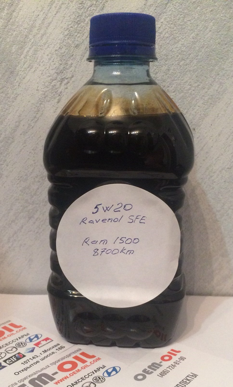

22. Отбор отработанного масла: во время слива
Прошу провести анализ. Материалы переданы нарочным.

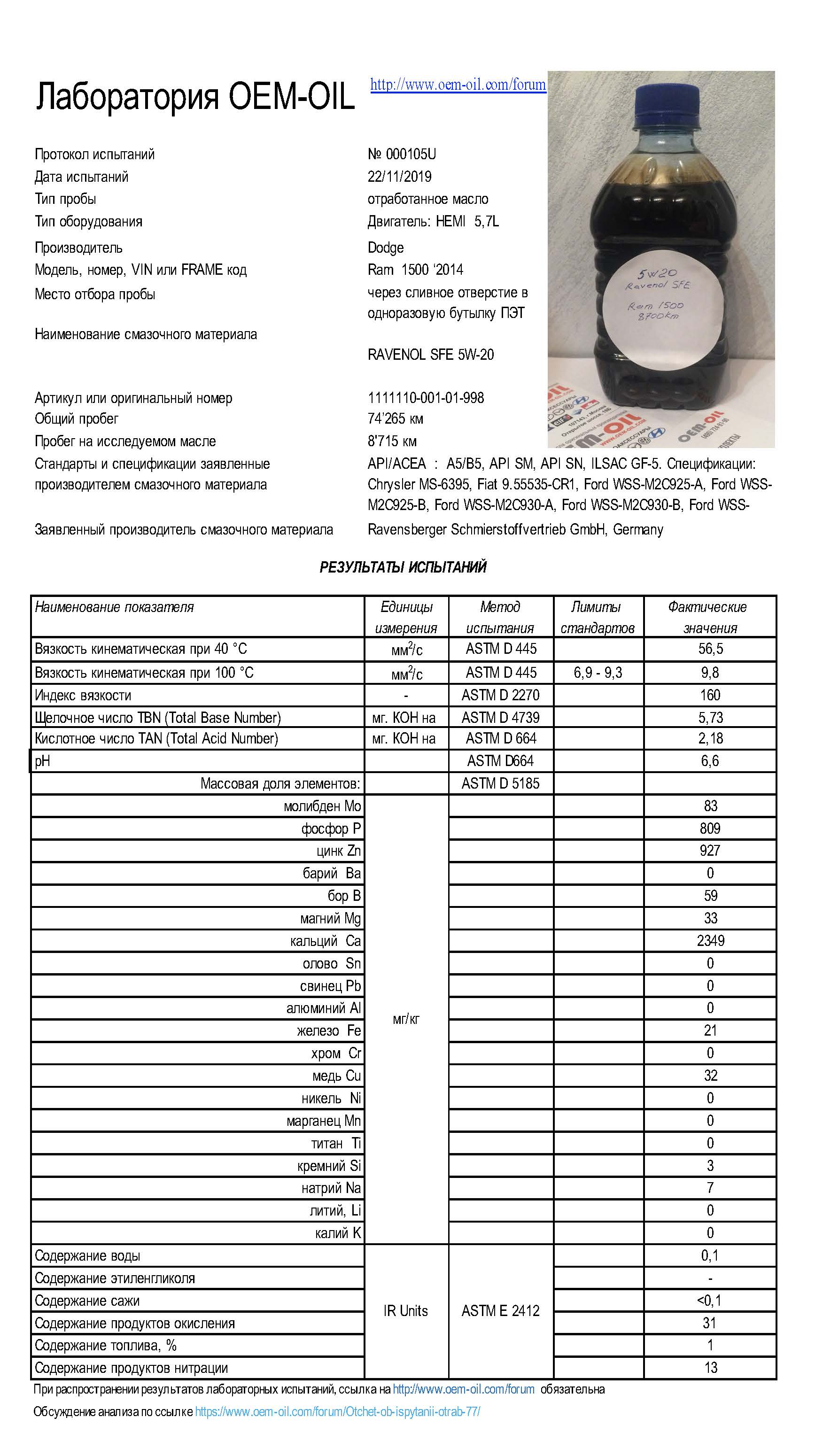

19.11.2019  получен образец отработанного масла RAVENOL® Super Fuel Economy SFE SAE 5W-20
арт. 1111110-001-01-998 (1л)
и
арт. 1111110-004-01-998 ( 4л)
Классификация API/ACEA  :  A5/B5, API SM, API SN, ILSAC GF-5
Спецификации:  Chrysler MS-6395, Fiat 9.55535-CR1, Ford WSS-M2C925-A, Ford WSS-M2C925-B, Ford WSS-M2C930-A, Ford WSS-M2C930-B, Ford WSS-M2C948-B, Honda/Acura HTO-06, Jaguar Land Rover STJLR.03.5004, Mazda, Nissan, Suzuki, Toyota
Опубликовано: 20.11.2019, в 12:54
Комментарии:  Запас щелочного числа позволяет продлить интервал замены до 15000 км. Далее рекомендуем повторный анализ.
Опубликовано: 02.12.2019, в 02:05

Какая лаборатория делала анализ? По сравнению с предыдущим образцом, когда условия эксплуатации были хуже, здесь смущают Медь, Окисление и Нитрирование. Можно уточнить или перепроверить?

 Здесь есть ваш анализ от 08.08.2017 с Амсойл Доминатор синтетика расинг. Если я правильно понимаю это же не ПАО масло, щелочное не такое высокое, молибдена совсем мало, сработался быстрее чем Amsoil SS 5W20, а металлов износа в нём меньше. Интересно как то.

Получается Доминатор показал лучше результат по металлам износа чем Амсойл  SS?  Хотя конечно и пробег на нём меньше.
Опубликовано: 02.12.2019, в 16:38
У метода определения металлов погрешность официальная плюс-минус 20%. И на таком огромном двигателе это считай, что нет износа вообще.
Опубликовано: 02.12.2019, в 19:41
На медь вообще не смотри. С твоего двигателя её всегда много, да и точность методики определения металлов плюс-минус 20%.
Опубликовано: 02.12.2019, в 19:43
здесь ничего удивительного нет. Dominator это спортивная серия масел. Его задача обеспечить максимальную защиту от износа в течении гонки, а не  большой интервал замены.  За счет усиленного пакета ZDDP. масло самое "жирное" по содержанию цинка и фосфора из всех продуктов AMSOIL . Фосфор 1424 ппм, Цинк-1575 ппм.

Официальный представитель RAVENOL - Elena RAV говорит, что с июля 2018 года в масло SFE 5W20 добавляется вольфрам. В этом анализе вольфрама не видно, либо масло производства до июля 2018 либо, лаборатория его не увидела или его там вовсе и нет.
Опубликовано: 03.12.2019, в 10:12
Katsmax , Лаборатории ПЛМ И МИЦ ГСМ не могут определять вольфрам. Смотрите официальные письма от них на этом форуме. А ОЕМ-OIL работает с этими двумя лабораториями. В какой именно делался этот анализ мы не знаем, нужно уточнить у OEM-OIL.
Опубликовано: 03.12.2019, в 13:14
По нашим данным  в России лаборатории, которая определит вольфрам в составе -нет.
Опубликовано: 03.12.2019, в 17:22
Zhelezjakka
Какая лаборатория делала анализ?По сравнению с предыдущим образцом, когда условия эксплуатации были хуже, здесь смущают Медь, Окисление и Нитрирование. Можно уточнить или перепроверить?
Анализ производили в лаборатории ПЛМ ( оригинальный бланк у нас в наличии)
Опубликовано: 03.12.2019, в 17:24
ЕСТЬ. УРЦ в Ебурге. У них спектрограф откалиброван под вольфрам.
Опубликовано: 03.12.2019, в 18:20
