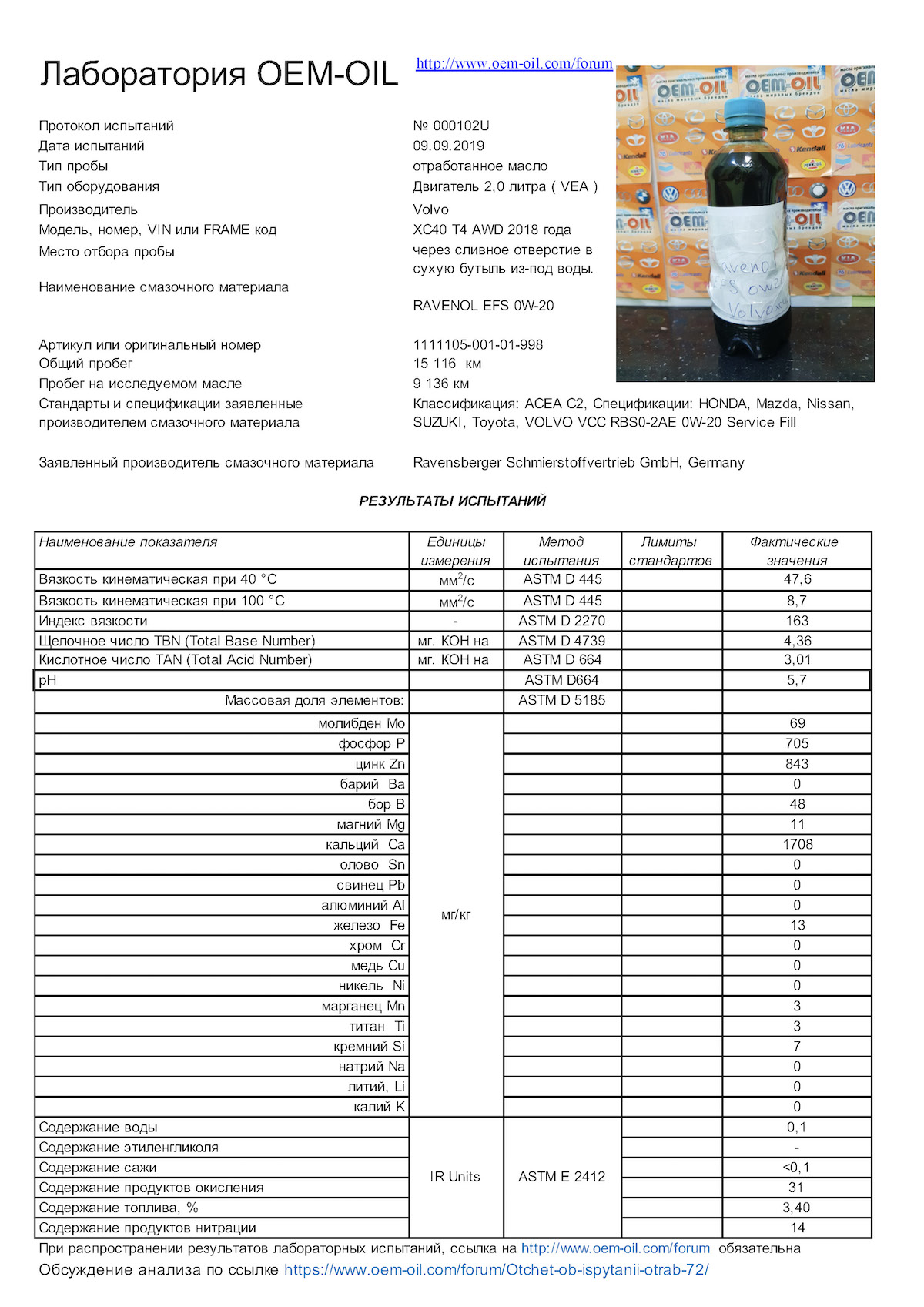

Отчет об испытании отработанного моторного масла RAVENOL EFS EcoFullSynth SAE 0W20 (Volvo XC40)
На форуме с 17.08.2019
Всего 9 сообщений
1.Автомобиль - Volvo XC40 T4 AWD 2018 года.
2.Двигатель - бензин 2,0 литра семейства VEA (рядная 4ка, 190 сил, одна турбина).
3.Пробег - 15116 км.
4.Пробег по одометру на исследуемом масле - 9136 км.
5.Пробег по моточасам (если известен) - 242 м/ч.
6.Израсходованное количество топлива (если известно) - не подсчитывалось л.
7.Заливочный объём масла - 5,7 литров
8.Доливка масла в процессе эксплуатации – 0 мл (электронный щуп).
10.Какое масло использовалось до заливки исследуемого масла – такое же масло, как и исследуемое.
11.Предыдущий интервал замены – 5980 км.
12.Автозапуск – использовался часто.
13.Подвергался ли двигатель тюнингу – двигатель стандартный
16.Период эксплуатации, температурный режим – 14.12.2018 – 21.08.2019 от минус 20 до плюс 40 С
17.Режим эксплуатации – из 9136 км пробег по трассе примерно 3600, остальное по компактному городу с большим количеством светофоров, стиль вождения - спокойный, ездит девушка.
18.Экологический класс - EURO-5.
19.Тип применяемого топлива – Лукойл 95 ЭКТО в большинстве случаев, иногда 100, два бака - Shell 98V-Power, один - Газпром 100 G-Drive .
20.Тип масляного фильтра – оригинальный Volvo.
21.Тип воздушного фильтра – оригинальный Volvo.
22.Как был осуществлён отбор отработанного масла – через маслосливное отверстие при замене масла.
Опубликовано: 17.08.2019, в 19:50
05.09.2019 принят в работу образец отработанного масла RAVENOL® EFS EcoFullSynth SAE 0W-20
арт. 1111105-001-01-998 ( 1 литр)
арт. 1111105-004-01-998 ( 4 литра)
Классификация: ACEA C2
Спецификации: HONDA, Mazda, Nissan, SUZUKI, Toyota, VOLVO VCC RBS0-2AE 0W-20 Service Fill
Опубликовано: 05.09.2019, в 22:06
Комментарии: вязкость масла незначительно понизилась из-за разжижения топливом. Топливо в масле также приводит к ускоренном окислению масла, но запас щелочного числа ещё присутствуют. Интервал можно продлить ещё на пару тысяч км. Элементы износа в норме.
Опубликовано: 19.09.2019, в 16:12

Как-то рано меняешь ПАО масло. В них же весь смысл, что они долго не окисляются и не стареют. Движок сохраняют в чистоте и без износа.
Читаем результаты тестов: вязкость масла незначительно понизилась из-за разжижения топливом. Топливо в масле также приводит к ускоренном окислению масла, но запас щелочного числа ещё присутствуют. Интервал можно продлить ещё на пару тысяч км. Элементы износа в норме.
ПАРУ ТЫСЯЧ. Логистически не всегда удобно ждать эти две тысячи. Например - машина уехала в июле на МАКС, вернулась в начале сентября. Терять время в Мск на визит в сервис - не хотелось.
Опубликовано: 13.12.2021, в 15:56
Всего 78 сообщений
Отличный результат. Всё таки ПАО и эстеры делают своё дело.
Опубликовано: 14.12.2021, в 06:56
Всего 198 сообщений
 Автомобиль отличный, интересный и не очень распространенный, к тому же дорогой среди одноклассников. Результат отличный, но масло быстро выработало свои свойства, к 260-280 часам щелочное число сравняется с кислотным и это при объёме картера 5,7 л. Ни о каких 500 часах, как было сказано выше, не может быть и речи. Видимо нужно искать масло АСЕА С5 с большим числом TBN, где-то около 9 вместо этого масло с TBN 7,6. Но наверно сейчас уже нет этого масла в продаже, по крайней мере на официальном сайте Ravenol.  Автор, а вы так и не ответили на вопрос - на каком масле сейчас эксплуатируете авто.
Опубликовано: 19.02.2022, в 20:40
ACEA C5 е бывает с TBN 9. Важен не абсолютный уровень TBN а динамика его изменения. В данной отработке уровень щелочного на 50% почти выше кислотного. Масло живее всех живвых.
Опубликовано: 20.02.2022, в 18:44
