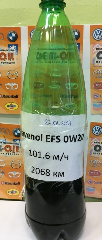

Отчёт об испытании отработанного моторного масла Ravenol EFS 0W-20
1. Автомобиль: Nissan Qashqai 2014 J11, CVT, 4WD
2. Двигатель: MR20DD (атмосферник, 2.0л, прямой впрыск)
3. Пробег: 25'441 км
4. Пробег по одометру на исследуемом масле: 2'068 км
5. Пробег по мото-часам: 102 мч (есть штатный счетчик моточасов) - причина такого малого пробега на масле - подход времени по календарю ТО
6. Израсходованное количество топлива литров: 250л
7. Заливочный объём масла: 3,8 л
10. Какое масло использовалось до заливки исследуемого масла: Ravenol VMP 5W-30
11. Предыдущий интервал замены: 4'799 км, 157 мч
12. Автозапуск: да
15. Осуществлялась ли промывка двигателя перед сменой масла – нет.  Cлил старое масло через сливное отверстие, сколько стекло самотеком, в моторе осталось ещё ~0.5л масла, залил 3.8л свежего.
16. Период эксплуатации, температурный режим: ноябрь - январь +5...-30 оС
17. Режим эксплуатации: Короткие поездки по городу нью-когалым (собянинск) с постоянными стоячими пробками при средней за период времени в районе 20 км/ч.
19. Тип применяемого топлива: только Shell АИ-95-V-Power
21. Тип воздушного фильтра: Sakura 61480

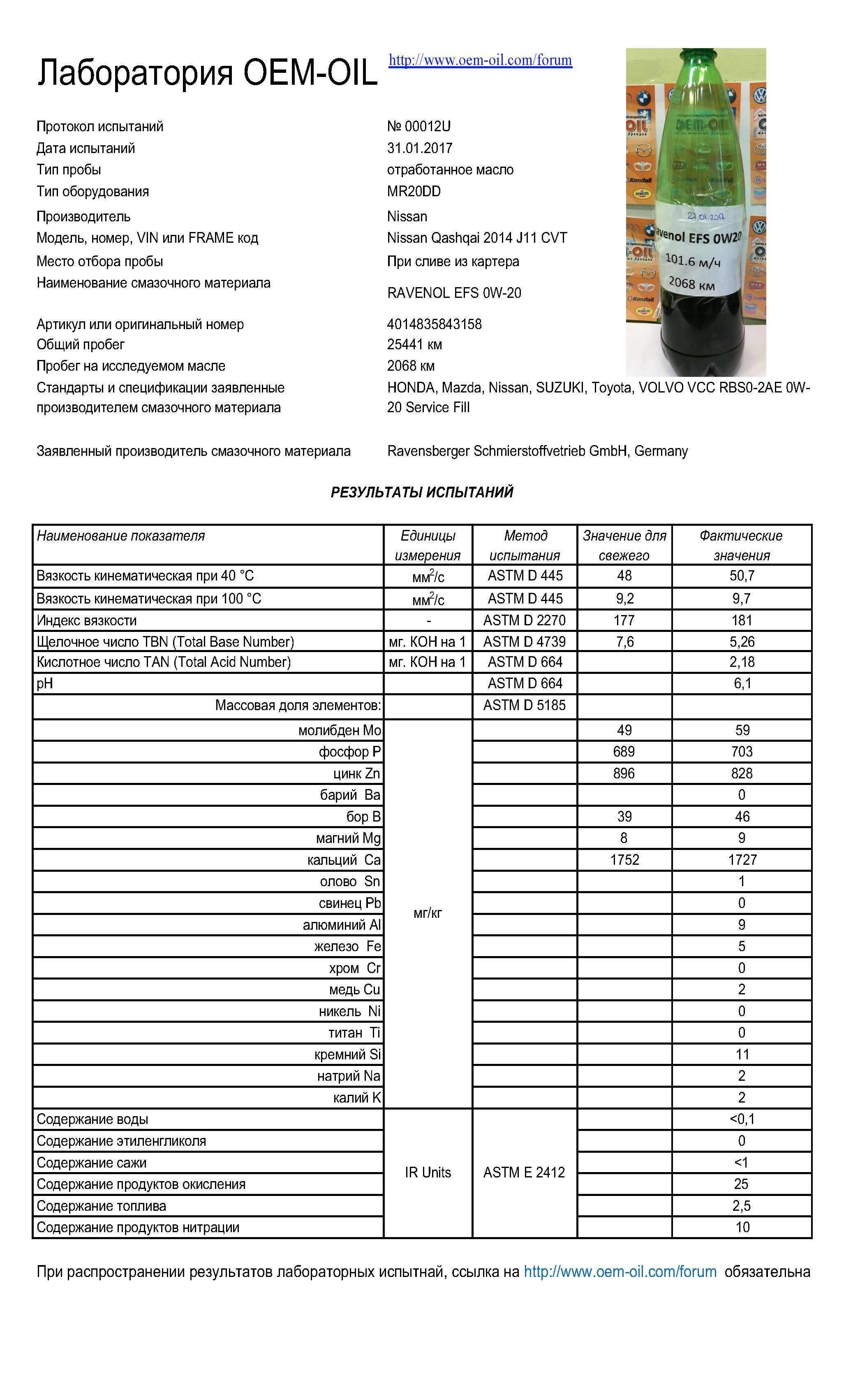

blck , Явно у тебя в двигателе осталось больше 500 мл. предыдущего масла вязкостью 5W-30. Относительно свежих показателей это сразу видно. Вязкость выше, чем у свежего. Элементов присадок больше, чем в свежем. Непонятно, что ты хотел этим анализом посмотреть.

Почти ровно 500 осталось предыдущего. По объему залитого это четко видно. Меня интересовал износ, раз уж все равно менять. Следующий выбег будет подлиннее.

  И какой вывод сделал? Можно ли по износу на 100 моточасах сделать вывод на 250 моточасов. И если у тебя 15%  старого масла остаётся, то и "старого износа" то же сколько-то попадает, как мне кажется.

Вывод сделал, что подождать 200-250 м/ч можно
А из старого, которого остается 12% так "попасть" не могло - https://www.oem-oil.com/forum/Otchet-ob-ispytanii-otrab-10/?p=1
