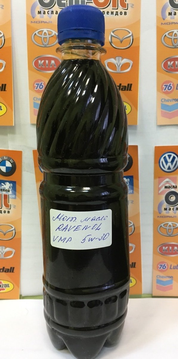

22. Как был осуществлён отбор отработанного масла: шприцем через трубку маслощупа

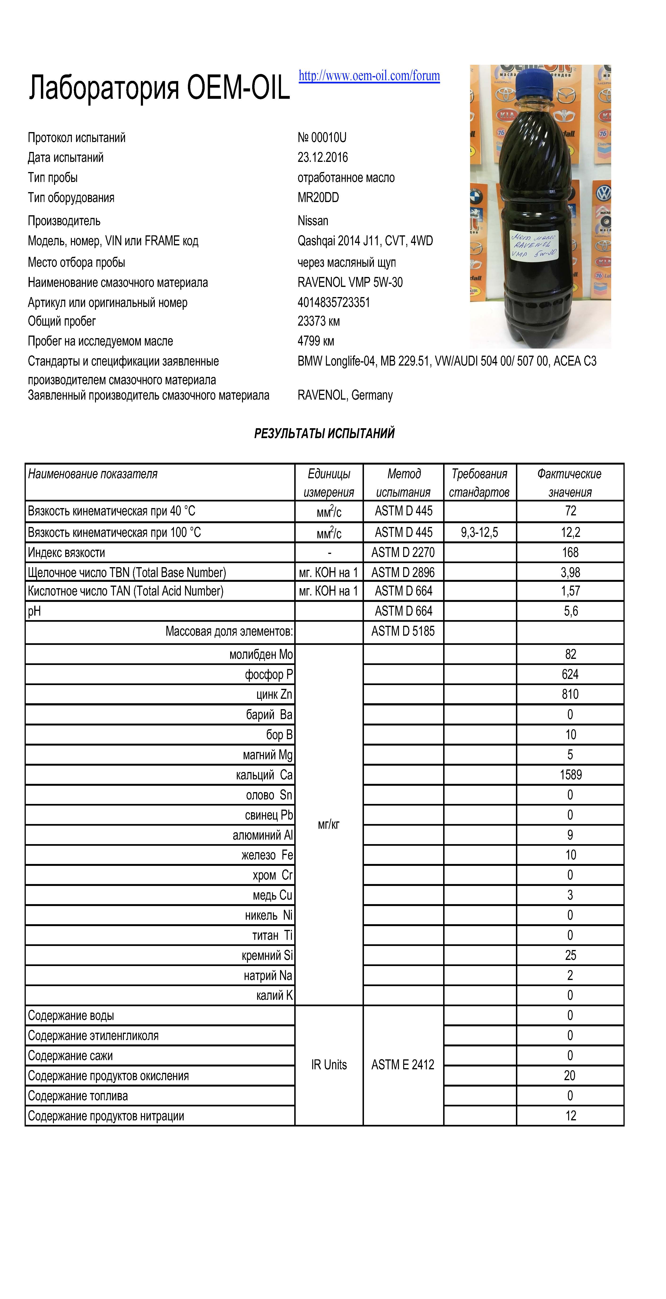

Результаты анализа отработанного масла в независимой лаборатории

Вязкость отработки выше, чем вязкость свежего. Ориентируюсь на данные с http://www.ravenol.su/product/18-vmp-sae-5w-30  blck , Ты случайно не делал где-нибудь анализ свежего? И кремния странно много. А так по износу ничего примечательного.

Масло Тролль ,  Ты внимательно читай шапку веткиblck , Написал, что до это использовал масло вязкостью 5W-40 и у него примерно 0,5 литра не сливаемый остаток. Так что это очевидно из-за смешения с предыдущим масло. А кремний или воздушный фильтр, или грязная бутылка

Пардон. Ступил. Кстати кислотное какое-то очень низкое в отработки. Зачастую у свежих масел кислотное выше

Масло видимо полностью на ПАО, плюс пакет присадок низкозольный, кислотное изначально низкой в таких маслах. Посмотри в анализе свежего https://www.oem-oil.com/forum/OTChET-OB-ISPYTANII-MOTOR-5/?p=1 кислотное чуть больше 1. Этот хоть и масло с другим пакетом, но тоже полностью на ПАО и с не большой зольностью.

Если бы замена масла была бы с промывкой от старого масла, то и металлов износа было бы гораздо меньше.

Не совсем. Просто анализ делался по случаю, хотелось больше посмотреть на кислотное и щелочное и по износу. Эксперимент не чистый - старого масла много. В анализе часом щелочное с кислотным не перепутано?

По анализу оно аж 3.98 при Ph 5.6 и TBN 1.57. Есть ощущение, что цифры перепутаны TAN и TBN
Кремний - это скорее откуда-то песок попал при отборе пробы - фильтр меняется вместе с маслом при каждой замене оного, поэтому всегда не шибко грязный. Второе предположение - вымывается из уплотнений заводской герметик, поскольку такие-же результаты получены на этом-же двигателе при похожих пробегах
В этом моторе около 16% остается старого масла при смене масла и фильтра если не принимать специальных мер. Если дополнительно откачивать, то около 9%.

По анализу оно аж 3.98 при Ph 5.6 и TBN 1.57. Есть ощущение, что цифры перепутаны TAN и TBN. Кремний - это скорее откуда-то песок попал при отборе пробы - фильтр меняется вместе с маслом при каждой замене оного, поэтому всегда не шибко грязный. Второе предположение - вымывается из уплотнений заводской герметик, поскольку такие-же результаты получены на этом-же двигателе при похожих пробегах
TAN и TBN точно перепутано. Не могло масло так просесть при таком небольшом количестве моточасов.
Кремний - это не пыль, это заводские силиконовые герметики до сих пор "плачут", во всех анализах этого мотора кремний такой при таких пробегах. Со временем он будет уменьшаться.
Действительно опечатка. Спасибо за замечание. Поправили.
