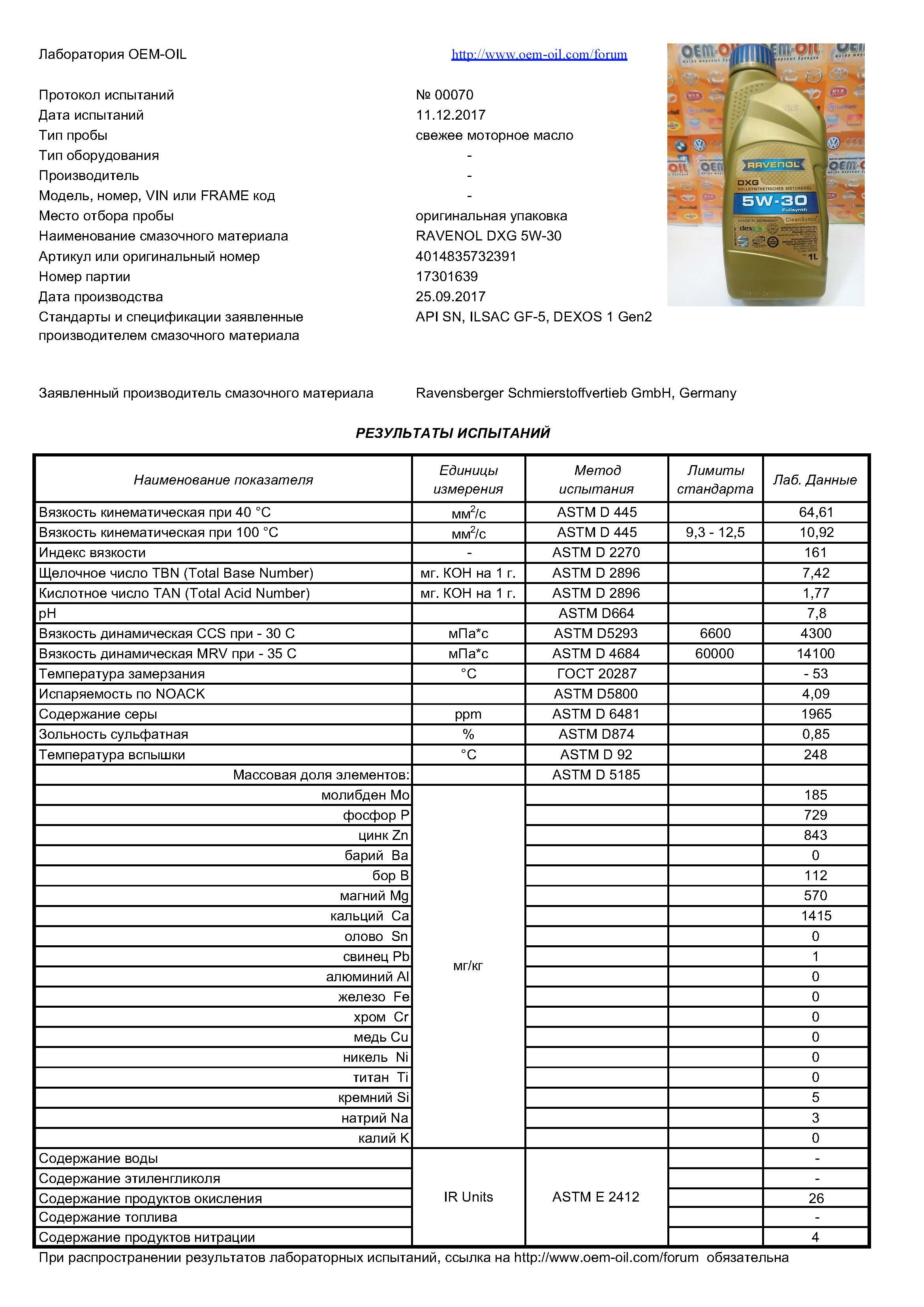

ОТЧЁТ об испытании моторного масла RAVENOL DXG SAE 5W-30 новая рецептура от 09.2017
30.11.2017 принят образец моторного масла RAVENOL® DXG SAE 5W-30
по алгоритму, указанному ВАШЕ , будет проведен анализ масла в лаборатории МИЦ ГСМ.

Да, NOACK удивил! Приятно, конечно, но как он может так сильно отличаться от заявленного? Опять погрешности? Да и остальные показатели как-то уж очень сильно гуляют...

Dexon , По нашим наблюдения МИЦ ГСМ занижает NOACK  до 2 единиц по сравнению с другими лабами. Проверено на большом количестве масел. Реально у этого масла NOACK будет в районе 6.

В анализе отсутствует примерно 140 ppm вольфрама.
МИЦ ГСМ, ПЛМ и УРЦ не могут измерять вольфрам. Ищем, кто это может делать за вменяемые деньги. Нашли один институт, но они запросили 10000 руб. Маньяки:-)

DemonDL , Проверьте эту же партию в ПЛМ и щелочное будет выше. Проверено. Статистика упрямая вещь:-)

Оу, молибдена то сколько положили... Пакет классный. И бор вам, и кальция в целом нормально +магний. Ну и самое главное преимущество ПАО = пурпоинт, css, ноак.
а при заявленном HTHS =3,1 мПа*с, двигатель Subaru будет счастлив!  Отличное масло!

далее нужен анализ отработки где-нибудь на 7-8 тыс.км., но после второй замены этого же масла, чтобы исключить остатки продуктов от предыдущего. Посмотреть как меняется пара TBN/TAN, ну и остальное.

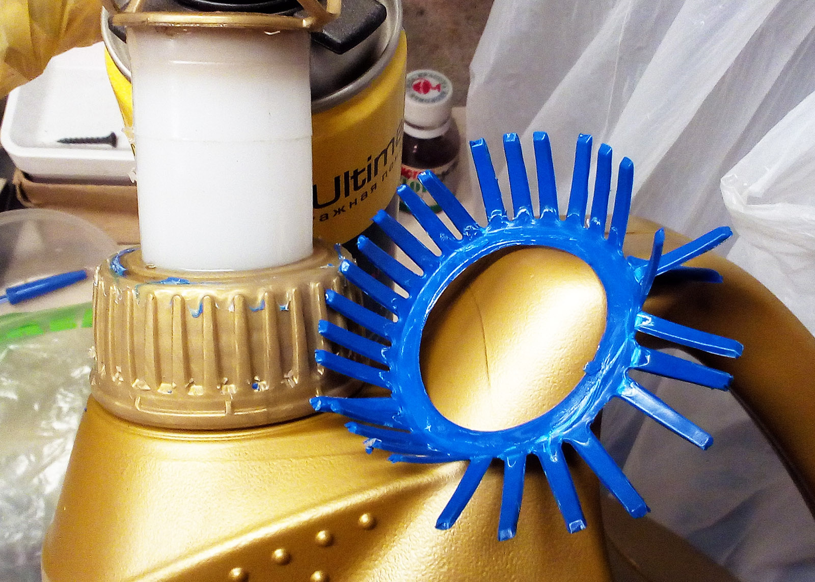

И еще. Sorry за оффтоп, раздербанил крышку ))) Оказывается, она довольно легко разбирается )))))))))

Dexon , Вставляйте, как изображение. Вы вставили, как файл.
Не умею ((( Как-то неочевидно это делается...
