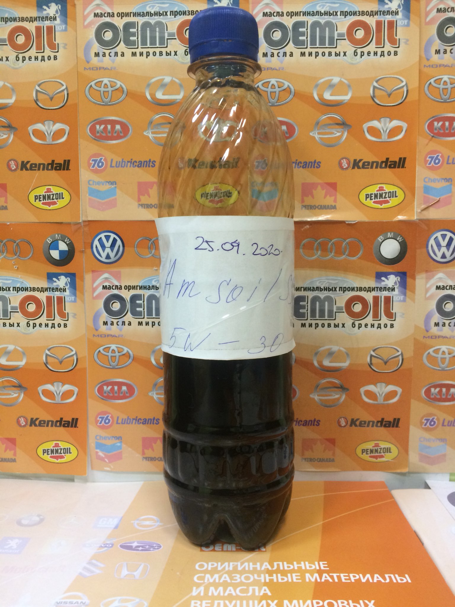

22. Как был осуществлён отбор отработанного масла: через масляный щуп, шприц Жане, в пустую бутылку OEM-Oil
Опубликовано: 27.09.2020, в 14:56
25.09.2020 принят образец отработанного масла AMSOIL Signature Series Synthetic Motor Oil SAE 5W-30
 OEM Номер ASL1G,  ASLQT
SAE / Вязкость 5W-30
Состав: Синтетическое
по результату опубликуем отчет ( SS 5w-30)

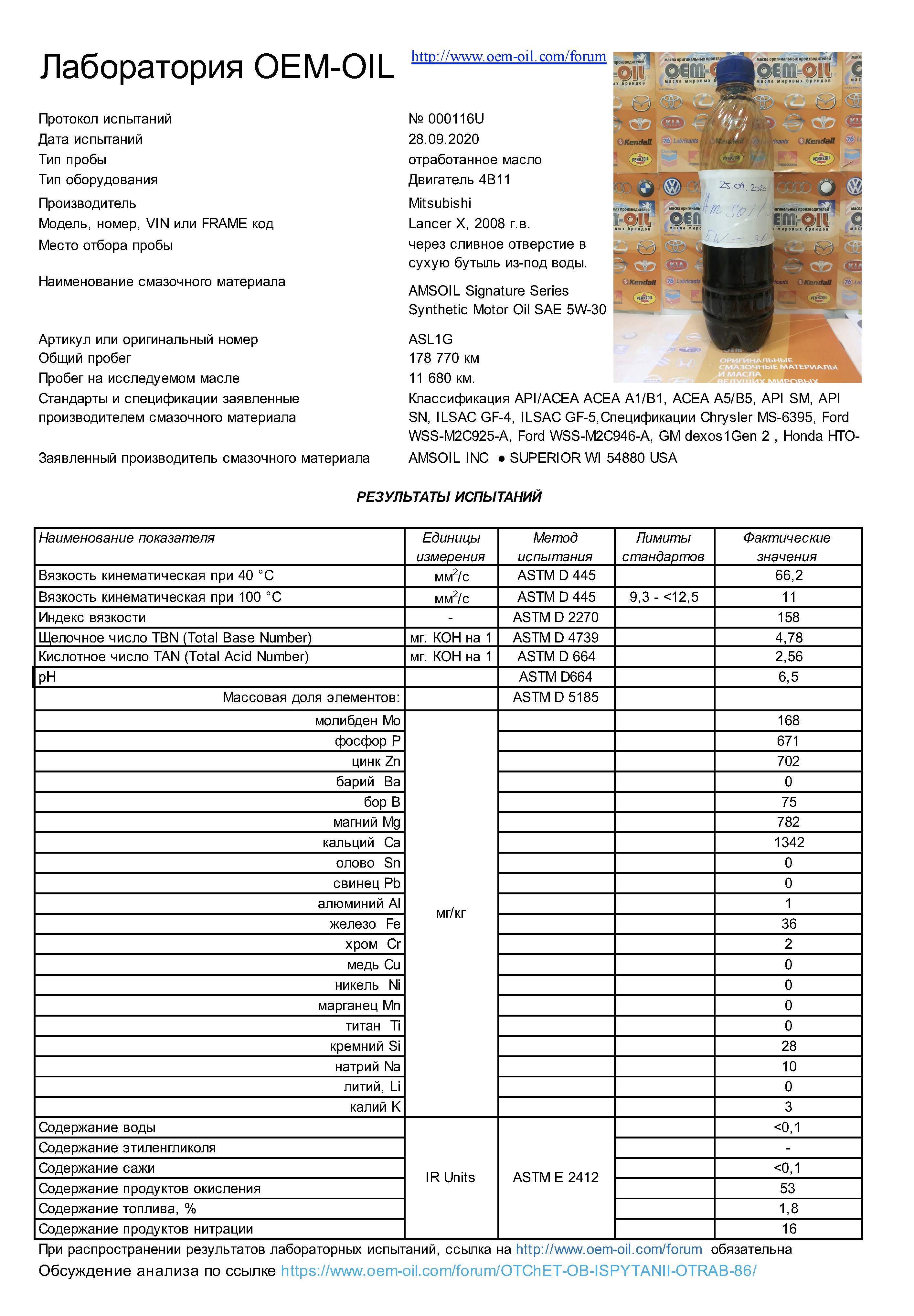

Опубликовано: 08.10.2020, в 21:15
380 М/Ч и масло ещё живоё! Отличный результат
Опубликовано: 09.10.2020, в 09:58
Всего 198 сообщений
Добрый день. Я не специалист, но думаю, что отлично масло отработало за такой пробег. Немного загустилось по сравнению со свежим, но ресурс ещё остался, можно было смело ездить 15 000 км. Специалисты прокомментируют, разложат всё по полочкам. Скажите пожалуйста, Андрей, это масло больше понравилось по ощущениям нежели RAVENOL SSV 0W30, который вы катали до этого?

Хороший результат для городского режима эксплуатации.  Доливка осуществлялась  постепенно, не помните на каких интервалах?

Leha1979 , Надеялся на хороший результат несомненно, тем более была доливка. Ещё немного покатаю на нём.
Добрый день. Я не специалист, но думаю, что отлично масло отработало за такой пробег. Немного загустилось по сравнению со свежим, но ресурс ещё остался, можно было смело ездить 15 000 км. Специалисты прокомментируют, разложат всё по полочкам.Скажите пожалуйста, Андрей, это масло больше понравилось по ощущениям нежели RAVENOL SSV 0W30, который вы катали до этого?
Katsmax ,  ещё покатаю немного на нём. Покупал его по акции с 50% скидкой вроде. По чисто только слуховым ощущениям Равенол больше понравился. На амсойле по ощущениям на холодную шумнее работает двигатель (распредвалы), на прогретом - одинаково. Раньше меньше ездил и SSV заливал первый раз на круглый год практически. Сейчас меняю 2 раза в год примерно, на зиму купил Равенол опять, но ECS 0W-20.

Доливка да, постепенно. Где-то каждые 2 500 тысячи по 400 мл. примерно (4 раза). В июне было много трассы, скоростной режим - 130 -150, там больше всего и подъедало. Беспокоит, что железо увеличилось от предыдущих анализов до 35 на синтетическом фильтре (два предыдущих - 21 и 15 на обычном фильтре), может из-за такого скоростного трассового режима как раз. Не знаю сильно критично это или нет.
Опубликовано: 09.10.2020, в 10:43
Андрей Б ,  железо критично,  когда его больше 90.  По нормам деградации масла ,при уровне до 90- масло считается практически новым)) . Возможно и из-за   высоких оборотов.  Привод ГРМ   цепной, как правило на таких моторах тесты показывают железа больше
Это гомеопатические дозы. Всё норм.

Ясно, ну и пробег тут больше, чем на предыдущих маслах как раз в два раза почти.
