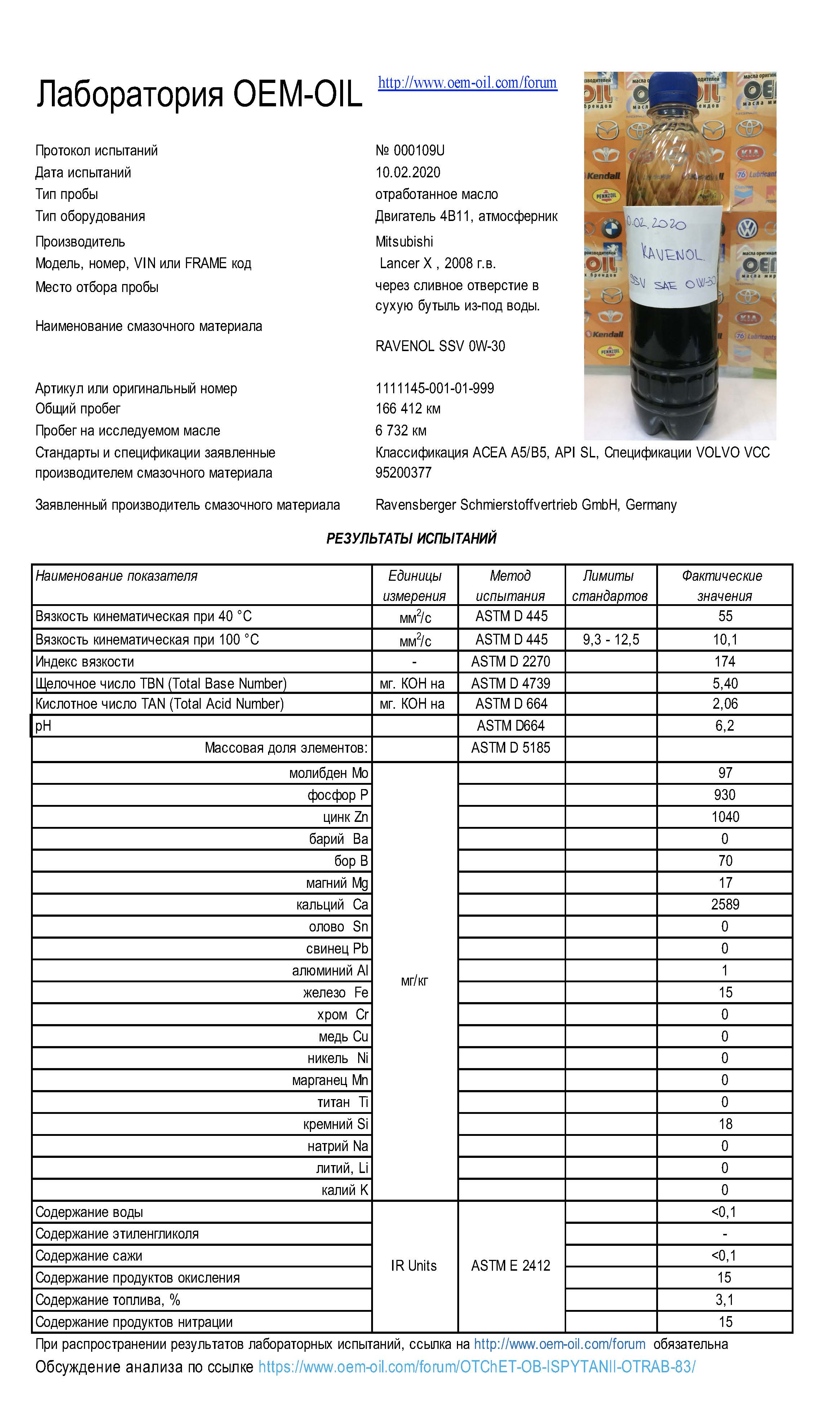

ОТЧЁТ ОБ ИСПЫТАНИИ ОТРАБОТАННОГО МАСЛА RAVENOL SSV FUEL ECONOMY SAE 0W-30 после 6730 км
На форуме с 27.02.2019
1. Автомобиль: Mitsubishi Lancer X, 2008 г.в.
2. Двигатель: 4B11, атмосферник 2.0 л.
3. Пробег: 166 412 км
4. Пробег по одометру на исследуемом масле: 6732 км.
5. Пробег по мото-часам: 270 м/ч
6. Израсходованное количество топлива литров: 767 л., расход - 11,4 л./100 км.
7. Заливочный объём масла: 4,3 л
8. Доливка масла в процессе эксплуатации: 1000 мл
9. Наличие отложений в двигателе до заливки этого масла: нет
10. Какое масло использовалось до заливки исследуемого масла: RAVENOL SSV FUEL ECONOMY SAE 0W-30
11. Предыдущий интервал замены: ~ 6 000 км.
12. Автозапуск: не использовался
15. Осуществлялась ли промывка двигателя перед сменой масла – нет
16. Период эксплуатации, температурный режим: сентябрь 2019 года - январь 2020  -5… +20 С.
17. Режим эксплуатации: Москва, МО, 90% город, 10% трасса.
18. Экологический класс - EURO-4. Установлен катализатор.
19. Тип применяемого топлива: Shell 95 V-power, Нефтьмагистраль 95 Evo
20. Тип масляного фильтра: Purflux LS287
21. Тип воздушного фильтра: Mann
22. Как был осуществлён отбор отработанного масла: через масляный щуп, шприц Жане, в пустую бутылку OEM-Oil

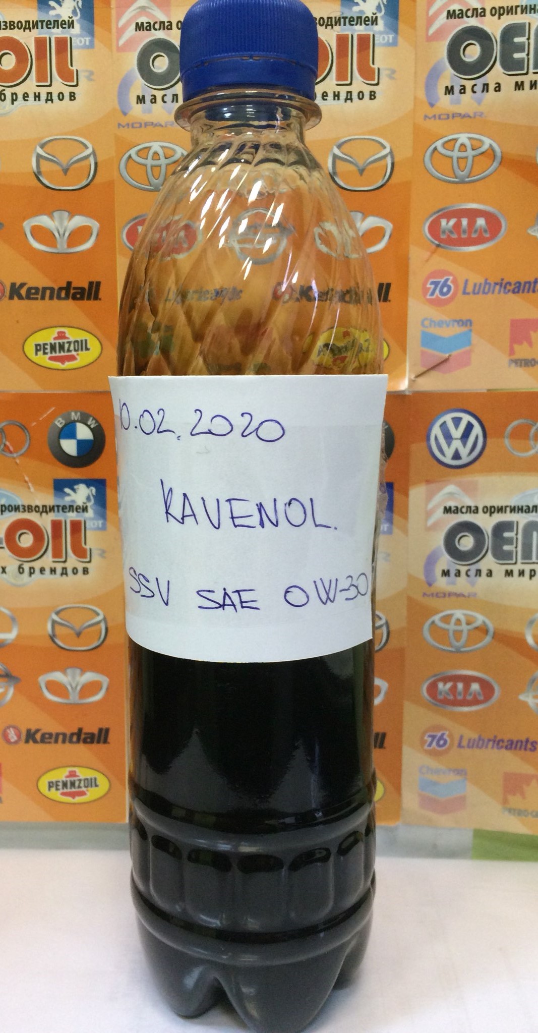

07.02.2020  принят образец отработанного масла RAVENOL® SSV Fuel Economy SAE 0W-30
OEM Номер 1111145-001-01-999
SAE / Вязкость 0W-30
Классификация API/ACEA ACEA A5/B5, API SL
Спецификации VOLVO VCC 95200377

Прошу специалистов дать оценку данному анализу.
Опубликовано: 12.02.2020, в 08:18
Если коротко, то зачем свежее масло слил:-) Отличный анализ. На этом масле ещё ездить и ездить.
Опубликовано: 12.02.2020, в 09:12

Я тоже об этом подумал, плюс ещё 1 литр свежего масла добавлялось, видимо движок уже подустал маленько.

Четверть масла свежего - какой вообще смысл в этом анализе? Разве только что "на халяву"...? Ну, тогда без вопросов...

Масло Тролль , 48RU ,
На анализ брал через щуп, буду катать дальше ещё немного. Просто наработка уже 270 часов, решил проверить, но видимо доливка освежала масло. Последний раз доливал 2,5 тысячи назад перед анализом
