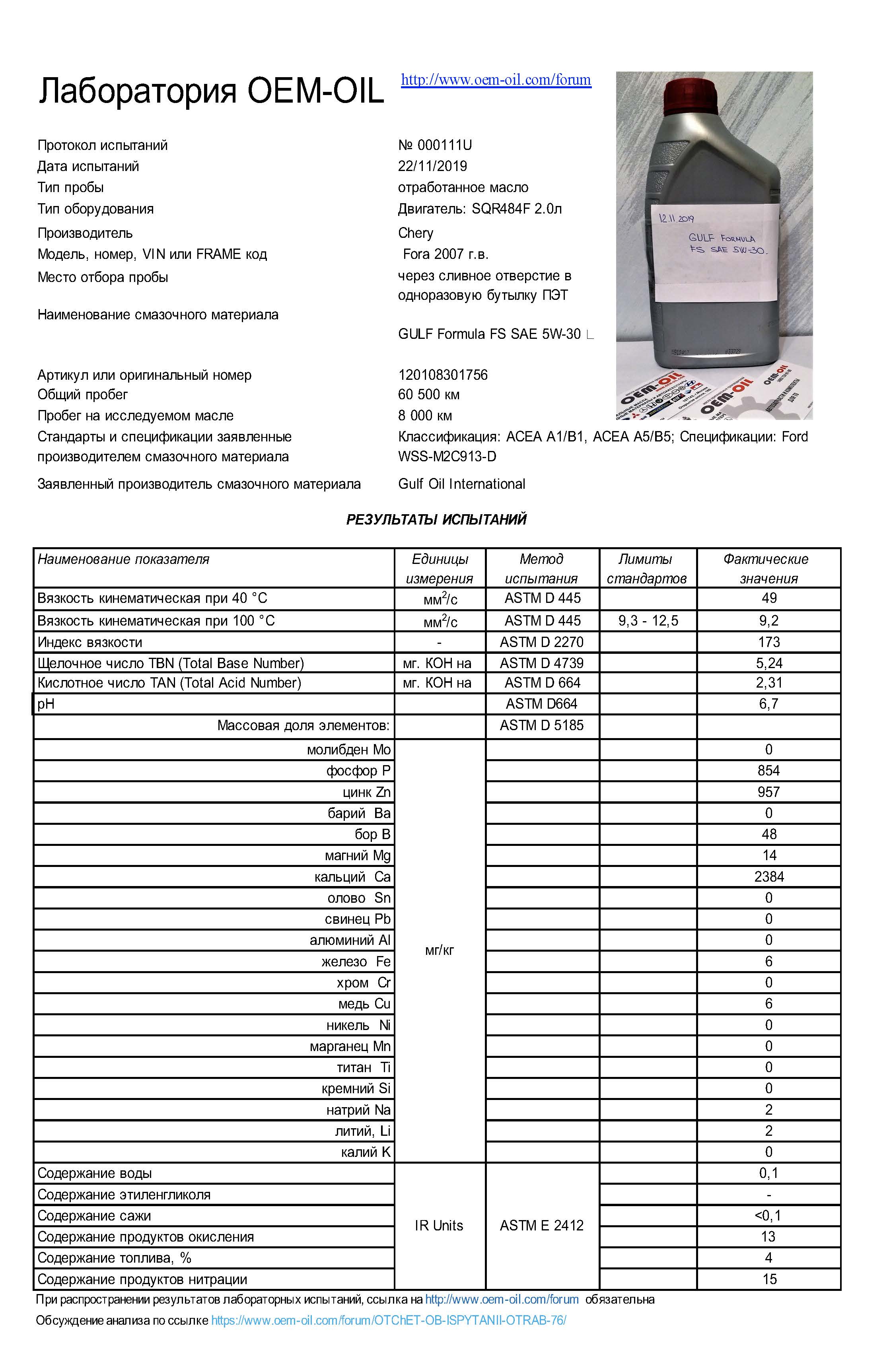

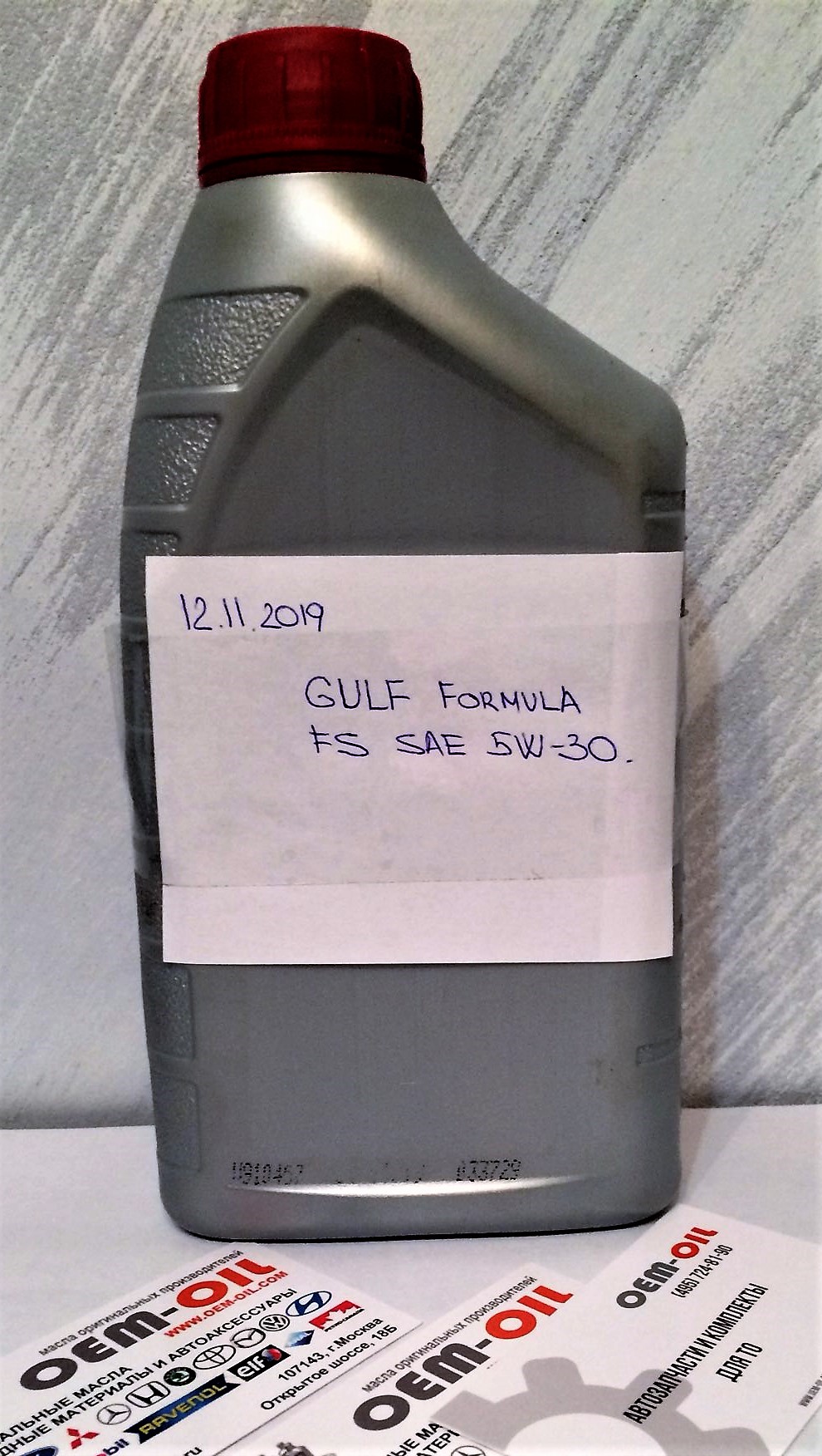

12.11.2019 принят в работу образец отработанного моторного масла GULF Formula FS SAE 5W-30
арт. 120108301756 ( 1 литр)
арт. 120108301659 ( 4 литра)
Классификация: ACEA A1/B1, ACEA A5/B5
Спецификации: Ford WSS-M2C913-D
Производитель: Gulf Oil International
Опубликовано: 12.11.2019, в 21:05
Комментарии:   Масло сильно разбавлено топливом. Рекомендуем проверить топливную систему. Из-за разбавления топливом масло перешло в другой класс вязкости – 5W-20. Несмотря на это износа нет. Запас щелочного числа позволяет увеличить интервал замены до 12000  км.

Странно конечно откуда такой уровень топлива. В целом проблем по работе нет, масло не уходило. Уровень всегда стабилен, посмотрим что будет на новом масле

Вот сделал типо масляный тест, бензина тут не вижу, пробег на масле 2000

Да, бензина прилично,  если -больше 2% масло обычно выбраковывают, но это еще молодцом, совсем немного не дотягивает до 5W-30.  Честно не понимаю людей которые покупают оригинальные масла, мало того что паленки полно, так и оригинал по качеству ниже среднего. Зачем?

В некоторых моторах конструктивно сделано так, что топливо попадает в картер, на скаях это беда. У вас может форсунки сопливят. На уровень масла-  4% никак не повлияют, по запаху почувствуете если там грамм 100 бензина будет, а так не определите. Сейчас холодает, и наверняка в новом масле будет еще больше топлива.  Топливо уходит в трассовом режиме эксплуатации, но в городском его не уберешь.
