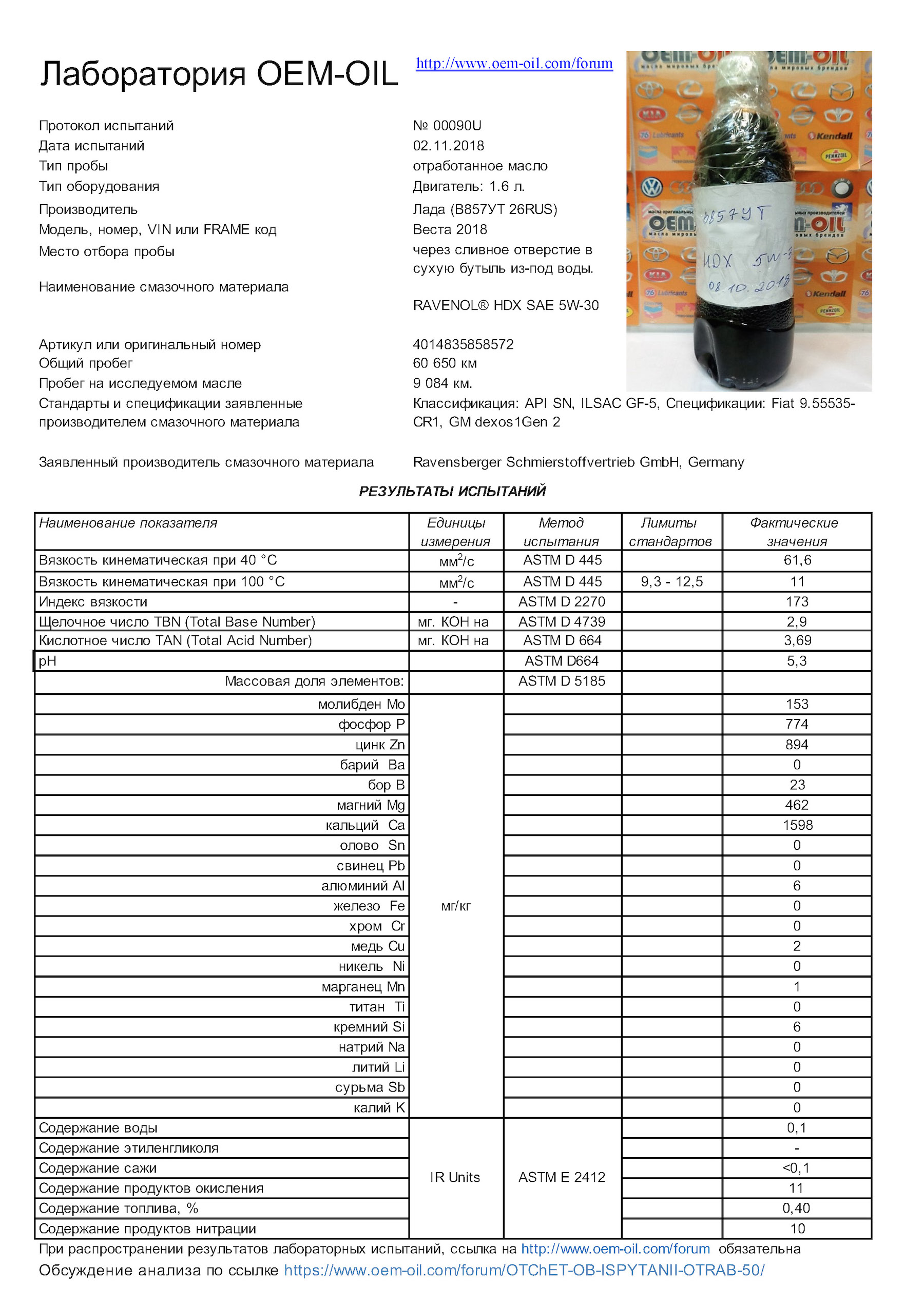

ОТЧЕТ ОБ ИСПЫТАНИИ ОТРАБОТАННОГО МОТОРНОГО МАСЛА RAVENOL HDX 5W-30 (ЛАДА ВЕСТА ТАКСИ 9084 КМ) Второй автомобиль
Второй автомобиль
1. Автомобиль: Лада Веста 2017 (В857УТ 26RUS)
2. Двигатель: 1.6 л.
3. Пробег: 60 650 км
4. Пробег по одометру на исследуемом масле: 9 084 км.
6. Израсходованное количество топлива литров: не замерял
7. Заливочный объём масла: 4,1 л.
10. Какое масло использовалось до заливки исследуемого масла: Лукойл Genesis 5W-40.
11. Предыдущий интервал замены: 7 000 км.
12. Автозапуск: не было
13. Подвергался ли двигатель тюнингу: Газовое оборудование Метан CNG.
16. Период эксплуатации, температурный режим: сентябрь 2018 - октябрь 2018  +15 - +25 С.
17. Режим эксплуатации: Ставрополь и край, 30% трасса, 70% город
18. Тип масляного фильтра: MANN Filter W914/2
19. Тип применяемого топлива: 92 Октан или Роснефть, Газ на заправках Газпром.
20. Тип воздушного фильтра: Green Filter

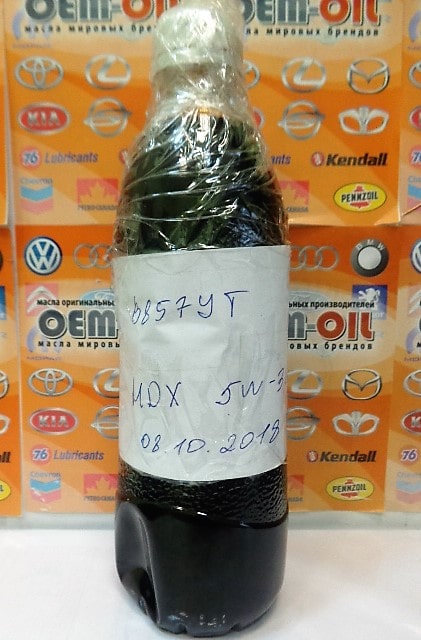

21. Как был осуществлён отбор отработанного масла: через сливную масляную пробку поддона двигателя в чистую тару ( середина слива).
Опубликовано: 25.10.2018, в 11:07
31.10.2018 принят образец отработанного масла RAVENOL® HDX SAE 5W-30
OEM Номер:1111125-004-01-999
SAE / Вязкость: 5W-30
Состав: Синтетическое
Спецификации: Fiat 9.55535-CR1, GM dexos1Gen 2
Опубликовано: 01.11.2018, в 11:47
А по вот этому анализ еще не сделали? Первые три уже готовы.
Опубликовано: 16.11.2018, в 08:18
Комментарии:  Несмотря на жесточайшие условия эксплуатации в режиме городского такси износ в приделах нормы. Однако нейтрализационные свойства исчерпаны. Щелочное число ниже кислотного. Рекомендуем в данных условиях эксплуатациях установить интервал замены в 9000 км.
