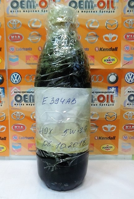

21. Как был осуществлён отбор отработанного масла: через сливную масляную пробку поддона двигателя в чистую тару ( середина слива).

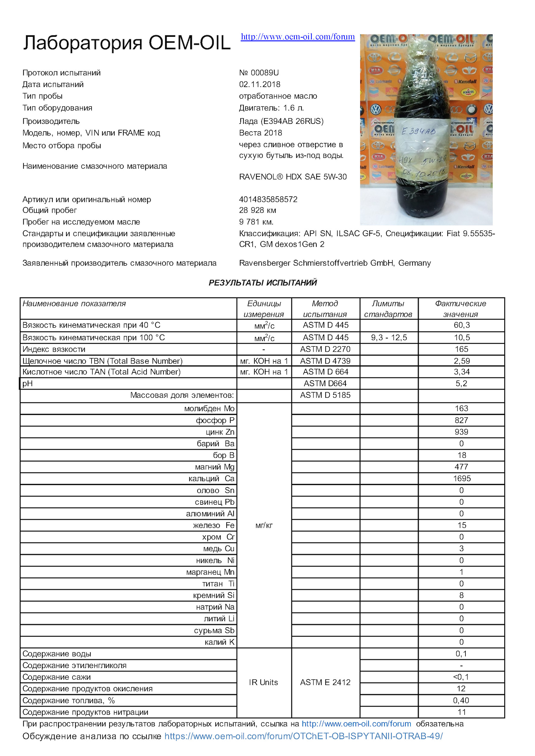

Комментарии:  Несмотря на жесточайшие условия эксплуатации в режиме городского такси износ в приделах нормы. Однако нейтрализационные свойства исчерпаны. Щелочное число ниже кислотного. Рекомендуем в данных условиях эксплуатациях установить интервал замены в 9000 км.

Вязкость вообще не изменилась от заявленной   Видимо это из-за того, что большую часть времени машина ездит на газе. И поэтому же щелочное число просело
Эксперты, подскажите по содержанию элементов.
Опубликовано: 16.11.2018, в 08:22
esk , Более 8-9 тыков на гидрокрекинге не нужно ездить.  Элементы износа в норме, но вот база уже окислилась.
Опубликовано: 16.11.2018, в 11:46
Пакет присадок достойный. И молибден и бор есть. Щелочное число на кальциево-магневом пакете. Как и у все современных  DEXOS 1 Gen2. Износ в норме. Щелочное просело ниже кислотного, но это норма для кряка при таком пробеге.
