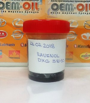

Проба масла по возвращению в Москву сдана в OEM OIL для проведения анализа. Она была взята из масляного фильтра, поэтому, возможно попадание в него частиц фильтрующего элемента.

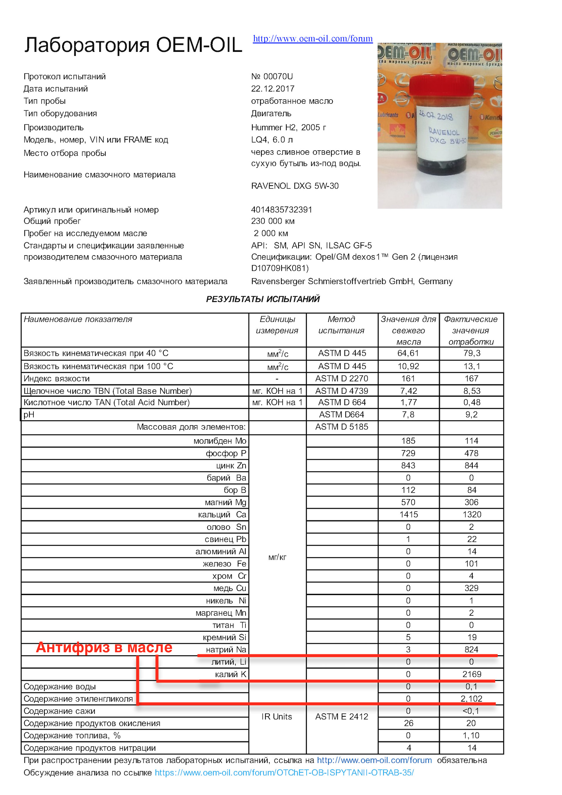

26.07.2018 принят образец отработанного моторного масла RAVENOL® DXG SAE 5W-30   арт. 1111124-001-01-998
Классификация: API SM, API SN, ILSAC GF-5
Спецификации Opel/GM dexos1™ Gen 2 (лицензия D10709HK081)

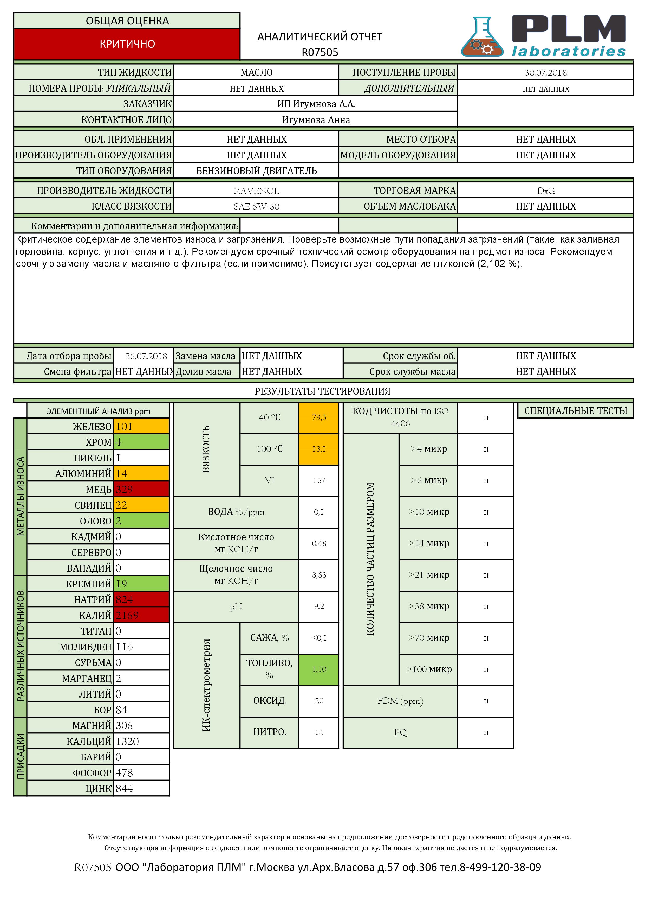

Павел Костюрин , Проверь систему охлаждения. Очень много антифриза в масле. OEM-OIL , А почему не на Вашем бланке, а на бланке ПЛМ? Неудобно сравнивать с параметрами свежего масла.
Опубликовано: 06.08.2018, в 15:06
Комментарии. С учетом выжеизложенного публикуем оригинал отчета из лаборатории ПЛМ. Большое количество калия и натрия, которого нет в свежем масле, говорит о наличии антифриза в образце этого отработанного масла.
Опубликовано: 06.08.2018, в 15:39
Опубликовано: 06.08.2018, в 16:15
Павел Костюрин , Никаких случайно улучшающих присадок не лил в масло? Хотя конечно наличие гликоля и калия чётко говорит об антифризе в масле.
Опубликовано: 06.08.2018, в 16:17
Так как это претензионный случай, то запустили всё официально в ПЛМ. На своём бланке сделаем с параметрами свежего масла для удобства сравнения свежего и отработки.

По калию видно, что антифриз в масле. И в пояснении в бланке ПЛМ написано "Присутствует содержание гликолей - 2,102%). Выясняйте откуда антифриз в масле. Загущение моторного масла за такой короткий период типичное результат попадания антифриза в масло.

Павел Костюрин , Ты думаешь здесь вангователи собрались?:-) Для этого есть другие попсово-коммерческие масляные форумы. Здесь народу мало тусуется, но по большей части спецы Факт состоит в том, что в данное моторное масло попал антифриз. Как он там оказался сложно сказать, мы же не кашпировские Возможно при заливки свежего масла использовали грязные ёмкости из под антифриза, возможно где-то с двигателем была проблема с прокладкой. Что угодно может быть. Возможно на сервисе кто-то запарился, хотел долить антифриз и перепутал горловины. Плюс чутка, потом опомнился и подумал, что не заметят. Я лично с таким сталкивался.

Я так понимаю что если гликоля 2,1% то остальная составляющая антифриза испарилась от горячего масла, а так был бы еще и показатель по воде процента 3 не меньше. Так как она испарилась, и ты постоянно ехал на по трассе, эмульсия и не появилась. Сопли это коллаборация двухатомного спирта и некоторых компонентов моторного масла. А фото или видео "соплей" есть?

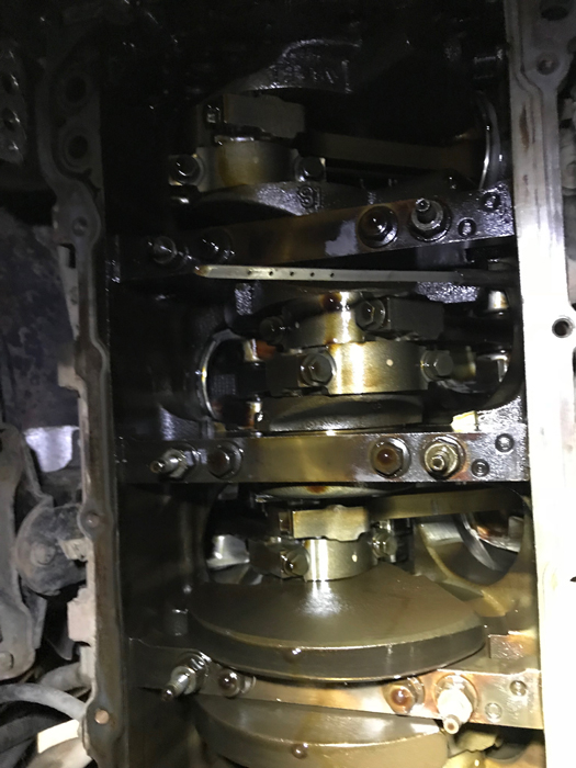

Коллеги, у вас когда-нибудь попадал антифриз в масло?)) ВЕСЬ мотор будет в белой эмульсии! Сколько бы ты на нём не проехал.
К тому же, уровень антифриза у меня критично не уменьшался.

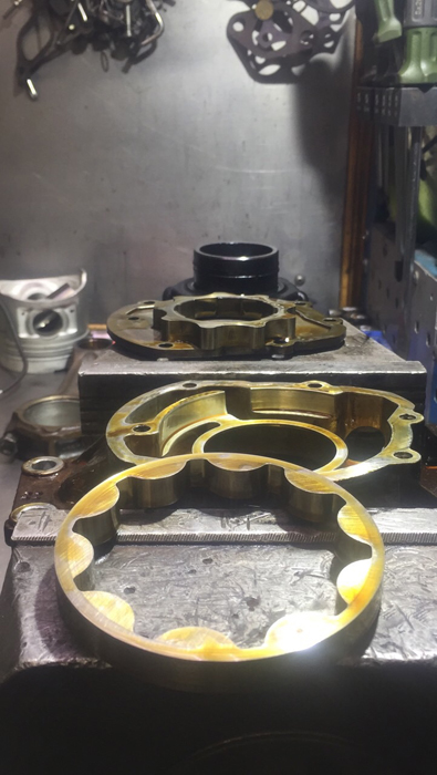

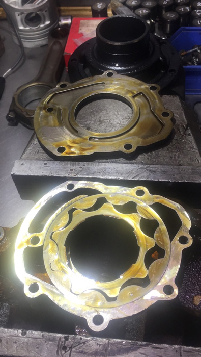

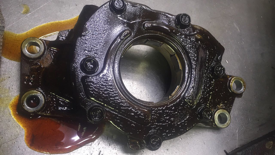

А вот странная субстанция, которая должна была быть маслом, в поддоне и фильтре была.
См.видео: https://vimeo.com/280752113
И фото:
  Вот то, что на последнем фото, это и было в поддоне и фильтре. И это не старые отложения.
Видео уже слитого на анализ масла: https://vimeo.com/281679511

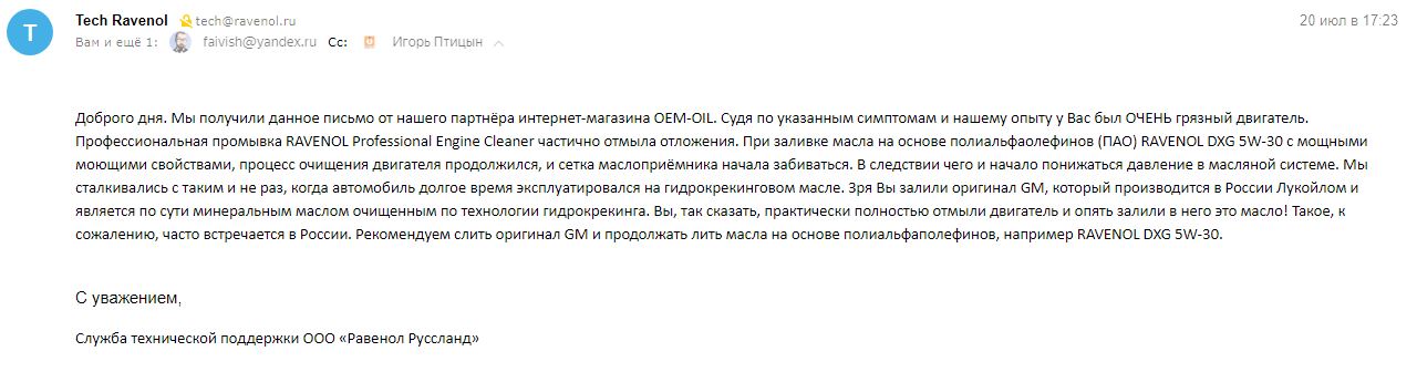

Ну и в завершение, "клиентоориентированный" ответ Равенола. Вы вы все говно а мы самые лучшие. И вообще всё это случилось из-за того, что у вас мотор грязный.
"Доброго дня. Мы получили данное письмо от нашего партнёра интернет-магазина OEM-OIL. Судя по указанным симптомам и нашему опыту у Вас был ОЧЕНЬ грязный двигатель. Профессиональная промывка RAVENOL Professional Engine Cleaner частично отмыла отложения. При заливке масла на основе полиальфаолефинов (ПАО) RAVENOL DXG 5W-30 с мощными моющими свойствами, процесс очищения двигателя продолжился, и сетка маслоприёмника начала забиваться. В следствии чего и начало понижаться давление в масляной системе. Мы сталкивались с таким и не раз, когда автомобиль долгое время эксплуатировался на гидрокрекинговом масле. Зря Вы залили оригинал GM, который производится в России Лукойлом и является по сути минеральным маслом очищенным по технологии гидрокрекинга. Вы, так сказать, практически полностью отмыли двигатель и опять залили в него это масло! Такое, к сожалению, часто встречается в России. Рекомендуем слить оригинал GM и продолжать лить масла на основе полиальфаполефинов, например RAVENOL DXG 5W-30.   С уважением, Служба технической поддержки ООО «Равенол Руссланд»"
Зря Вы так. Вам так ответили в службе поддержки, так как не было ещё на руках анализа и не была понятна причина. Специалист предположил один из возможных вариантов. После анализа очевидно, что в масле антифриз. Это Вам подтвердит любой эксперт. Так называемые "сопли" появились в результате реакции при высокой температуре этиленгкликоля и масла. Обратите внимание на сравнительную таблицу анализа свежего масла и Вашей отработки. RAVENOL DXG 5W-30 одно из топовых масел в линейки RAVENOL с очень большими объёмами продаж. Первое  масло получившее API SN Plus и DEXOS 1 Gen 2. Не было и нет на него нареканий. Причина 100% не в масле и Вам это подтвердит любой эксперт. Не верите, сходите сами в любую независимую лабораторию и попросите прокомментировать анализ. Мы со свой стороны, как клиентоориентированная компания, готовы Вам бесплатно предоставить необходимый объём для очередной замены моторного масла RAVENOL DXG 5W-30, чтобы Вы сами убедились, в качестве RAVENOL.
Опубликовано: 07.08.2018, в 11:38
У меня была подобная ситуация на японском моторе K3VET, эмульсия была, но только на холодном моторе, на горячем даже пены на щупе не было, потому что она расходилась, пена оседала и большая часть испарялась в процеccе движения через сапун, а вот фото деталей с сажей один в один как на фото истца, вылечилось все заменой прокладки под ГБЦ и основательной промывкой всей масляной системы.
Елена, Ваш специалист мог бы с тем же успехом ещё что-нибудь пофантазировать. Ну а что, какая разница? Всё-равно проблема будет в клиенте (топливо, антифриз, грязный мотор, медь-цинк-калий....), а не в Вашей продукции, поэтому можно говорить всё, что угодно, не дожидаясь результатов лаборатории.
Кстати, а Ваша служба тех.поддержки разве не знает, что масло GM на нашем рынке есть не только Российского производства, но ещё и Бельгийского? У них даже цена разная.
Я, конечно, масло GM не хвалю, но моя машина проехала на нём, только в моих руках, больше 100 тыс км, а тут, после промывки и смены на Равенол, у меня через 200 км вдруг "полился антифриз" и оно превратилось в кисель. И что самое странное, после того, как промыли мотор и залили снова GM, таких проблем больше не наблюдалось.
