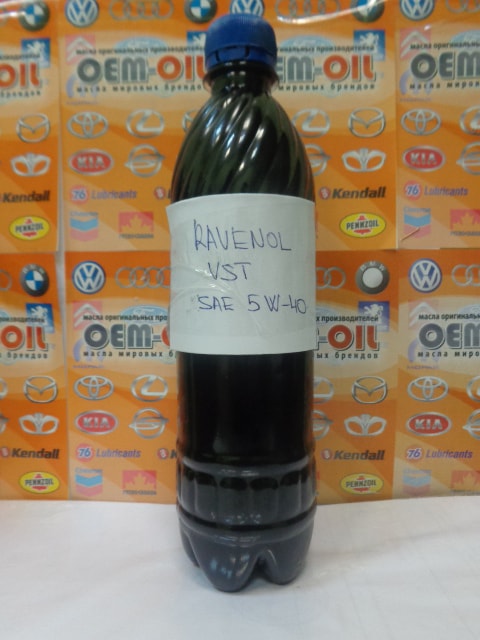

ОТЧЁТ ОБ ИСПЫТАНИИ ОТРАБОТАННОГО МАСЛА RAVENOL VST SAE 5W-40
На форуме с 06.09.2017
1.Автомобиль - Land Rover Discovery 4, 2011 года
2.Двигатель - 3.0 L SDV6 (Ford AJD-V6 / PSA DT17) дизель, 245 л.с
3.Пробег - 126 000 км
4.Пробег по одометру на исследуемом масле - около 6000 км
5.Пробег по моточасам (если известен)  -  не измерял
6.Израсходованное количество топлива (если известно)  - около 400 литров
7.Заливочный объём масла - 5,9 литров
8.Доливка масла в процессе эксплуатации – около 300 мл.
9.Наличие отложений в двигателе до заливки этого масла – визуально через заливную горловину отложений не видно
10.Какое масло использовалось до заливки исследуемого масла – такое же масло, как и исследуемое
11.Предыдущий интервал замены – 10 000 км
12.Автозапуск – нет
14.Подвергался ли двигатель ремонту – нет
15.Осуществлялась ли промывка двигателя перед сменой масла – нет. Просто слил старое и залил новое
16.Период эксплуатации, температурный режим – 12.03.2017 – 10.04.2017 до плюс 25С ( Крым)
17.Режим эксплуатации – трасса, горы поездка ( Севастополь)
18.Экологический класс - EURO-4
19.Тип применяемого топлива – ДТ
20.Тип масляного фильтра – МАN
21.Тип воздушного фильтра – MAN
22.Как был осуществлён отбор отработанного масла – через  пробку ( на середине слива)
Прошу по АКЦИИ  произвести базовый анализ моторного масла RAVENOL® VollSynth Turbo VST SAE 5W-40

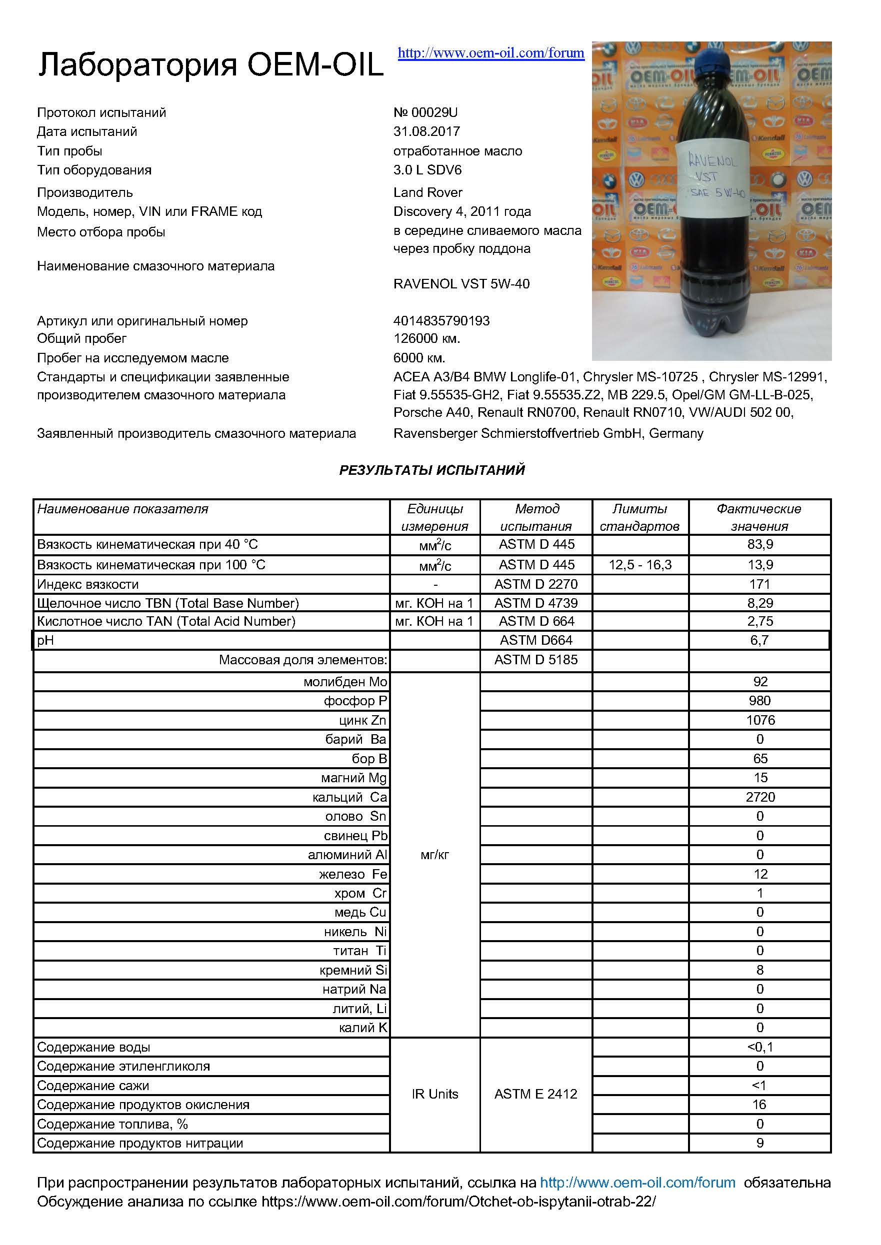

17.08.2017  принят образец отработанного масла RAVENOL® VollSynth Turbo VST SAE 5W-40    арт. 1111136-004-01-998
Состав  Синтетическое
Классификация : ACEA A3/B4, API CF, API SN
Спецификации: BMW Longlife-01, Chrysler MS-10725 , Chrysler MS-12991, Fiat 9.55535-GH2, Fiat 9.55535.Z2, MB 229.5, Opel/GM GM-LL-B-025, Porsche A40, Renault RN0700, Renault RN0710, VW/AUDI 502 00, VW/AUDI 505 00
Опубликовано: 06.09.2017, в 14:34

Костян , А зачем масло менялось? Если бы не железо и чуть пониженный Ph,  то можно было бы подумать, что масло свежее. Ещё столько же смело можно было катать. В следующий раз отработку не выкидывайте, отдайте мне, я её докатаю:-)

Отличный анализ на отличном масле, можно смело 10к км катать.
Опубликовано: 02.12.2017, в 09:24
Костян
Стал часто ездить в Крым, а тут солярка та ещё...(
У масел с официальным допуском 229.5 высокое щелочное число в районе 10. Так что можно не особо переживать за солярку до 10000 км.
