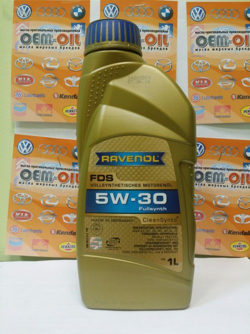

Доброго времени суток.
В работу принят образец моторного масла RAVENOL® FDS SAE 5W-30 ( арт. 1111139-001-01-998)
номер партии         - 16200969
дата изготовления - 27.06.2016
Классификация API/ACEA:  ACEA A1/B1, ACEA A5/B5, API CF
Спецификации:  Ford WSS-M2C913-D, Renault RN0700

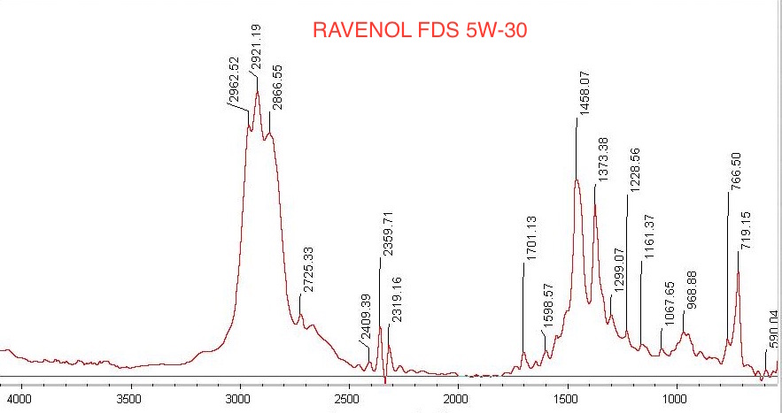

OEM-OIL ,  А спектр будет? Первый раз встречаю с SAE 5W-30 ACEA A5/B5 c NOACK 7. Это чудо прям какое-то.

MasloFanat , спектр ИК заказывался.

cheh6 , Спектр разместили.

а почему на спектре не видно второй оси? по спектру - нет ни эстеров, ни АН - нет пиков ни на 1742, ни на 1240.

Andy , МИЦ ГСМ в такой форме предоставляет. Указаны конкретные данные пиков.
